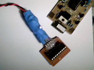

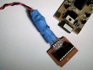

Tök jó, hogy sikerült elkezdenem PICelni, már elég régóta vártam erre. Most hogy az égető hibátlan, és minden szoftver megvan, kicsit belemerülhetek a PIC assembly rejtelmeibe.
Első komolyabb projektem egy bináris óra lesz, ha sikerül, de még csak a tervezés fázisában van.
Íme a mai kísérletezgetésem eredménye:
Egy kis villogó: zsugorcsőben 7805, ellenállás, led meg egy csati.
