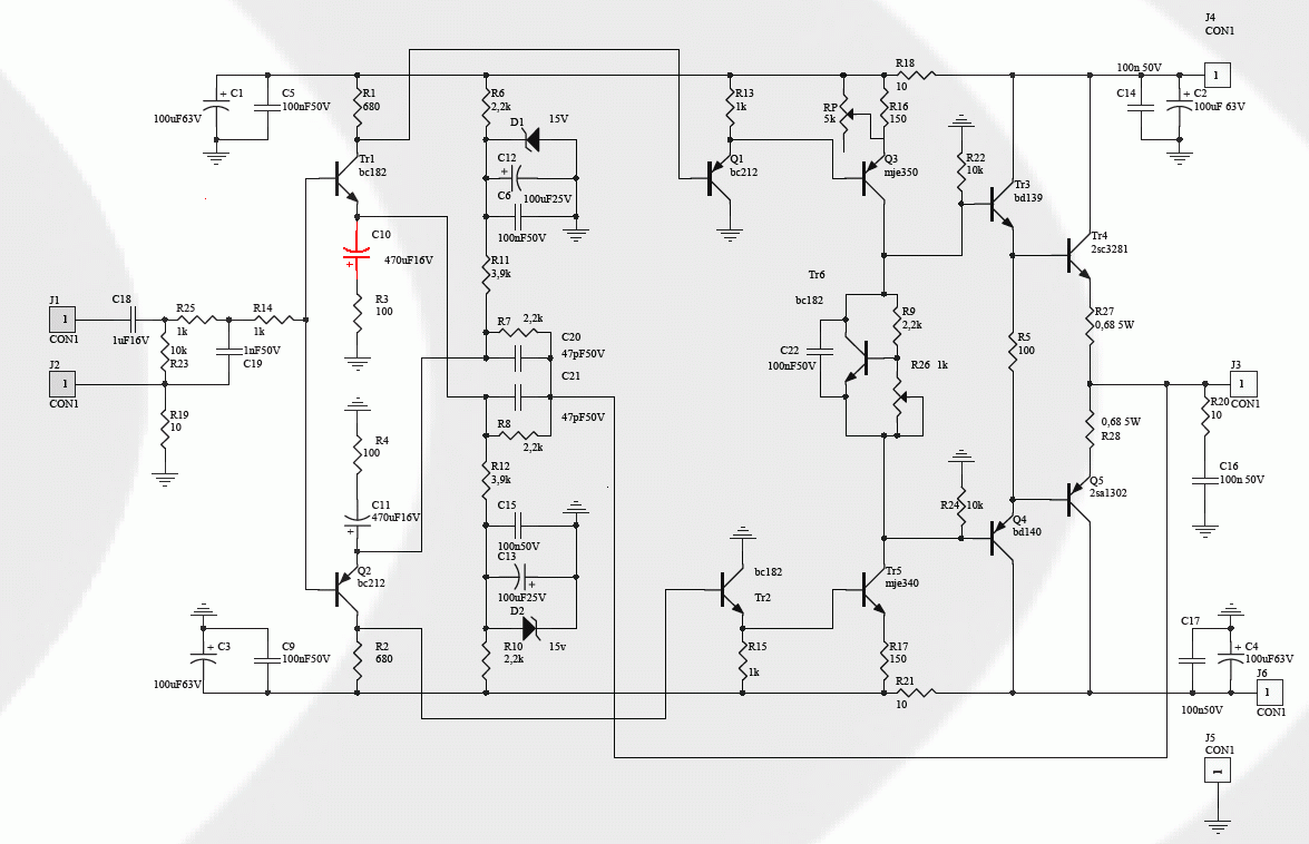

(#) agressiv válasza Robi85 hozzászólására (») Dec 24, 2010 /
Már rengeteget csináltam belőle és mindegyik ment rendesen.
A Tramp V2 nevű kicsinyített dupla nyák BC tranyók helyett 2S-re lett tervezve és más a lábkiosztás, de javasolt is BC182-212 helyett 2SC2240-SA970-et használni, mert lényegesenn jobb a hangja ezekkel, a végtranzisztorokat már nem gyártják, de 2SC5200-SA1943-al helyettesíthetők, a bemenetei 1µF-os kondi helyett pedig 2.2µF kell, mert 1µF-al nem megy le eléggé mélyre.
Amúgy én egy egy kettő dologgal kiegészítettem és egy kondi fordítva van benne.

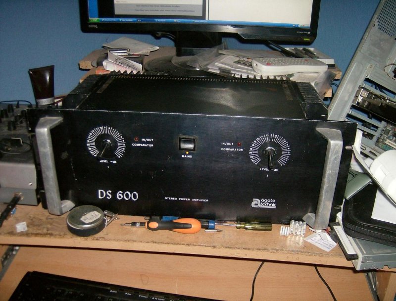

(#) zitzaki hozzászólása Dec 25, 2010 /
Egy ágota ds 600 as erősítőről érdeklődék hogy valaki tud e nekem valami adatokat róla mert nem igen találtam a neten.
A válaszokat előre is köszi!
(#) didyman válasza agressiv hozzászólására (») Dec 25, 2010 /
Pláne kis bétájú tranzisztorokkal valóban összemérhetővé válik a bemeneti fokozat bemeneti impedanciája a párhuzamos 10k-val, de ennél sokkal fontosabb, hogy az 1k-1nF miatt kifejezetten alacsony impedanciás meghajtást kér, tehát közvetlen elé hangerőszabályzó potméterből csak kisebb értékűt (1k) célszerű használni, mert leszabályzott hangerőnél elég erős magas vágást tud okozni (10k-s potméternél, halk hangerővel 10kHz körülre le tud mászni!), vagy az 1nF-os kondit ízlés szerint csökkenteni.
(#) Doncso válasza zitzaki hozzászólására (») Dec 25, 2010 /
Szia, reggel óta keresem a rajzát, valahol megvolt, DS600 néven, de nem találom.
Szerk: Időközbe meglett : Bővebben: Link Az erősítő 2*300w 4-ohmon, 2*150w 8-ohmon.
Apropó, nem találtál semmit róla? Bővebben: Link Kerested is?

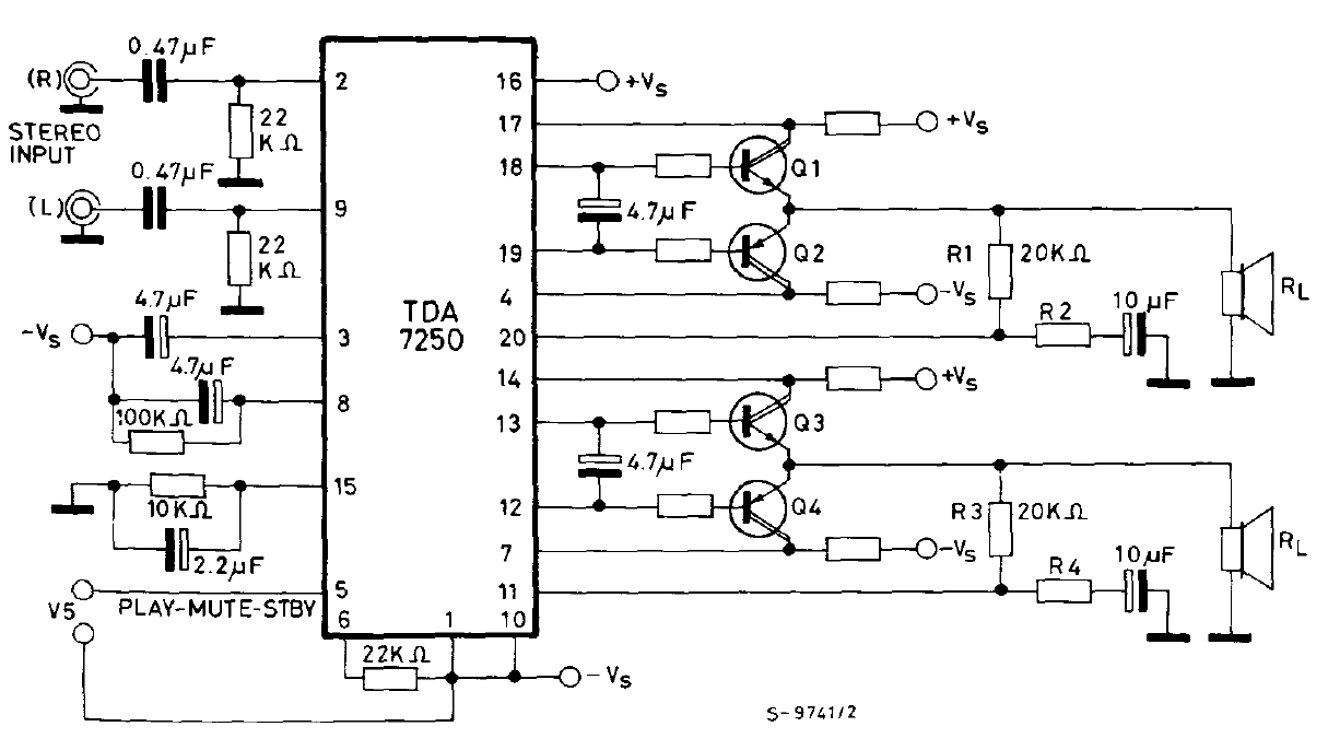

(#) storm hozzászólása Dec 25, 2010 /
Az lenne a kérdésem, hogy a csatolt kapcsolásba(tda7250) tehetek-e bd243 / bd244 párost vagy inkább válasszak valami nagyobb tejesítményűt? Mit ajánlanátok?
előre is köszi!

(#) saraha válasza storm hozzászólására (») Dec 25, 2010 /
Üdv.Nekem TIP 142/147-tel van.
