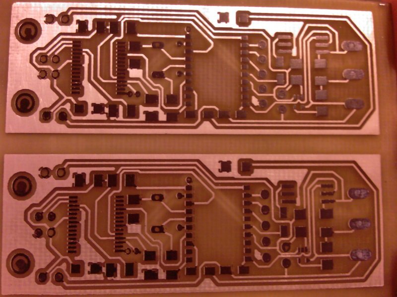

Anyám, ennyit bonyolítani! Néztétek a videómat? Láttátok a nyákjaimat?
127 darab led, 350V, 1.5A, scanner, meg még ki tudja mi a nyüves. Videót nézzétek már meg! 3 vagy 6 darab cree led egy vagy két 25centis panelon, meg egy doboz. Régen hungarocelból volt faragva, a doboz 100ft.-os tétel! Mindent visz, p20, gyári lakk, fólia. Persze mindenki csinál amit akar, Én már tettem fel képet a nyákokról, mind ezzel a levilágítóval készült, de nem kell elhinni semmit. Én sem hiszek, nem vagyok hívő, hiszem amit látok, és láthattátok. Minek kell akkor hálózati fesszel játszani, scanerekkel túlbonyolítani. Bővebben: Link

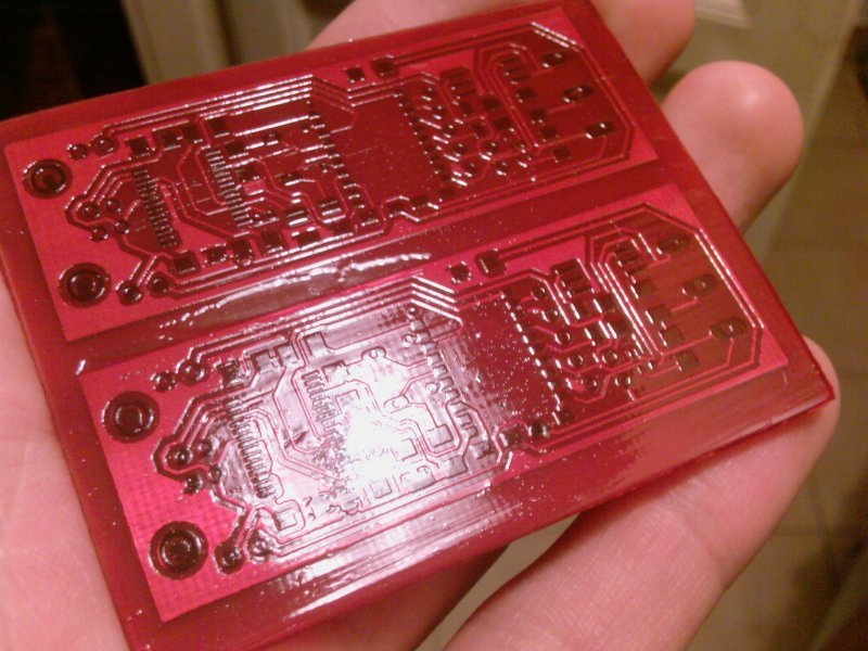

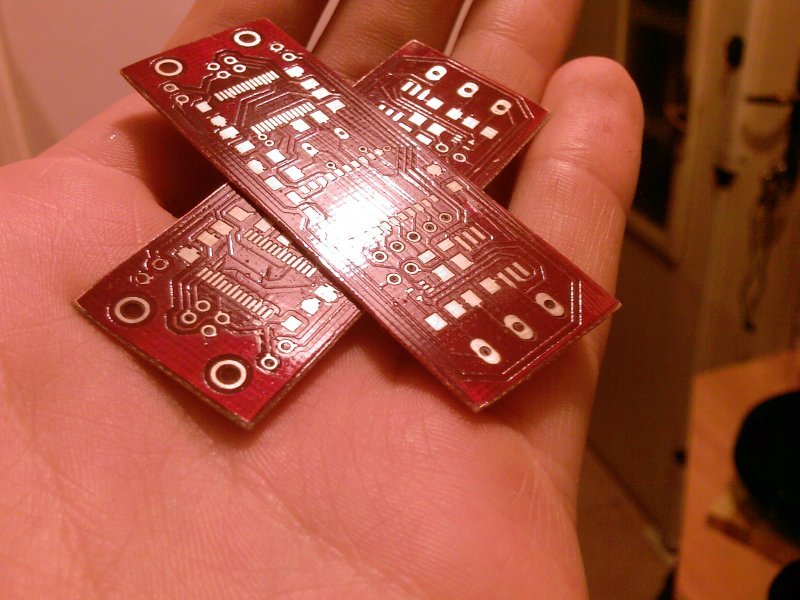

Hello! Rákerestem lmao technikájára és tényleg ötletes.Ebben a hozzászólásban ír róla: (#411782)És ezt írja:
Házi készítésű forrasztásgátló-maszk: A lemaratott és kémiailag ónozott nyákra vasaljuk vagy lamináljuk rá a maszkot, szárítsuk meg, kenjük be ezzel az üvegfestékkel, aztán 24 óra száradás után süssük 160 fokon 40 percig. A nyomtatófestékes részek kipúposodnak. Dörzsöljük meg aromás hígítós papír zsebkendővel és már kész is. A beégetett réteg ugyan nagyon nagy akarattal átforrasztható, de normál használat esetén remekül működik.Mivel nem volt hőmérőm, és a sütőm 160 fokos beállításával szénné égettem már egy panelt, a második próbálkozásnál lehet, hogy nem mertem elégge megsütni, és ezért nem lett teljesen hőálló, de ez nem olyan nagy probléma.(Ja, és a 24 órát sem vártam meg...)A legolcsóbb ecsettel nem igazán sikerült egyenletesen felkennem a festéket. Állítólag festékszóró is használható. Lenne pár kérdésem ezzel kapcsolatban::Ilyen pébéo vitrea üvegfestéket hol lehet venni?Akármilyen üvegfesték jó? Idézet: Akkor most jó a 160fok?És a maszkot felviszem lézernyomtatóval a nyákra a fent leírt technikával szb... és lehet azt,hogy nem előónozott hanem sima rézre viszem fel a maszkot és ahol már csak a forrpontok vannak festék nélkül azt ónozom valamilyen technikával?És hogy "sütöm ki"?Miénken nem lehet állítani C°-t „160 fokos beállításával szénné égettem már egy panelt”
Én filcel rajzolom a nyákot, ezért kicsit gyengébb hidrogén peroxid -sósav oldatot használok, hogy ne marjon alá, olyanra keverem be, hogy kb 3-5 perc alatt marja le. Sima műanyag tálba.

Annó olvastam ezt én is. Nem próbálkozott vele senki azóta. Legalábbis nem mesélt itt róla, hogy milyen lett.
Kísérletezd ki, és te leszel az első, aki beszámol róla. Én ezt a módszert használom. Nem rossz. Octamex fólia Ugyanúgy kell csinálni, mint a DRY fóliával.
