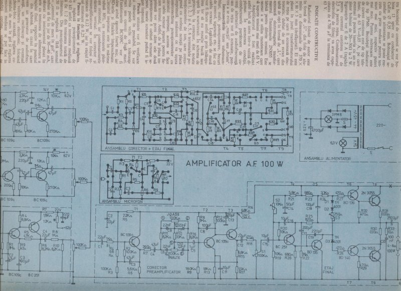

Szevasztok. Megépitettem a mellékelt erősitőt. Ez egy román erősitő amit még a 80as években terveztek. A rajz szerint 100W-ot ad le 4ohmon, ha 63Vról van hajtva, én 45Vról hajtom igy kb. hány wattot tad le?

(#) bereczk.jans válasza potenciameter hozzászólására (») Dec 30, 2010 /
Szia! Ránézve a kapcsolásod 45V-s feszültségére kb. ennek négyzetgyök kétszerese a 63V, tehát durván számolva fele teljesítménnyel számolhatsz. Mi a véleményed a hangzásáról? (Tiszta, részletező, grízesen torz, kis hangerőn tiszta de közepes hangerőn már jól hallható a torzítás? Azért kérdezem, mert az ilyen kapcsolások eredményessége széles skálán mozog.)
(#) potenciameter válasza bereczk.jans hozzászólására (») Dec 30, 2010 /
Szia! A hangzása meglepően tiszta, nekem tetszik, a 80-as években ezt hifi erősitőként árulták. Mondjuk nincs olyan szép hangja mint a Quad405-ömnek, de nem is olyan bonyolult mint az és nem egy alkatrésztemető, kevés cucc kell hozzá és meglepően olcsó pénzből össze lehet hozni egy ilyet. Nem tapasztaltam idegesitő torzitást szoval nagyon minimális, fülemmel nem érzékelem, mondjuk a szkópom nincs hogy leteszteljem.
Én megvagyok elégedve vele, szerintem elég szép a hangja. Van ennek a végfoknak egy másik változata is, az még jobb és szebb, de a teljesitményük azonos, csak annak most nem találom a rajzát.
