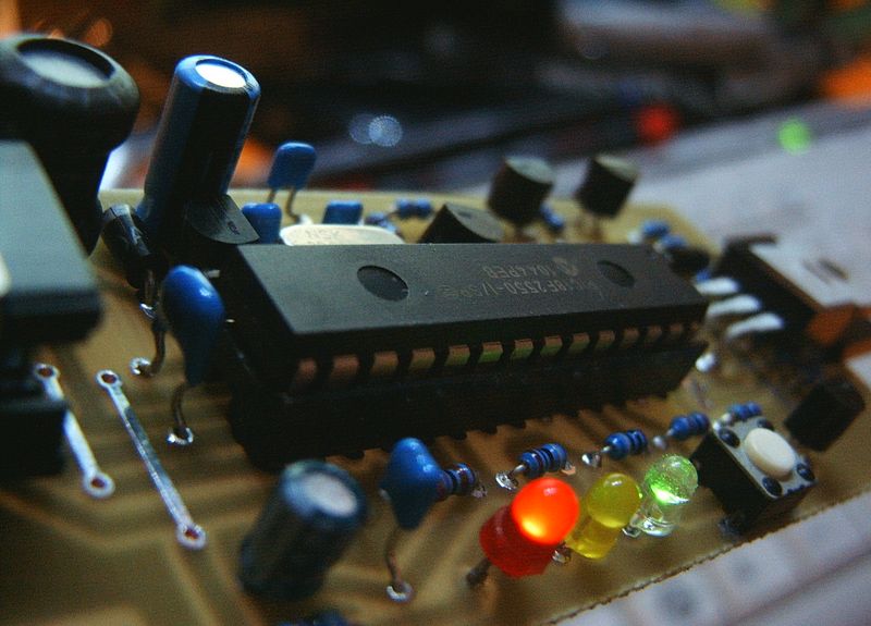

Egy kicsit megkésve, de jelentkezem itt egy pár aprósággal.
Mivel már korábban érdekelt a PIC program írása, ezért elhatároztam magam, hogy beruházok egy PIC Kit2 Klónra, amiért Szilvának köszönettel tartozok.
Erről csatolok néhány képet.
Ráadásképp a Flowcode programmal kezdtem el az ismerkedést a PIC "élő világával", ajánlani tudom aki még nem próbálta.
Konkrétan tegnap fogtam bele az ismerkedésbe Simpi vezényletével, de aztán csak eljutottam egy bárhogyan variálható futófényhez, amiről bővebben itt írok, illetve készült egy http://www.megaupload.com/?d=D8LFPXEWvideo [17MiB][/url] is a működésről.
Igen egy CD tokra építettem meg az alkalmazást, de kérek mindenkit, hogy ne kövezzetek meg.
Az egész áramkör bontott alkatrészekből épült fel, még a PIC is!

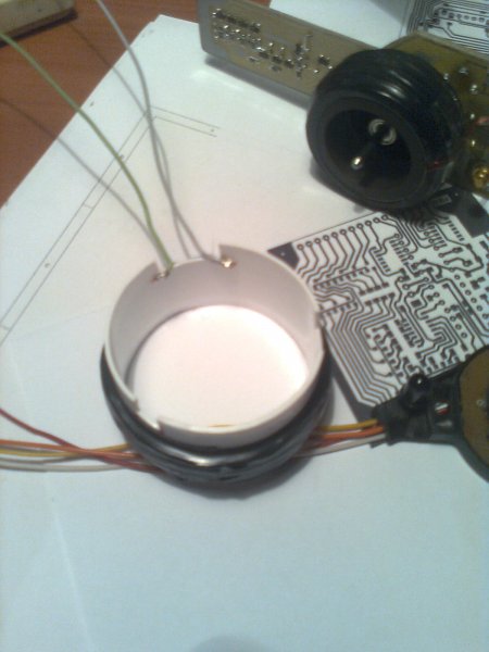

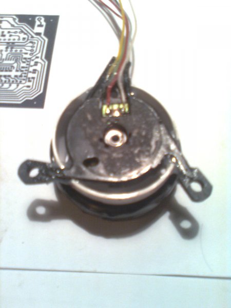

Van valami a levegőben...
(#) Rumcájsz válasza vicsys hozzászólására (») Dec 30, 2010 /
Igazán elárulhatnád hogy a trafót hogy csináltad!
Részemről kezdésnek jó volt, most valami komolyabbat forgó órát keresek... De addig összerakok egy sima DCF77-es órát...
(#) vicsys válasza Rumcájsz hozzászólására (») Dec 30, 2010 /
Őszinte leszek. Egy nagyon kedves fórumozó társunkat kértem meg, hogy készítsen egyet, mert Ő olyan szépen és precízen csinálja, hogy csak na! Ezúton szeretném köszönetemet kifejezni patexati-nak!

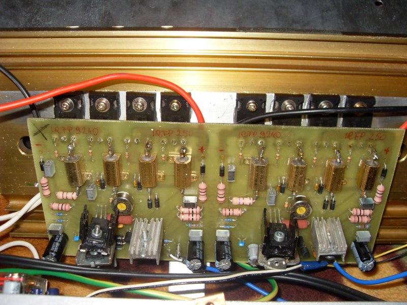

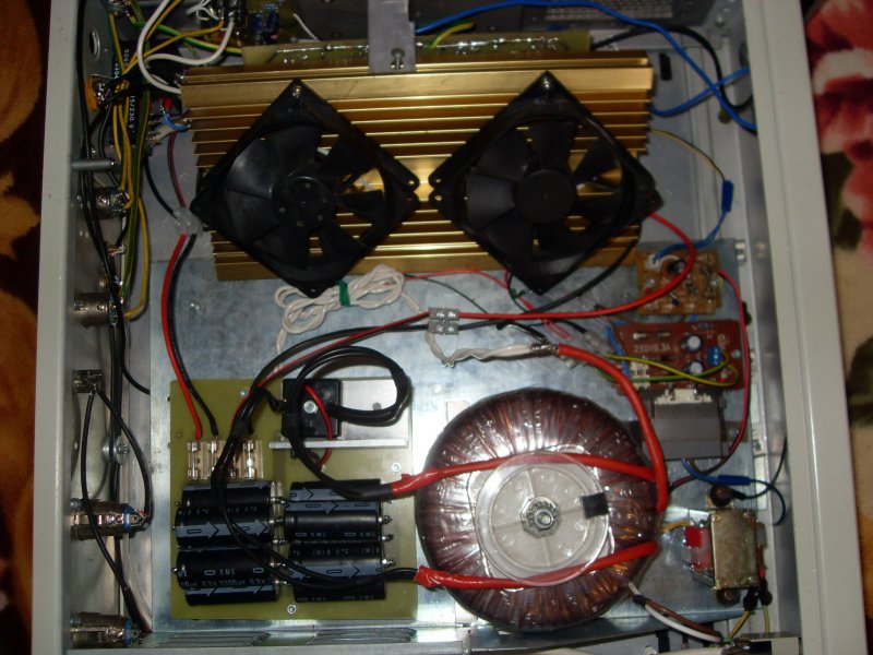

Már régóta építgetem ezt a kis erősítőt, illetve nem is olyan kicsi, 2x200W RMS 8 ohmon. Már csak egy kivezérlésjelző kell bele. Remekül szól, nem kíméli a hangfalakat
Kis felszereltség: koppanásgátló, teljesítmény vezérelt hűtés, 500W toroid, továbbá még lesz benne: előerősítő, de még nem volt rá időm és kivezérlésjelző szintén lesz

(#) zenetom válasza Gyozo92 hozzászólására (») Dec 30, 2010 /
Gratula!
A toroid tetején horgászdamil tartó van?
(#) Gyozo92 válasza nikolatesla hozzászólására (») Dec 30, 2010 /
Leveszem az alját, és akkor teszek fel arról is mindjárt, csak ebédelek egy gyorsat
4-4 végtranzisztor van benne
(#) hackerfish válasza _ampervadasz_ hozzászólására (») Dec 30, 2010 /
Én is Szilvának köszönhetem a PICkit2-met, nekem is ugyanolyan van, és szuperül működik.
De észrevettem valamit a képeiden:
Nálad az átkötések nincsenek megcsinálva. Vagy annak úgy kell lennie?
(#) san398 válasza hackerfish hozzászólására (») Dec 30, 2010 /
Az utolsó képen látszik jól, hogy a panel két oldalas és furatgalvanizált.
(#) Gyozo92 válasza zenetom hozzászólására (») Dec 30, 2010 /
Igen, jó észrevétel, valóban horgászzsinór tartó van a toroid tetején
Nikolatesla: Itt van kép az aljáról, illetve a panelról. Az egyiken látszik a koppanásgátló is.

(#) MolnarG válasza hackerfish hozzászólására (») Dec 30, 2010 /
Lehet, hogy furatgalvánozott. Ha igen akkor érdekel, hogy hogyan...
(#) MolnarG válasza san398 hozzászólására (») Dec 30, 2010 /
Mondjuk szerintem az nem látszik hogy furatgalvánozott-e vagy nem, csak, hogy kétoldalas. Mondjuk a furatok precízsége és a szép ónozás miatt gyártatott panelre tippelek (csak nincs lötstop réteg).
(#) hackerfish válasza san398 hozzászólására (») Dec 30, 2010 /
Ez azt jelenti, hogy a furatok belselyén is van vezető réteg, és így kapcsolódik össze a két oldal?
(#) Abukodonozo válasza hackerfish hozzászólására (») Dec 30, 2010 /
Igen, azt.
