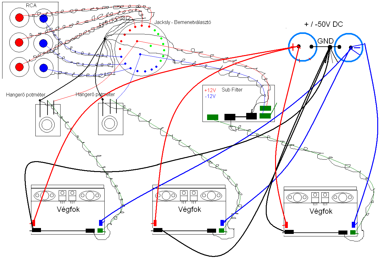

Így lenne bekötve. Ha nem lenne benne a sávszűrő, akkor nem lenne földhurok, ott alakul ki, ahogy a jacksly-ről lejön a test és nem csak a potméterre megy rá, hanem a sávszűrőre is.
Azt úgy lehet-e, hogy a Jacksly és a sávszűrő közötti jel vezetéket kötöm csak be és az árnyékolását nem kötöm be a sávszűrőbe. Ha jól látom, akkor nem lenne földhurok, viszont nem tudom, ha nincs bekötve az árnyékolás, akkor mennyi zajt szed össze.
Próbáld ki, hogy ha kikötöd az árnyékolást, mennyi lesz a zaj. Ha szerencséd van, akkor szinte semmi. Attól függ, mennyire kap zavarást. Ha toroidod van, annak elég kicsi a mágneses tere.

Még az egész vezetékelést ki kell alakítani, csak azért szerettem volna megtudni, hogy kellene megoldani a problémát, mielőtt levagdosom a vezetékeket, stb, mert ha nem lesz jó, akkor valami mást kell kitalálni, de akkor kipróbálom, viszont az elég sok idő, mire mident méretre vágok, beforrasztok, sarukat ráteszem a kábelekre, stb...
Nem, sajnos nem toroidom van, hanem 3db EI magos trafó. A trafók egy 1mm vastag rozsdamentes lemezzel vanelkülönítve minden mástól, remélem ez árnyékol annyit.

Sziasztok, még mindig az erősítőm építem 3x200W Quad 405 és újabb probléma merült fel.
Én egyébként gerjedésre gyanakodtam, leírom most ebben az egy hozzászólásban az összes tapasztaltot, mert amiket tegnap írtam, eléggé szétszórtra sikeredett. Tehát: Úgy van megcsinálva, hogy van külön a mélynek tekerve egy trafó 2x36V-ra. A másik két végfoknak (sztereónak) van tekerve 1-1 trafó 1X36V-tal, kettőt összekötve lesz a 2x36V, és ugyanerre a két trafóra van még tekerve a 2x12V, hogy az egyéb áramkörök megkapják a feszt. Az erősítő hátulján van egy főkapcsoló, ha ez felvan kapcsolva, akkor a két sorba kötött trafó megkapja a 230V-ot, így a kettes számú szekunderen meglesz a +/-12V amivel mindent vezérlek. Az előlapon van még 1-1 kapcsoló, az egyik a subhoz tartozik, kapcsolja a sub trafóját és ráadja az áramkörökre a +/-12V-os tápfeszt. A másik kapcsolóra a sztereó végfok van kötve, felkapcsolásakor bekapcsol a másik két végfok és szintén bekapcsolja a +/-12V-os áramköröket. Ha nem dudom be az rca-t a bemenetre és felkapcsolom csak a sztereó részét az erősítőnek, a védelem reléje behúz, viszont mind a két végfokon másodpercenként 2-4 puffanás hallatszik, viszont ha felkapcsolom a sub tápját, akkor abbamarad a puffogás. Ha be van dugva az rca kábel a bemenetre, és csak a sztereó részt kapcsolom fel, akkor az egyik végfok az teljesen jól működik, viszont ha a másikra kötöm át a hangfalat, akkor a védelem reléje másodpercenként 2-4 alkalommal behúz elenged, de a hangfalon nem lehet hallani a puffanást, ha emelem a hangerőt, akkor megszűnik a relé kattogása, viszont a védelem visszajelző lede villog, abban a ritmusban, mit ahogy előtte a relé kattogott. Na most elég jól összeszedtem, leírtam a hibát, most átnézem az egészet, de el nem tudom képzelni, hogy mit és hol kellene keresnem. @rolitechno Igen, fém dobozban van, a GND-t nem kötöm le a dobozra, mert a dobozon védőföldelés van és nem akarom, hogy földhurok vagy bármi más legyen.

Szóval a két stereó és sub teljesen külön tápon van? A külön-külön minden jól működik, az alatt mit értesz? Vagyis külön a sub és a sztereó, vagy sub külön egyik illetve másik oldal?
Ha külön, külön jól működnek, akkor elvileg jók, már csak azt kell kideríteni, hogy mi kapcsolat közöttük, ami elrontja az egészet. Az volna a legjobb, ha painttal készítenél egy ilyen fapados rajzot, hogy mi hova csatlakozik. Ezalatt értem: tápellátás, be,ki kapcsolók, zene bemenetek (nálad RCA csatik ha jól láttam) hangszóró védők bekötései, szb kicsit sok, de ez alapján tudunk segíteni, így látatlanba nehéz valamit is mondani, hogy próbáld ezt, vagy próbáld azt. Egyébként ha nincs brumm a hangfalakon, akkor nem földhurok lesz. Inkább gerjedés. És pár jó fénykép sem ártanak, hogy hogy is van összerakva |
