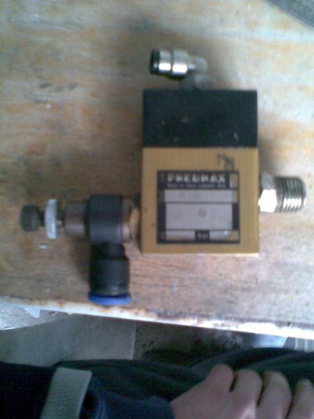

(#) saca2 hozzászólása Feb 23, 2010 /
Nem tudom elég sokan használják airbrushhoz a hűtő kompit.
Valaki meg tudná mondani ez milyen szelep ami a képen van..
Az van rajta amit a papira lerajzoltam.
(#) imbra válasza saca2 hozzászólására (») Feb 23, 2010 /
Esetleg egy gyártó, és típusszámot írjál légyszives ha van rajta.

(#) saca2 hozzászólása Feb 26, 2010 /
imbra !!
PNEUMAX
Made in Italy LURANO (BG)
Cod: S 09 14 UN
Ennyi van rajta
(#) imbra válasza saca2 hozzászólására (») Feb 26, 2010 /
Sajnos nem jutottam előbbre vele. Itt keressél a gyártónak a honlapján.gyártó
(#) saca2 válasza imbra hozzászólására (») Feb 27, 2010 /
már próbáltam
de azért köszi

(#) klimás56 válasza saca2 hozzászólására (») Dec 27, 2010 /
A skicc alapján: rugó terheléses lefujató szelep, adott nyomásnál a rugó ellenében a golyó megemelkedik és trotyogó hang mellett a nyomást leengedi. Van egy tól-ig beállítása ezt nem láttam a képen.
(#) klimás56 válasza klimás56 hozzászólására (») Dec 27, 2010 /
Vagy még nyomáshatároló - nyomásszabályzó is lehet, a csavaros tetejű csatlakozásra gondolok.
(#) zolika60 válasza klimás56 hozzászólására (») Dec 27, 2010 /
Lehet, hogy közel egy év alatt már rájött.
