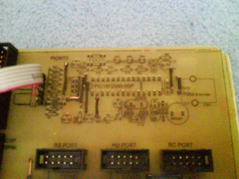

Most kezdtem bele egy komplett PIC-es és AVR-es próbapanel tervezésébe. Már egy-két modul készen van csak ellenőrizni kellene és még ötleteket várok, hogy mit lehetne még megvalósítani. A terveket csatolom és a segítségeteket előre is köszönöm.

Szep munka! Annyit jegyeznek meg, hogy a telifoldet lehetoleg ne hasznald digitalis panelokra, mert foleg hazi gyartasnal sok hiba forrasa lehet. A masik: a PIC panelnel a PK2 csatlakozast inkabb a PK2 doksija szerint alakitsd ki, mert igy nem fog nagyon mukodni. Otleteket esetleg a Sprut oldalan talahatsz.

A teliföld milyen hibák forrása lehet? Forrasztási bibát tudok hogyha netán valahol összeér de már sok panelt készítettem így és nem volt gondom velük . A PK2 csatlakozást most veszem észre hogy pont fordítva kötöttem be ezt már javítom is. És köszönöm a linket az oldalra nagyon sok mindent találtam rajta amire nem is gondoltam.
A 10k-s felhúzó ellenállás nem fogja zavarni a PIC-et programozás közben az MCLR lábon? És az AVR-t a reset lábon programozás közben? Még volna egy ötletem az újításra: Ha a táplálást megoldanám úgy, hogy egy külön tápot készítenék amiben benne volna az egyenirányítás és a stabilizálás 5 és 12 voltra. Ez egy kábellel ki volna vezetve és egy sztereó jack csatlakozóval volna a panelre vezetve így meg volna oldva az 5V-os táplálás és mivel még a fejemben megötlött egy olyan modul melyen két tranzisztor lenne pl ventilátorok meg relék meghajtására. Esetleg gondoltam arra, hogy a reset gombokat leveszem és a PK2-vel fogom vezérelni a MCLR és a RESET lábakat. Esetleg még várok tőled is ötleteket amiket javasolt megépíteni, hogy egy tanulónak (mint én is) a lehető legtöbb lehetőséget biztosítsa a tanulásra.

Nem a 10k felhuzo fogja zavarni, hanem a 100n. Probald meg az altalam csinalt MCLR aramkort, valamint a RB6, RB7 levalaszto ellenallatokat. Ez a panel egy Mikroe ethernet panellal kiserleti webszervernek keszult. Ja tenyleg. Nezz szet a Mikroe honlapjan! Nagyon sok jo kiegeszito van a probapaneljaikhoz.
Lehet hogy leveszem azt a reset gombot és kész. Közben a nyomógombos panel kapott egy rotary encoder-t és javítottam a PK2 csatit is. A táp panelnek adtam egy graetz hidat. Még elkészítem az L293D-s IC-s motorvezérlőt az EEPROM memóriát az RTC-t a DS hőszenzort a hangszórót a mikrofont az ULN2003 7 darlington tranzisztort tartalmazó IC-t és két 74HC595-ös shift regisztert.

Bővítettem a panelokon. Most már majdnem minden megvan ami kell a kezdéshez. Remélem minden jó lesz és nem lesz benne sok hiba. Remélem tetszeni fognak a panelek. Ha valamit hiányoltok esetleg még van valamilyen modul amit elfelejtettem vagy valamit másképp kellett volna csinálnom akkor írjatok.
Egy pár kép a most készülő fejlesztőkészletemről .
Ez még csak az "alap" tervben van a nokia3310 kijelző egy szintén nokiából bontott színes lcd . Egy + panelka potikkal , referencia ic vel és hőmérőszenzorral (ez még képlékeny) Ja és mint a panelon is látszik (a jobb felső részen ami még nincs beépítve ,lesz egy szilva féle pickit2

A PICDEM kártya RESET gombjának kialakítása majdnem ugyan olyan mint az enyém csak azon gondolkodom hogy ez nem e fogja zavarni a PK2-t mert sokan írták a PIC miértek hogyanok fórumban, hogy ez sokszor bosszúságot okozott programozás közben. Ez most akkor maradhat a panelemen vagy inkább vegyem le?
Nem hiszem, hogy zavarná. Mellesleg én csak addig használom a PICkit2 programozót, amíg a bootloadert beégetem.
Értem szóval nem volt vele gond. Akkor rajtahagyom hadd örüljön az az MCLR láb.
Mostmár csak az a baj, hogy nem biztos, hogy ugyanarról beszélünk! A te rajzodon pl. nincs leválasztó ellenállás a felhúzott és kondenzátorral szűrt pont és az MCRL bemenet között. A PICDEM 2 Plus és a DB-DP113 kártyáknál meg van (470 ohm - 1 kohm közötti érték).
Sajnos nem tudom megnézni a terveidet, jobb lenne képeket feltenni(printcreen), azt mindenki azonnal látja és talán kisebbek is giff-ben.
Azt látom, hogy több panelterv van a csomagban, ezért gondolom egybevág az elképzelésünk egy próbapanelről. Ketté kell választani azokat a panelokat, amik arra valók, hogy egy olyan ember tudjon megtanulni programozni, aki nem tud áramkört építeni. Nekik "jó" (megvételre) az "egy panelon minden", idővel haszontalanná váló alkatrész, mint a LED, 7szegmenses, meg a gombok, stb. A programozás egy részét lehet, hogy így meg lehet tanulni, de a panel nem sokat ér.Nekem a próbapanel nem más, mint egy, vagy több foglalat, mellette a feltétlen szükséges alkatrészek(táp(nem feltétlenül. lehet külső is), tápszűrő kondi, ICSP, MCLR ellenállás, esetleg reset gomb, bár az se kell a panelre feltétlenül rátervezni), valamint egy csomó tüskecsatlakozó aljzat. Az se baj, ha lábanként kettő, de a táphoz sok, sokhelyre. Egy ilyen panelre bármit fel lehet építeni, rátűzni a kiegészítő áramköröket, és már mehet is a fejlesztés. Azért érdekelne a terved, ha feltennéd képpel... Idézet: Edison14 terve pont ilyen. „Nekem a próbapanel nem más, mint egy, vagy több foglalat...” További szempontok: Felhasználás szerint osztályozhatunk úgy, hogy - demo - evaluation - prototype v. fejlesztői kártya Csatlakozás/bővítés szerint: - Dugaszos próbapanelre vagy anyalapra tűzhető (pl. Microstick, mbed, vagy mini Bully) - "Jumper" vezetékekkel csatlakoztatható (pl. Arduino vagy Amicus18) - Szalagkábel csatlakozóval ellátott kártya - Moduláris kártyák (E-blocks, Tek Tiles) - Nem bővíthető kártyák Ha valaki nincs berendezkedve az otthoni NYÁK készítésre, akkor a dugaszolós próbapanelhez illeszkedő, vagy a jumper vezetékekkel csatlakoztatható kártya adja a maximális bővíthetőséget (azzal azért számolni kell, hogy egyre több a felületszerelt alkatrész, amihez ún. SMD adapterek kellenek. |
