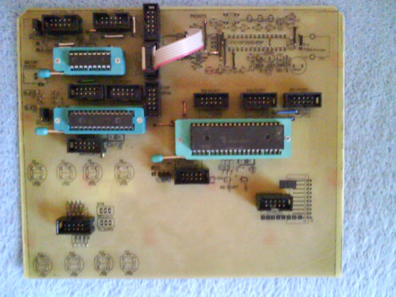

(#) kaqkk válasza edison14 hozzászólására (») Jan 2, 2011 /
Egy pár kép a most készülő fejlesztőkészletemről .
Ez még csak az "alap" tervben van a nokia3310 kijelző egy szintén nokiából bontott színes lcd . Egy + panelka potikkal , referencia ic vel és hőmérőszenzorral (ez még képlékeny) Ja és mint a panelon is látszik (a jobb felső részen ami még nincs beépítve ,lesz egy szilva féle pickit2
(#) kaqkk válasza kaqkk hozzászólására (») Jan 2, 2011 /
És még egy két kép :
(#) edison14 válasza kaqkk hozzászólására (») Jan 2, 2011 /
Nekem a PK2-vel nem lesz gondom mert megvettem tehát csak a csatlakozót tettem a panelokra. Én is gondolkodtam arról, hogy egy panelra felépítem az egészet és majd azon kábelozgatok de azután eszembe ötlött hogy minek tegyek mindent egy lapra mikor a csatlakozásokat úgy sem tudom megcsinálni 100%-osra és úgy is fog kelleni kábelozni. Arra is gondoltam hogy megcsinálom úgy, hogy egy panelra rárakom a 40 28 20 18 8 DIP-es foglalatokat tehát hogy minden fajta picet bele lehessen ültetni de azután elgondolkodtam, hogy ha egy nagyobb és jobb tudású picen megtanulok amit lehet akkor egy kisebbel nem lesz gondom. Tehát ebből fakadt, hogy vettem egy PIC16F877A-t (ez volt annál az alkatrészoldalnál kapható legnagyobb DIP tokos pic ahonnét rendeltem) meg vettem egy ATmega32-t és szerintem ezekkel le fogom tudni fedni a gyakorlatok 60-70%-át a többit meg majd akkor amikor saját ötleteket fogok feldolgozni de az még egy jó darabig el fog tartani mire eljutok addig.
Először én is úgy gondoltam ahogyan most te : legyártottam a 18-a 28 és a 40 lábú picekhez egy egy panelt (a gyári pickit mellé) mindenféle kiegészítőkkel .
Aztán építettem egy panelt amin ledek hétszegmenses kijelző lcd és egy 40 es foglalat van ,és ehhez csináltam "öcsipanelokat" a kisebb picek égetéséhez .
De ezen sem tudom kipróbálni pl a két pic közti kommunikációt , azért készül most ez a legújabb panel .
A gyári pickit meg jó lesz vésztartaléknak
És még valami : javaslom neked is a karos foglalalat használatát , a neten már 7-900ft os árban fellelhető
és sok bosszúságtól megkímél ! (A régi paneljaim miatt már van vagy 3-4 lábhiányos picem )
Én azért nem használtam karos foglalatot mert ebbe csak egyszer beleteszem a PIC-et és remélhetőleg hacsak el nem rontom a PIC-et nem fogom cserélgetni. A két PIC közötti kommunikációra is gondoltam méghozzá úgy, hogy készítek majd egy PIC16F628-as panelt amit majd a PIC16F877A-hoz tudok csatlakoztatni ezáltal meg lesz oldva a két PIC közötti kommunikáció. De ez még csak tervekben van meg mivel idő kell ahhoz hogy oda eljussak. Még csak az alapoknál tartok pl LED villogtatás, nyomógombkezelés, ADC használat, csipogók meg ilyesmik persze assembly nyelven mert ez az alap. No meg a dokumentációt olvasom, hogy megértsek minden arról az egy PIC-ről amin most tanulok. Meghát sokat olvasok a neten a különböző mikrovezérlőkről.
Ez Dícséretes ! És egyébbként nagyon tetszik a panelterved , remélem hamarosan meg kell csinálnod a következő panelkát is
Én imádok ilyen panelkákat tervezni és készíteni tehát nem kell sokáig árválkodnia a nagy PIC-nek . Még lesz egy két panel ami a fejemben már megszületett, de még nincs hozzá elég ötletem. Nemsokára jön a 0.0-ás verzió (vagy már rég átléptem ).
