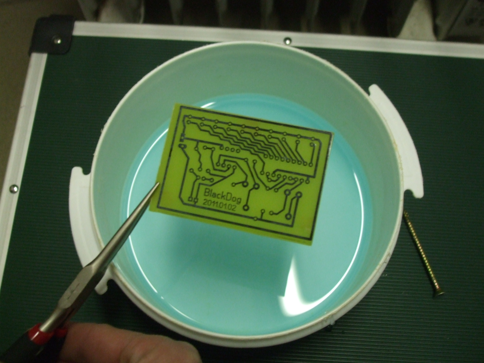

Megtörtént a vasalás. Egész jó lett. Mintha a nyomtatóval egyből a nyákra nyomtattam volna.
Meglátjuk, hogy a maratás hogyan sikerül.

Ha van hőlégfúvód leáztatás után melegítsd rá a fesztéket még egy kicsit ahol nem tapadt meg rendesen ott odatapad nem hozza le a marató! Én előmaratni (oxidálni) is szoktam a nyákot ha érdekel a Nyákkészítés lézernyomat laminálással topicban van róla infó..

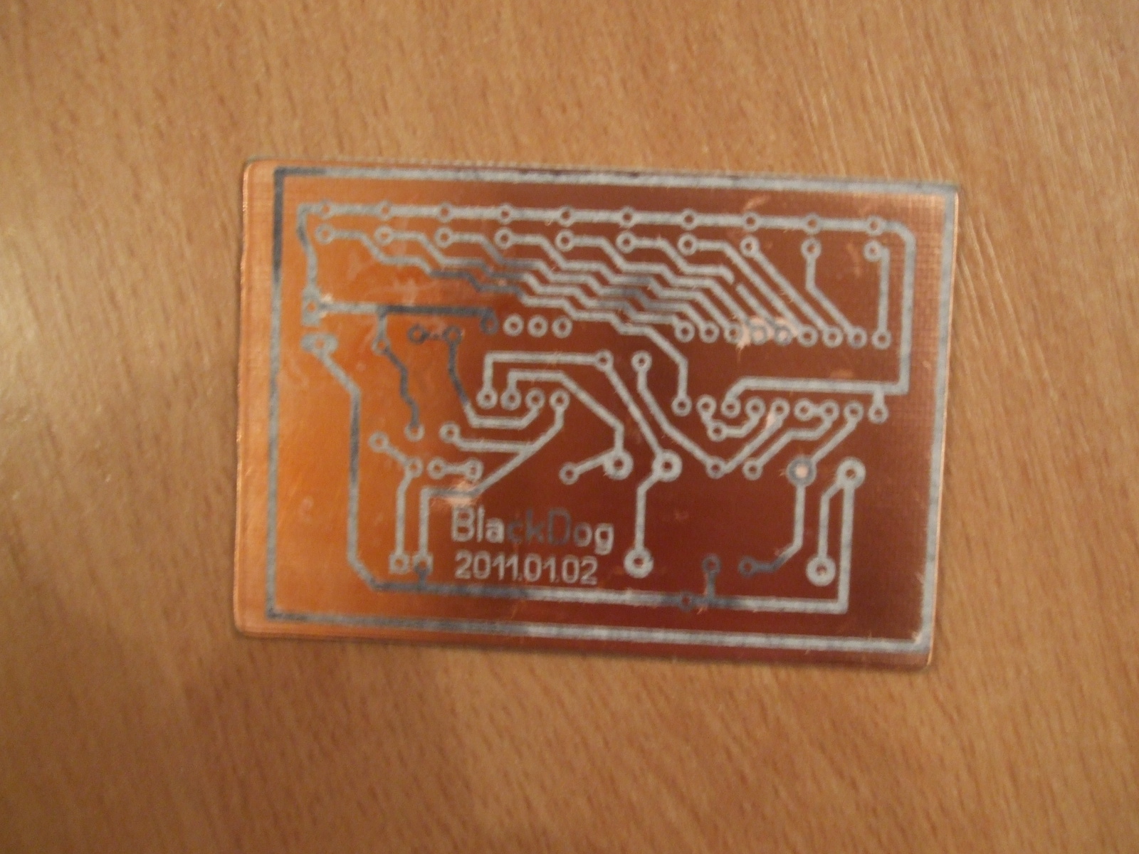

Teljesen jó lett. Volt 1-2 apróbb hiba azokat maratás előtt alkoholos filccel orvosoltam. Nem látni, hogy hol volt filcezve.
Büszke vagyok magamra, hogy az első nyákom ilyen szép lett. Hogy jó is-e? Majd kiderül... :yes:

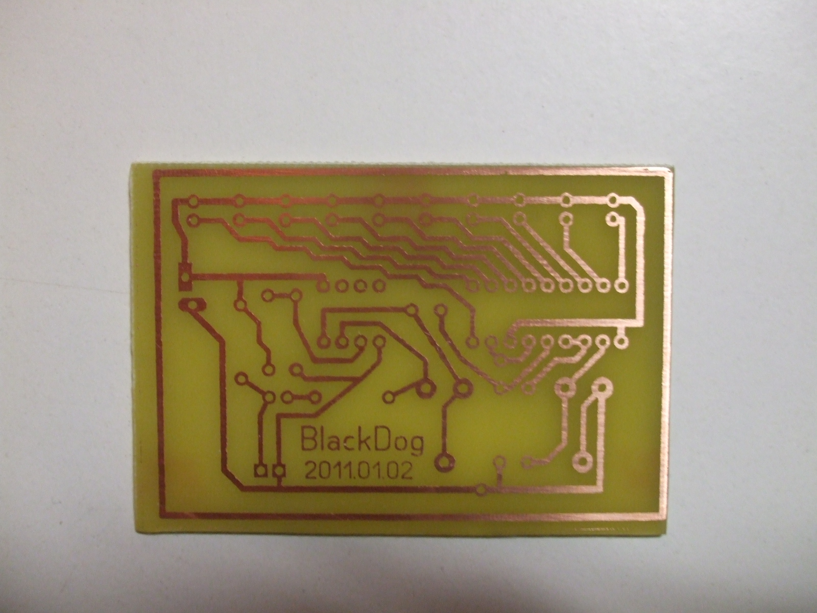

Valamit elb@@@tam!
Az IC-et nem tudom helyesen beültetni csak, ha alulról teszem be őket.

Egy tanács, ha elfogadod. Célszerű a beültetés felől tervezni. a vasalás alkalmával pedig a beültetés felől nyomtatni a nyákot, vagyis amit terveztél, azt abban a nézetben nyomtatni. Ha vasalod, úgy is automatikusan ráfordítod a nyákra, ergo tükrözve lesz. A fotózásnál detto ugyan ez a helyzet, ott pedig a filmet a festékes oldalával tesszük a lakkozott nyákra.
Tehát beültetés felől tervezni és tükrözés nélkül nyomtatni.

Sejtem mi a gond. Addig jó volt minden míg rá nem írtam a forrasztási oldalra a dátumot. Emiatt tükröztem a nyomtatást. Nem érdekel, vissza fordítom az IC-k lábait.

Amikor rávasaltad nem tűnt fel, hogy fordítva van a dátum ?
Programok mindig a beültetés felől terveznek jó esetben.
Azért egy képet tegyél fel, hadd lássuk mit alkottál.
(#) blackdog válasza niedziela hozzászólására (») Jan 2, 2011 /

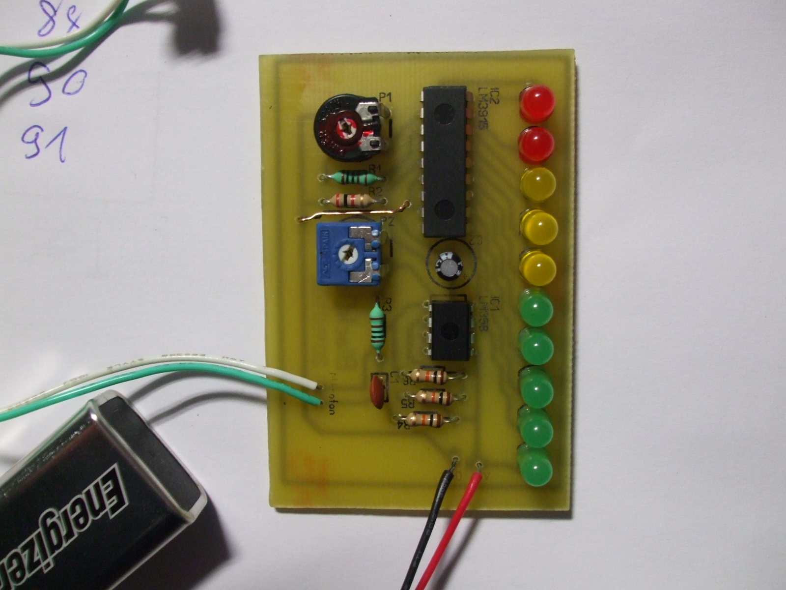

Az volt a gond, hogy a szöveget/dátumot a terven elforgattam ezért tükrözve nyomtattam amit nem kellett volna. Íme a végeredmény...
(#) Zoli_bácsi válasza blackdog hozzászólására (») Jan 2, 2011 /
Igen, ha valamit írunk a nyákra, akkor a szöveget tükrözzük meg a nyákon. Tehát eleve úgy szerepel rajta a szöveg, hogy beültetés felől nézve nem olvasható. Ha majd viszont a nyákra kerül az automatikus tükrözés miatt, olvasható lesz a forrasztás felőli oldalon.
Szerintem készítsd egy új nyákot, ne hajtogasd az ic lábát. Csúnya, nem elegáns, sőt... No meg barbár megoldás.
Csinálj új nyákot. Ez volt a tanulópénz. Megjegyzem, elég szépre sikerült. Hát még a következő. Nemigaz?

Alapvetően a végeredménnyel elégedett vagyok. De ez most nagyon bosszant. Az lm3915 lábát nem is könnyű vissza hajtani. Törik :zavart2:
(#) niedziela válasza blackdog hozzászólására (») Jan 2, 2011 /
Ez a hiba becsúszott, de a panel jó lett.
Szerintem készíts egy újat ami nincs fordítva.
Panelre mindig azzal a színnel írj ami a sávok színe.

Ez egy olyan tanuló pénz 'lecke' volt amit míg élek nem felejtem el. Nem hiszem, hogy még egyszer elkövetek ilyen hibát. Viszont mérgemben akkor is kifordítottam az IC-ket
A felső oldal vasalása már az idegesség miatt nem lett szép.
