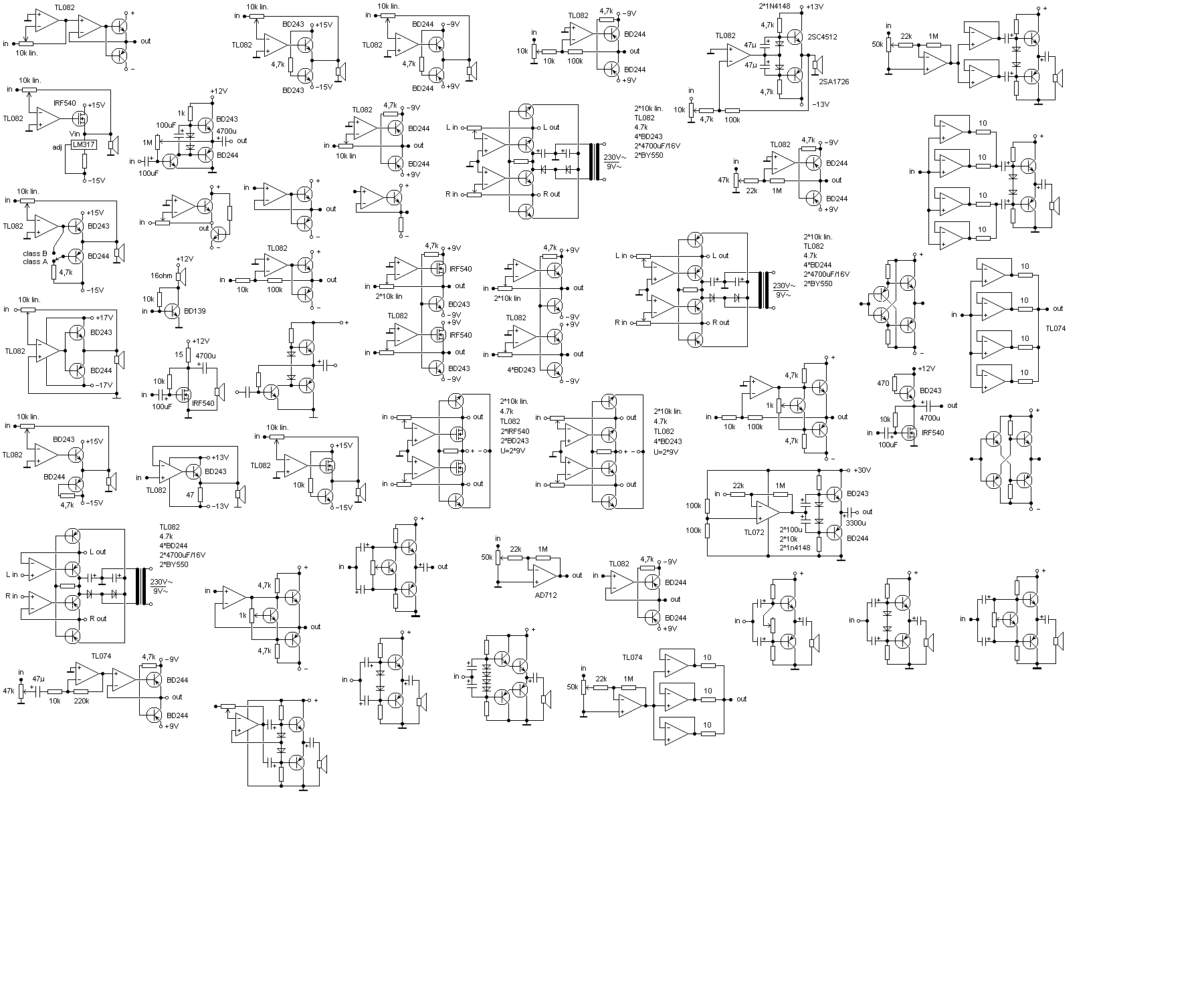

Sziasztok . Az lenne a kérdésem hogy körületek ki csinálta már meg Mayan erősítőjét amit kapcsolások alatt ír mármint az utolsó oldalon lévő erősítőt amihez előerősítő is van. Tényleg szép hangja van ?

(#) doomkiller válasza David 3g hozzászólására (») Jan 2, 2011 /
Igen! Bár nem mondhatnám HI-FI hangúnak de rádiót hallgatni 10-20W 4 ohm hangfallal jó kellemes. Legelőször én sem gondoltam, hogy jó hangja lesz, de kellemest csalódtam benne. Bátran megépítheted.
Először 12V, utána 24V, végül meghajtottam 40V-ról is csak az előfeszítő ellenállásokat nem cseréltem, ki ezért kb. 10 perc múlva pukk lett, mellesleg nem 40V-hoz volt hozzá a hűtés se csinálva. Itt vannak Mayan minimumai.
