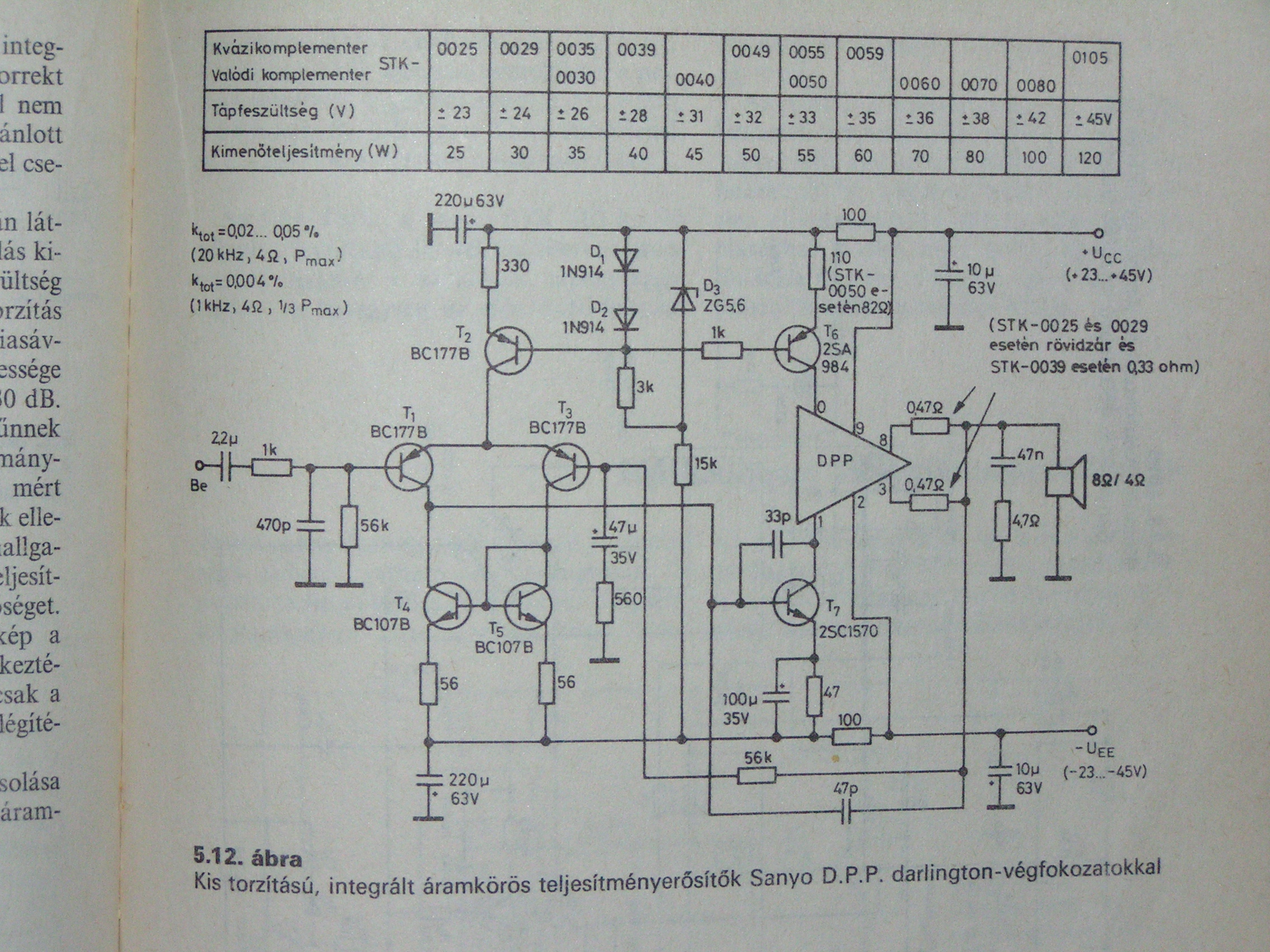

Üdv.Találtam idehaza STK0029 végeket.Bontottak de jók.
Ismeri valaki, érdemes működésre bírni őket?

(#) skero válasza saraha hozzászólására (») Jan 3, 2011 /
Egyből ismerős lett.Egy régi könyvemet fellapozva találtam is egy másik kapcsolást lényegében bc tranyókkal. A leírásban csupa jót mondanak erről az ic sorozatról.
(#) saraha válasza skero hozzászólására (») Jan 3, 2011 /
Jujj köszi,király vagy
A könyv címét még elárulod hátha le tudom valahonnét vadászni?
Nagyon szívesen. Sipos Gyula a könyv szerzője ,címe : Rádiókészülékek és hangerősítők építése. Egy oldalnyi szó esik ezekről az ic-k ről. Ha érdekel holnap lefotózom a leírást is ,de most mennem kell.
Ezer köszönet.Azt hiszem megvan ez nekem a digitális archívumomban...valahol.
