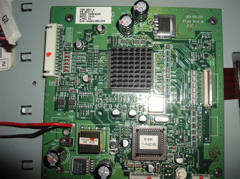

(#) Venusfan válasza bbarna hozzászólására (») Dec 28, 2010 /
Nem semmi nem volt csak a két kimenő vezetékre tettem az izzót, és úgy simán ment, csak amperrel nem volt terhelve.
Lehet hogy a monitorban kellene keresnem a hibát?
(#) bbarna válasza Venusfan hozzászólására (») Dec 28, 2010 /
Tegyél fel képet a komplett elektronikáról (táp+inverter+logikai panel) és küldd el légyszíves a képeket privátban is, mert a képhost-ról iszonyat lassan jön le.
OK előkapom a gépet, kitt-katt és küldöm

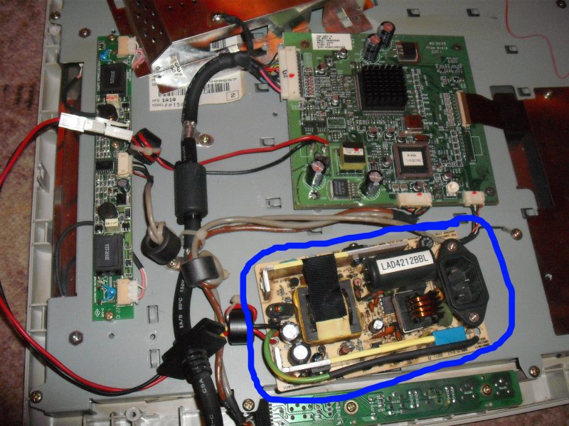

(#) Venusfan válasza Venusfan hozzászólására (») Dec 28, 2010 /
Az izzót a piros és fekete szárla kötötte a kollegám, a második képen látható hogy hová megy a két szál!
Állítólag egy natúr 60 W-os izzóval tesztelte.
Elméletileg bíztató, hogy nem volt gond, mert akkor nem a logikai panellel van a baj. Az inverteren bejelöltem, hogy én mire gyanakszom(ott szerintem valamilyen külső mechanikai hatás történt). A zöld színű kondit cseréld le és ellenőrizd műszerrel az aktív elemeket.
Küldj légyszíves még egy képet úgy, hogy össze van dugva minden csatlakozó(kivéve a hálózati a konnektorba!) + amit átforrasztottál (ezt a részt elég bejelölnöd az összeállított képen). Válaszolni már csak holnap tudok.
Igy néz ki kompletten, a kékkel jelölt tápnak, a hátoldalán forrasztottam át minden forrasztást.

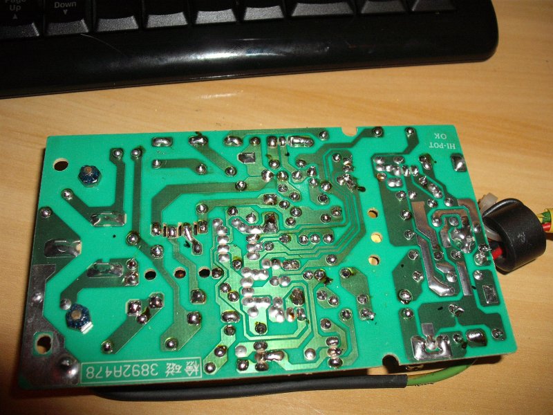

Lemaradt a táp átforrasztott része, csináltam képet arról is.
Nem voltam egyértelmű a beszélgetésünk elején, amikor a táp panel átforrasztását írtam, mert a mai monitorokon a táp és inverter rész ugyan azon a panelon van általában.
Ahogy kiveszem, változott is a helyzet azóta, mert be se kapcsol a monitor. Ma már sajnos nem lesz időm, de holnap valamikor elküldöm majd a pontosítást. Addig nézd meg, hogy az inverter nélkül (képen baloldali függőleges panelen középső csati széthúzása), bekapcsol e a monitor és ad e képet (erről háttérvilágítás nélkül csak nagyon közelről nézve tudsz meggyőződni). Ha igen, akkor a két szélső csatlakozóból húzd ki a CCFL csövek csatlakozóit, majd -a hálózatból kihúzott tápvezetékkel- dugd össze újra az invertert és a logikai panelt(középső csati), majd kapcsold be a monitort, hogy mit csinál?

(#) Venusfan válasza bbarna hozzászólására (») Dec 29, 2010 /
Kipróbáltam amit mondtál, lehuztam a kábeleket az inverterről, de semmivel nem lett jobb sajna.
darabokra szedtem az egészet, csináltam képet az lcd kijelzőre csatolt panelről is,(lásd kép)
Kicsit pontosítok: nem lett rosszabb a monitor, eddig is ezt csinálta hogy megy 10-15 percet, majd leáll, és utána már csak a led felvillan egy pillanatra, majd egy két napig csak ennyit csinál, utána gondol egyet akkor bekapcsol, de 10-15 perc után ismét leáll és megint csak a led villan fel ha bedugom.
kiváncsiságból kipróbálnám a két fénycsövet de nem tudom hány v-al lehet megkínálni.

(#) bbarna válasza Venusfan hozzászólására (») Dec 30, 2010 /
Amit tudunk:
1., a tápegység(amit vmelyik képen kékkel jelöltél)jó, mert 3 óra után meguntad, hogy nem változik semmi.(60 W izzó)
2., A monitort leválasztott háttérvilágítással sem lehet
15 percnyi működésnél többre bírni és arra is csak 1-2 naponta(ezzel nem tudok mit kezdeni,1-2 óra jelentene valamit, de 1-2 nap!)
A háttérvilágítást(CCFL csövek) szerintem ki tudod próbálni, ha az "A" jelű csatlakozóra polaritás helyesen 12 V egyenfeszt adsz. Vigyázat!, mert feszültség alatt a panelen már 6-800 V fesz lesz a trafóktól a csövekig.
A képen bekereteztem, hogy hol keresném tovább a hibát, ha a csövek jók.
