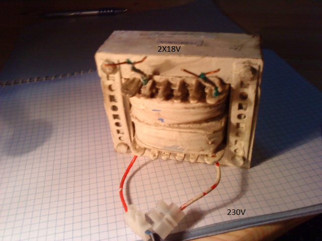

(#) janik00133 hozzászólása Jan 4, 2011 /
Ezt jól kötöttem be?
(#) Doncso válasza janik00133 hozzászólására (») Jan 4, 2011 /
Mérd meg ellenállás mérővel, amelyiknél a legnagyobb ellenállást méred, az lesz a 230-as tekercs, biztonság kedvéért én sorba kötnék vele egy 230/60w-os izzót, úgy csatlakoztatnám a hálózathoz, így bármi galibát csinálsz, maximum az izzó világít. ha csak pillanatra felvillan, akkor ok, megmérheted a szekunder tekercset. Persze azért ne érintsd meg, amig nem mérted meg. Sőt, ha autotrafó, akkor hiába 18v akkor is megráz mert ott a fázis.
(#) janik00133 válasza Doncso hozzászólására (») Jan 4, 2011 /
köszönöm sokat segiettél
