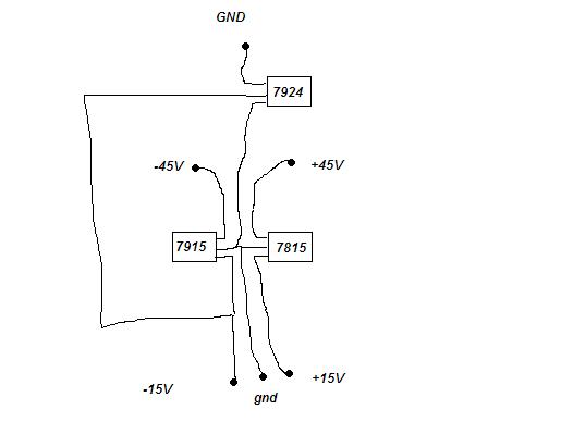

(#) Akashi válasza mex hozzászólására (») Feb 17, 2011 /
Azt hiszem rájöttem a megoldásra... remélem jól okoskodom.
Adott egy 45V+/- szimmetrikus táp.
Ennek a GND vezetékébe bekötök egy 7924 stab ic-t (in-out), a stab IC gnd-jét pedig rákötöm a már leszabályozott (7915-7815) valamelyik kimenetére.
Mellékelem a skiccet.. ez müködhet?

(#) mex válasza Akashi hozzászólására (») Feb 17, 2011 /
Még ha működne is, (de nem fog), akkor sem úszod meg a disszipációt, és ez nagy pazarlás.

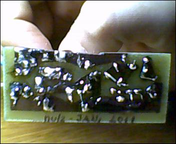

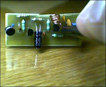

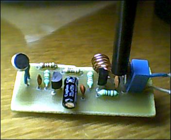

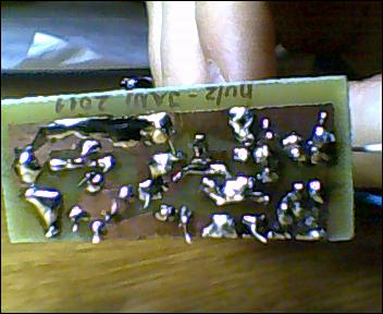

(#) janikukac hozzászólása Feb 17, 2011 /
Na, itt vannak a képek csak picit rossz minőségben. Remélem így majd könnyebben tudtok segíteni! Ezerszer ellenőriztem, és nem találtam zárlatot. A vezetéseket is néztem réz felőli oldalon. El se tudom már képzelni , hogy mi a baj.

(#) blackdog válasza janikukac hozzászólására (») Feb 17, 2011 /
Küldenél kapcsolási rajzot ami alapján ezt készítetted?
(Megjegyzem nem spóroltál a forrasz anyaggal.)

(#) janikukac válasza blackdog hozzászólására (») Feb 17, 2011 /
Bővebben: Link Sajnos eltört a ceruza pákám hegye, nem lehet bele venni, csinálni meg még nem bírtam, ezért a pisztollyal dolgozok, ami elég nagy darab :pirul:

(#) puporka.fulop válasza janikukac hozzászólására (») Feb 17, 2011 /
Rezeg egyáltalán valahol? Ezt egy nagyfrekvenciás mérőfejjel és egy feszültségmérővel meg tudod nézni. Kulcsszó: "RF probe". Néhány alkatrész csak, csinálj.
Ha működik, akkor meg kell keresni, hol, milyen frekvencián. Nagyon érzékeny a kézkapacitásra, amikor keresed, el a kezekkel tőle. Próbáld analóg hangolású vevővel.

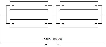

(#) rolandi350 hozzászólása Feb 17, 2011 /
Hali.
Adott egy ilyen Li-ion akkucella.
Az a kérdésem, ha úgy töltöm ahogy a képen van, akkor egy akkura 4V 0,5A jut? Ha nem, mennyi?
(#) kadarist válasza rolandi350 hozzászólására (») Feb 17, 2011 / 1
4V 1A jut egy akkura.

(#) bankimajki válasza rolandi350 hozzászólására (») Feb 17, 2011 /
Így nem szabad tölteni. (Javaslom olvass bele az Li-ion, Li-Po akkuk töltésébe itt a fórumon.)
