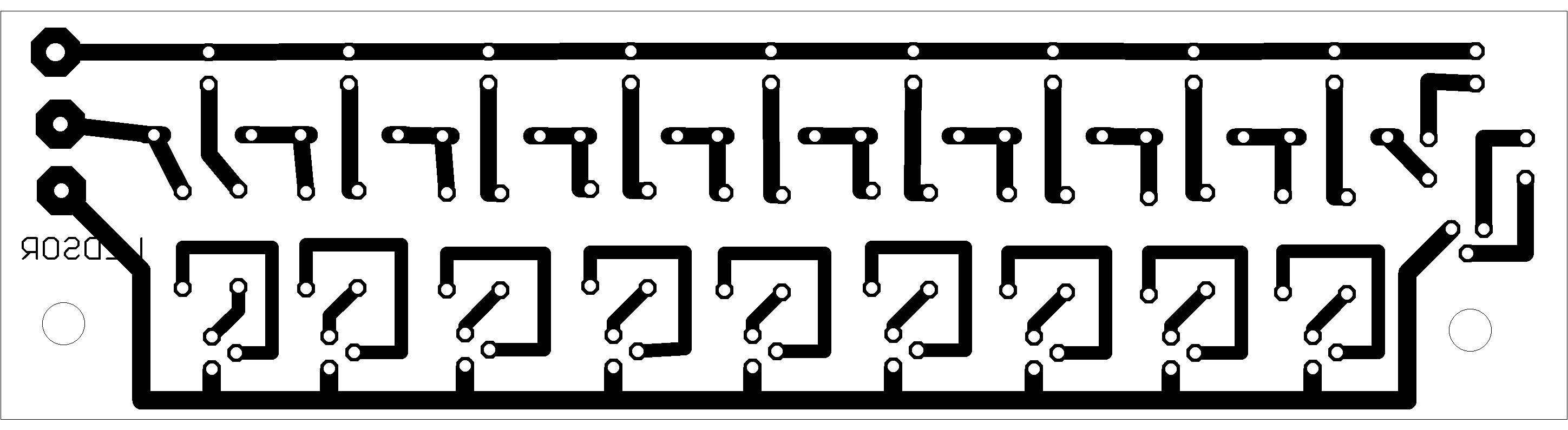

Sziasztok, megrajzoltam ezt az kivezérlésjelzőt (tranzisztoros, már ebben a topikban sokszor került elő). Még nem vagyok igazán magabiztos ezért kérnék valaki gyakorlottabb szeműt, hogy állapítsa meg, hogy van-e benne hiba. Köszönöm!Üdv, Simon
Led panel: - A panelen a Led-ek hullámosan vannak felrakva. (tranyók is csámpásak) Gondolom a rasztert kellene beállítani, vagy használni. - A bázis és ellenállása közötti összekötés hozzáér az emitter lábhoz. (Attól, hogy az alkatrész oldalon van elhelyezve a vezető sáv, még nem érhet hozzá, de főleg nem mehet át a lábon.) - Felesleges kétoldalasra készíteni a panelt. Ha megfordítod a tranyókat, akkor az emitter hálózat mehet a panel szélén, mindössze a kollektor ellenállás lábát kell a bázisellenállás alatt átvinni, mint ahogy az utolsó tranyónál is csináltad. Amp panel: -Itt minden jó, csak a trimmer szabályoz fordítottan, de ez csak részlet kérdés, működést nem befolyásolja. Áramköri rajzon R6-nál lemaradt a "kohm" jelzése. üdv! proli007
Üdv! A kijavítottat feltudnád rakni?Én is pont ezt a kapcsolást szemeltem ki,bár a nyák-ot már elkezdtem kézzel rajzolni,gyorsabb ha van kész rajz.Köszi.
Persze, valami snap to grid jellegű beállítás nincs eagle-ben különben? mert így tényleg elég csálék a dolgok
