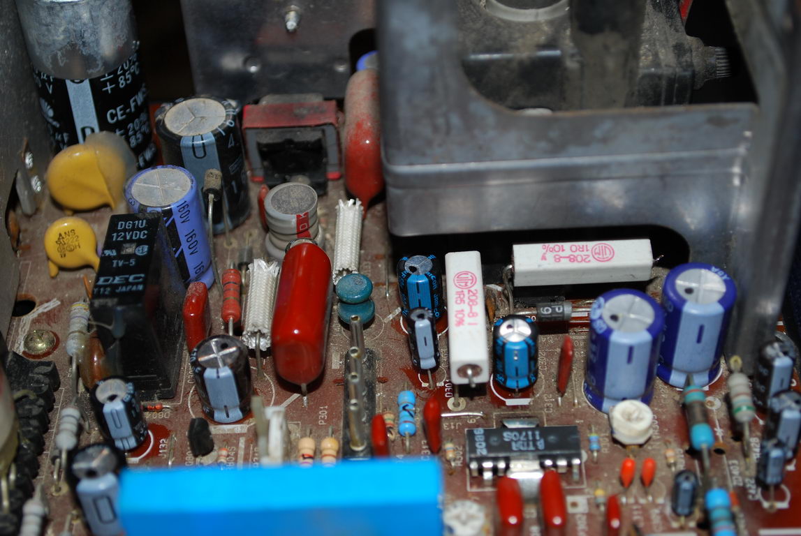

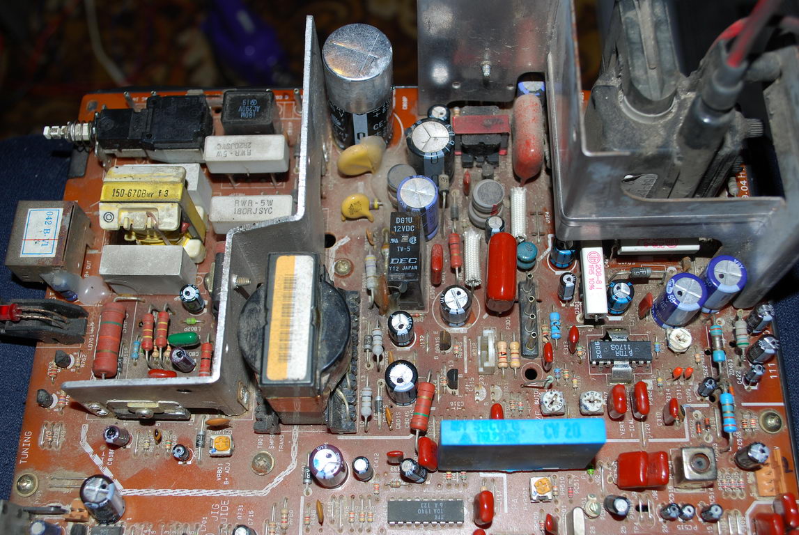

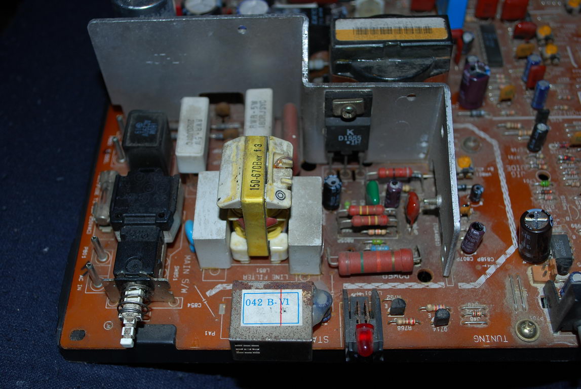

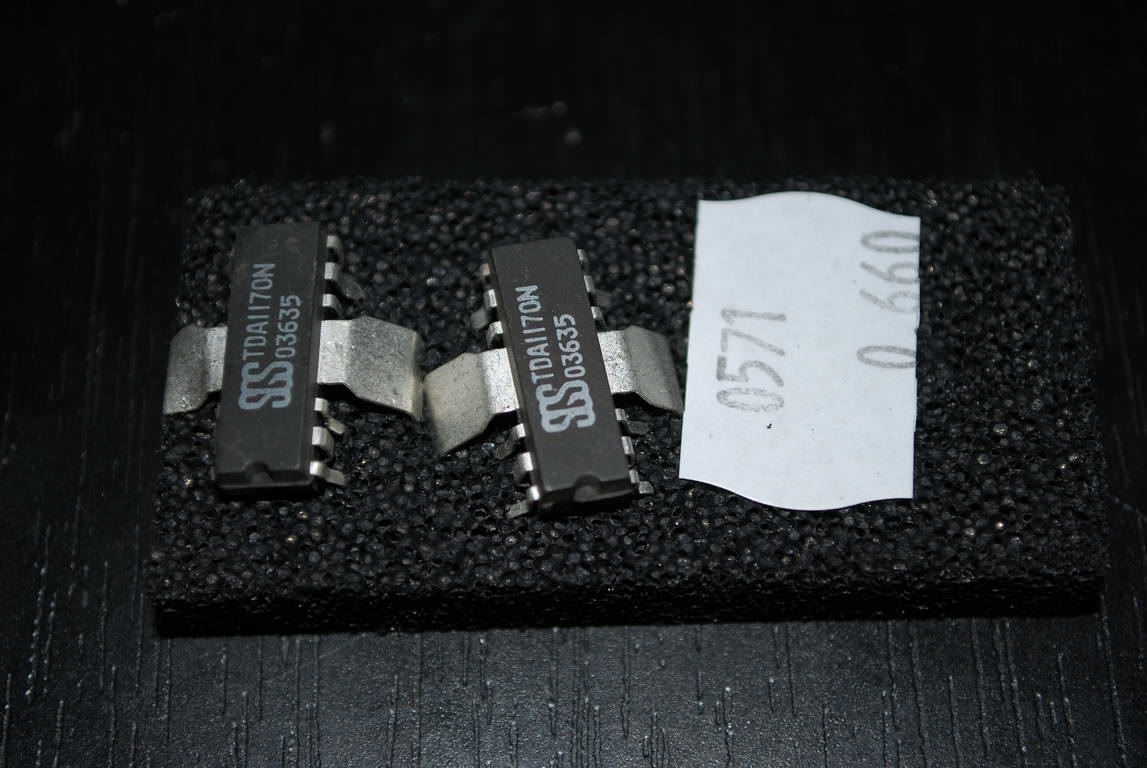

Igen, volt cserélve, de ezt már irtam, ezzel kezdődött az egész. Eredetileg úgy került hozzám a tv, hogy egy haverom adta, azzal hogy neki nem kell, és hogy valószinű rossz a vertikál, mert csak 1 vizszintes sik van a képernyőn. Én kicseréltem a vertical ic-t, azóta van kép, csak ilyen szűk.
Mi a gond ezzel a Baneasa tipussal? Van még 2db SGS Thomson tipusu ic-m is, (lásd kép) szerinted ezzel jobb lenne? És még töltök fel további pár képet, hátha segit.
Apropó, most figyelem, ami most a tv-be van az 1170S, a Thomson az 1170N. Vagy az mindegy?
(#) kadarist válasza forgonati hozzászólására (») Jan 6, 2011 /
Egy-két paraméterben eltér a két típus egymástól. Cseréld ki egy N-esre.
(#) forgonati válasza kadarist hozzászólására (») Jan 6, 2011 /
Infóim szerint az N-es az low noise, ennyi az eltérés. De a tv rajzába is N-es van, ugyhogy kicserélem, meglátjuk mi lesz.
Az ic-től balra levő zéner (ZD403) helyén nincs semmi, viszont látszik hogy forrasztva volt a helye. Egyértelműen valaki már javitotta ezt a tv-t. Sajnos a rajz ami nekem van, abba benne sincs az a zéner, mivel nem pont ehez a tipushoz van... Szóval nem tudom mire lehet, és hogy volt-e ott valami gyárilag...
A zéner nem életbevágó, mert az csak egy túlfeszültségvédő.
Igen azzal tisztában vagyok mi a zéner Csak azon filóztam, hogy annak a hiánya nem okozhat-e ott valami galibát. De az előbb visszakövettem a panelen az útját és úgy látom semmi nem indokolja hogy ott legyen. Valószinű épp ezért nincs is ott.
Ott, abban a pozícióban nem életbevágó, mert ott, abban a pozícióban csak túlfeszültségvédelmi szerepe van. Remélem, érthetőbben fogalmaztam.
Nekem érthető volt elsőre is. Egyénként honnan láttad igy felülről hogy milyen szerepe lehet? Én nem mondtam volna meg, csak azután tudtam hogy visszakövettem. Mondjuk biztos Te több crt tv panelt láttál már mint én
„Mondjuk biztos Te több crt tv panelt láttál már mint én”
Talán ezért.
Rendben, kicserélem az ic-t, biom benne hogy ez lesz a hiba, mert ha nem, akkor már tényleg tanácstalan leszek. Esetleg ha feltűnik valami gyanús a képeken, szólj. Köszi

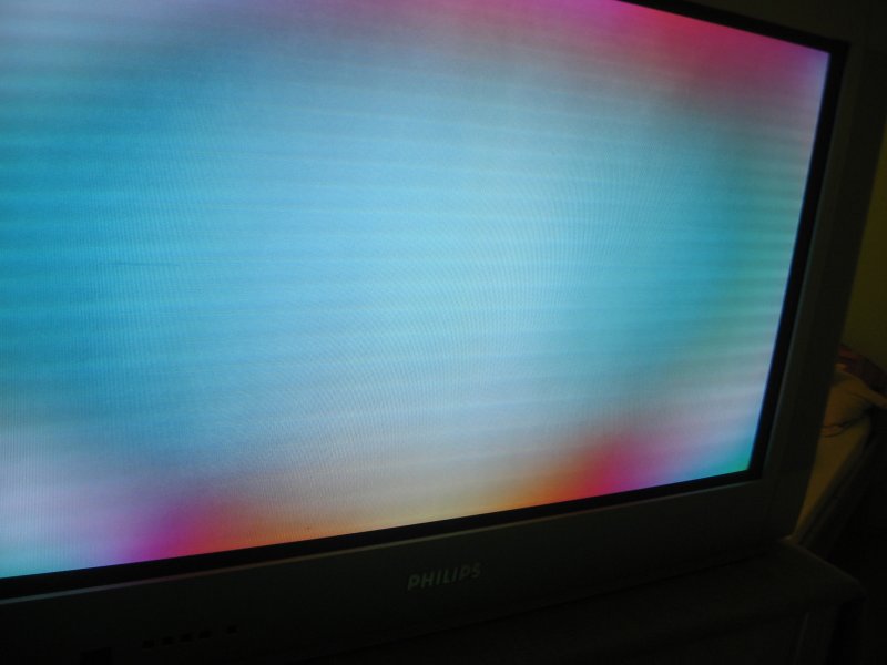

(#) Tóth G. Péter hozzászólása Jan 6, 2011 /
Csatoltam egy képet egy 82-es philips tv-ről.
A chassi száma:em2e
Az érdekelne,hogy mi okozhatja ezt a képet?
Hang van (AV-n keresztül)
Előre is köszönöméter
(#) kadarist válasza Tóth G. Péter hozzászólására (») Jan 6, 2011 /
Rossz a képcső lemágnesezése. Ki kellene cserélni a lemágnesező (degauss) PTC ellenállást a tápegységnél.
(#) BarnaPili válasza forgonati hozzászólására (») Jan 6, 2011 /

(#) BarnaPili válasza Tóth G. Péter hozzászólására (») Jan 6, 2011 /
Kép egyáltalán nincs,csak ez a szép színjáték?
(#) Tóth G. Péter válasza BarnaPili hozzászólására (») Jan 6, 2011 /
igen,se menü,se kép.csak hang
Elsősorban a video végfokozatot nézd meg,kap-e tápot,vezérlést...A képcső végén lévő panelon foglal helyet,olyan 200V a tápja,amit a sorkimenőről kap.
István
(#) Tóth G. Péter válasza BarnaPili hozzászólására (») Jan 7, 2011 /
Találtam ott egy elégett ellenállást,holnap kicserélem.

(#) forgonati válasza BarnaPili hozzászólására (») Jan 7, 2011 /
