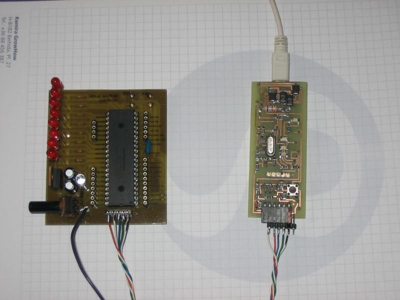

(#) BarnaPili hozzászólása Jan 15, 2011 /
Most kezdtem PICelni,egy 16F877A-n gyakorolok.A LED villogtatás,futófény,ilyesmi más/igaz puskázva/ már megy,nem csak bemásolva,hanem értem is ,mi mikor történik.
Amire kíváncsi vagyok: Hogy lehet egy AD átalakítás eredményét/feszültségmérés/ eredményét 7 szegmenses LED kijelzőkkel kiíratni?Találtam PICes mérőműszereket,de amik nekem vannak,azok C-ben íródtak,nem tudom lekövetni,mikor mi történik.Ha valamelyőtök leírná,vagy belinkelné,hálás lennék.Alulra betettem a gyakorló összeállításomat.
István
(#) Baxi válasza BarnaPili hozzászólására (») Jan 15, 2011 /
Hi
Ez 16f876 re van írva. Anno még a suliba csináltuk.
Ez AD átalakítás megszakításkarélemmel táblázattal és hétszegmenses kijelzővel.
Ha a logikát visszafejted akkor már áttudod alakítani a tiedéhez.
AD_2_POTI.ASM

(#) watt válasza BarnaPili hozzászólására (») Jan 15, 2011 /
A 7szegmenses kilyelzők esetében két részre lehet bontani a dolgot.
Az egyik a szegmensek/digitek frissítése, ami automatikusan kell fusson, hiszen elvileg egyszerre csak egy digit szegmensei világítanak, ezért a multiplexelést folyamatosan kell folytatni digitről, digitre. Ezt megszakításban érdemes megoldani.
A másik a megjeleníteni szükséges karakterek táblázata, amiből a frissítő rutin kiolvassa a szegmensek állapotát az adott karakterhez. Ezt a flash memóriába a program mellé szoktuk tenni egy táblázatba. A táblázat indexe(címe) alapján a megjelenítő ki tudja olvasni a megfelelő szegmensek állapotát. A megjelenítő rutinnak csak a megjelenítendő karakterek címét kell átadni, a többit már ki tudja olvasni a táblából.
Hogy a táblába mi kerüljön gondolom nem túl bonyolult, hiszen egy digitet 1 bájt le tud írni, még egy bit marad is. Nem csak számok lehetnek a táblában, hanem jelek is természetesen, illetve bármi, amit meg lehet jeleníteni a 7 szegmensen. Ha van pont is, az is belefér a bájtba.
Azt, hogy mi jelenjen meg annyi bájt(RAM változó) írhatja le, ahány digit van. Ezeknek a bájtoknak a megjelenítendő karakterek táblázatbeli címét kell tartalmaznia. A megjelenítő a megszakításban sorban kiolvassa a címeket, majd a címekről a szegmens adatokat és kiteszi a portra, ami a LED-eket kigyújtja, vagy eloltja. A következő megszakítás a következő digittel teszi ugyanezt. Hogy ne villogjon, 50...100szor kell ezt elvégezni, tehát ilyen ütemű megszakítást kell beállítani valamelyik timer-rel. (Lehet megszakítás nélküli megoldás is, de szerintem az macerásabb.)
