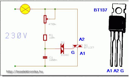

Egy jó ideje keresgélek a fórumtémák között, én olyanra keresném a választ, hogy 230V-os ventilátor fordulatának potenciométerrel történő változtatása hogyan történik, de ilyen topicot nem találtam, így ide írnám be kérdésemet: Levegőszerelésben a próbaképpen megépítettem ezt a csatolt kapcsolást: az izzó helyén egy 280Wattos ventilátor motor van, mely úgy van bekötve, hogy a motorból kijön kék,barna,fekete vezeték, a rajza szerint kék=L1, fekete=N , és a barna és fekete között egy 7µF-es kondi van. (gondolom ez az indításhoz szükséges segédfázisos dolog miatt van). Nagyon szépen tudom szabályozni a fordulatát, de egy baj van: halkan búg a motor. Ez kb olyan halk, mintha bizalmasan beszélgetne két ember egymás között. Szóval ahhoz hangos a zaja, hogy el lehessen hosszú távon viselni. Az iránt érdeklődnék, hogy van-e valakinek valami ötlete, hogy ezt a búgást hogyan lehetne megszüntetni, ill. ez miért van? Köszi a segítséget előre is!
Végül is ez egy segédfázisú motor. De ezeket a motorokat nem igazán lehet egyszerűen szabályozni. Alapvetően a fordulatot a frekvencia-pólusszám és a sleep határozza meg. Ha leszabályozod, akkor gyakorlatilag a sleep lesz nagy értékű, ami eleve nem tetszik neki. Mint ahogyan a triac fázishasítása sem tetszik neki, mert a nem szinuszos áram rángatja a forgórészt, az eleve zajkeltéssel jár. A gyári szabályzóban is a tekercs leágazással szabályozzák, de ne túl nagy tartományban.. üdv! proli007

Köszi a választ! közben ma egyik barátommal szkópon megnéztünk egy kifejezetten ilyen motorvezérlőt, ami azt csinálta , hogy az 50Hz-s szinuszt 20KHZ-n megszagatta, és ezeknek a kicsi időknek a kitöltését változtatta a potenciométer állításának a függvényében. A ventilátor teljesen nesztelen volt... Meg tudnám ezt úgy csinálni ,hogy fognék egy P-s,és egy N-es nagyfeszültségű tranzisztort, és bekötném úgy, mint ahogy a triakban van két tirisztor antiparallel, és már ezeket akár egy optocsatolón keresztűl egy 555-ös IC PWM szabályzóként felépítve 20KHZ-n szaggatná? Szerinted?
Szerintem ezzel a kéréssel keresd meg a "Kapcsolóüzemű táp 230V-a" topikban a Cimó-ékat, Ők biztosan tudnak valami tuti tippet adni. Mert ez már az. üdv! proli007
