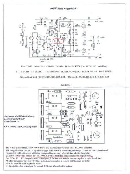

A fetesed kapcsrajzát tudnád linkelni? Megtalátam a ki mit épített-ben, de a rajzot nem... vagy csak vaksi voltam?
Ha teljes terhelésen is 40V lenne a tápfesz, akkor szerintem simán löködné a 48-50Vp-p impulzusokat is a 8 Ohm-os műterhelésre ami már nem kevés sajnos "csak" impulzusokat, merthogy a túláramvédelem elég hatékony az ícében.
A TDA hűtésének nem a nagy borda meg a venti a titka, hanem a nagyon gyors hőelvezetés (hűtőtönk használata). Íme.
(#) Gyozo92 válasza Bassmester hozzászólására (») Jan 8, 2011 /
Ááá ez a hűtőtőnk ötletes dolog A kapcs rajz gépen sajnos nincs meg, papíron kaptam, illetve műnyomó papíron a paneltervet az egyik ismerősömtől. De valamelyik nap felhívom, hogy ugyan küldje már át, és akkor átdobom mailben.

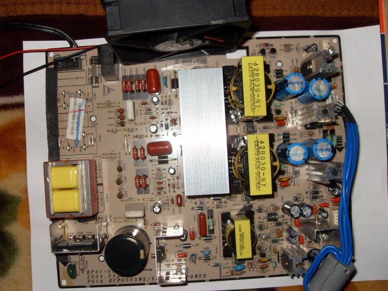

(#) Gyozo92 válasza Gyozo92 hozzászólására (») Jan 8, 2011 /
Erről a tápról hajtottam és ezt hajtottam vele. Szintét saját készítés. A hordfül megvan, csak épp nincs benne És a tetején a bealázott...

400-as tápnál semmi esés? Profi lehet az a trafó nagyon... nem kicsit van túlméretezve. Szinusszal mérted és 8 Ohm-os műterhelésen? Nálam a 600W-os rezonáns táp +/-39V-ról +/- 36V-ra esik le, egy csatornával terhelve, 200W rms /8 Ohm kimenő teljesítmény mellett.
A fetesed az nem a Baji-féle kapcsolás?
Most látom a tápodat... ez valami TV táp volt? Jó kis cucc lehet.

(#) Gyozo92 válasza Bassmester hozzászólására (») Jan 8, 2011 1 /
egyébként komolyan nem esik vissza jelentősen. Igaz ez gyári, nem tudom pontosan miből, de 7ezerért lettem a boldog tulajdonosa. De hallani, ahogy jön a terhelés, sűrűsödik a kapcsolási sebessége, illetve erősödik. Egyébként több mint valószínű TV-ből van. Tennék rá egy tízest, hogy TV

Az egy pwm, szabályozott kapcsitáp... igyekszik tartani a beállított feszültséget.

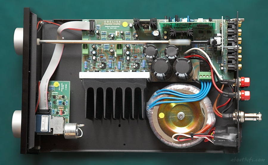

(#) rolitechno hozzászólása Jan 8, 2011 1 /
Helló! Tudná valaki hogy ebben a primitív készülékben mi kerül több 100ezer Ft ba ? Már bocsánat ,de én még ennél a Heed Audio nál nagyobb hülyeséget nemláttam. Enyhén szólva. Már ami az árát illeti...Aki megvásárolja az a Kész Átverés show ban vesz részt Egyébként szépen megvan csinálva nade ennyi pénzért pfff Bővebben: Link
