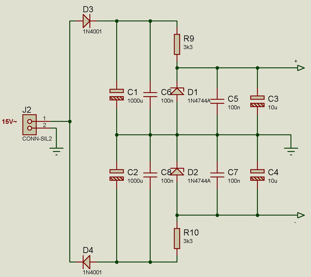

(#) ECL82 válasza (Felhasználó 15355) hozzászólására (») Jan 8, 2011 /
Szia, az általad tervezett táp, (Bővebben), amiről régebben volt szó, alkalmas ennek az erősítőnek a működtetésére, hogyha kicserélem a zénereket?
Előre is kössz!

(#) ECL82 válasza ECL82 hozzászólására (») Jan 8, 2011 /
Természetesen bárki válaszolhat, a címzés csupán a hozzászólás megértéséhez járul hozzá!
