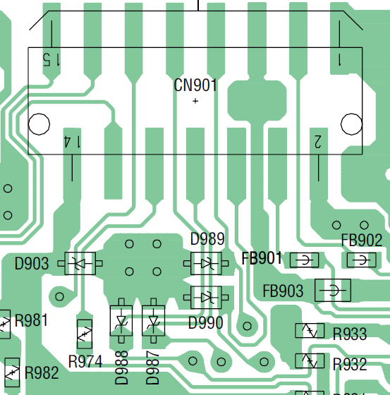

(#) S.Roland válasza Inhouse hozzászólására (») Dec 7, 2010 /
Hello,
Tegnap este sokáig szenvedtem még vele, a következőre jutottam. A rádióban a prociba eljut a jel a multiméter szerint ( ezt leszedett előlapnál mértem) utána lemértem hátha valahol rövidre zár a rádió a negatív és a pozitív pont között de nem. Az előlapon ugyan ezt eljátszottam ott is minden jó, viszont amikor házasítottam a az előlapot és a rádiót akkor már teljesen zárta a gomboknak az áramkörét annak ellenére ,hogy egy gombot sem nyomtam meg. Ma este megnézem tüzetesen az előlapot ,hogy mért zár össze. Ráadásul nincs is közte mért ellenállási érték mert a multit 20K ba kapcsolva 001 jön ki. Lehet valahol zárlatos ez a része. A gombokat még nem próbáltam egy vezetékkel bár már a megfelelő ellenállásokat megvettem. Sajnos ezen a tipuson nincs hátul 3,5 jack pedig nem volt olcsó rádió ahoz képest ,hogy most már a legolcsóbbon is van. Infra távirányító van hozzá gyárilag de nem működött azzal sem könnyen lehet , hogy a fent említett rövidzár miatt.

(#) Inhouse válasza S.Roland hozzászólására (») Dec 7, 2010 /
Akkor azt a rövidzárat kellene megkeresni. Lehet, hogy elcsúszott, eltört, közé ment valami...innen elég nehéz találgatni...
Hello,
Áttörést értem el már tudom hangosítani meg halkítani a rádiót, úgy értem el ,hogy leragasztottam a rövidzáras gombot a KEY-1 és a KEY-0 adatvonalat egy kis szigetőszalaggal, így működött a hangerő gomb ezek szerint az előlappal kell mókeszolnom mert ott a zárlat.
Gondoltam ismét írok, ahogy az előző hozzászólásomban írtam hangosítani illetve halkítani már tudom a rádiót, kiérések közepette meglett a zárlat. Ha D-GND-t ragasztom le akkor a multiméterrel mérve minden a megfelelő adatot adja a gombok akkor zárnak amikor megnyomom különben nyitva vannak. Azt ,hogy a rádió működik is -e így azt majd hollnap fogom tesztelni nagyon kíváncsi vagyok rá. Ha így működik akkor nem értem mi lehet vele a probléma. De majd hollnap úgyis írok a fejleményekről.

(#) S.Roland válasza Inhouse hozzászólására (») Dec 9, 2010 /
Hello,
Gondoltam írok a fejleményekről, eddig arra jutottam ,hogy ha lemérem a gombokat a KEY-GND és a KEY-0 illetve KEY-1 között akkor teljesen jó értékeket kapok. Gondoltam hátha össze van kötve a KEY-GND illetve a GND de mérés alapján nem. A hiba a következő lenne amiért nem működik a rádió, ha ráteszem a multiméter egyik érintkezőjét a KEY-1 vagy a KEY-0 kiállásra a másikat pedig a GND-re akkor összezár (még akkor is ha nem nyomok meg egy gombot sem ráadásul 0 ohm -t mérek közte) , viszont ha a hangerőnek mérem a kivezetéseit (RE-0, RE-1) akkor ott ez a jelenség nem tapasztalható. Azt szeretném kérdezni lehetséges -e ,hogy ez a hibája? Az előző hozzászólásomban említettem ha leragasztom a KEY-0 illetve a KEY-1 et akkor a rádiót hangosítani illetve halkítani tudom. Ha leveszem akkor megint halott az összes gomb se hangosítani se egyebet nem tudok. Azt még nem próbáltam ha leragasztom akkor az infrás távirányítóval működik -e a rádió.

(#) Inhouse válasza S.Roland hozzászólására (») Dec 9, 2010 /
Próbáld ki azt is! Ez már így elég érdekes...
Azt is kipróbálhatnád, ami már írtam, hogy leragasztod, aztán egy ismert érték (akár rövidzár, ha van olyan gomb) az alaplapra és próba. Így kiderülne, hogy jó-e a proci ezen része.

(#) proba válasza S.Roland hozzászólására (») Dec 9, 2010 /
Ha ilyet keresel,és a kapcsolási rajzod megvan,akkor szétszedett előlapotl ha felrakod rá,egy kis kézügyességgel minden csatlakozóponton,gombon tudsz mérni.
Általában ellenálláslétrával készítik a gombérzékelést.a KEY1 KEYxx lábon van egy feszültség ami mindegyiken egyforma erre van kötve egy ellenállás sor aminek minden leágazásánál egy gomb a testre viszi a metszéspontot.
Tehát ha megvan melyek a key kivezetések akkor azokat végigmérve amelyiken a többitől eltérő értéket mérsz az a füzér rossz./vagy ha nincs ilyen akkor elkezded a gombokat nyomogatni ,amelyik nem reagál egy gombra sem az a hibás) Ezután be kell azonosítani mely gombok tartoznak hozzá (vagy lekövetés vagy indirekt a másik key-eken mérsz ,és amelyik gombra nem reagál egyik sem az a hibáshoz tartozó.Ha ez megvan akkor ha rosz key-en mért értéktől függően lehet hibát keresni.Ha nem reagál egyik gombra sem feszültség változással ,de meg van rajta a normál érték akkor testszakadás,ha egy bizonyos érték van rajta ,és csak néhány gombra reagál akkor az egyik gombod zárlatos.Ha 0V van rajta akkor lehet zárlatos zénert /diódát keresni.Ez akár az előlapon,de inkább a rádióban van.(ez az adott key kivezetés és a test között van.Ha a teszt során minden rendben változott akkor lehet gyanakodni a processzorra.
Hello
Kimértem az alkatrészeket és szerintem meg is van a hiba, de azért szeretném kérni a segítséged Inhouse.
Feltöltötem egy képet ez alapján ha lemérem a RE-0 RE-1 kivezetésénél lévő D989 D990 es alkatrészeket 20K ba kapcsolva a multiméter nem zár össze viszont ha a KEY-0 és a KEY-1 nél lévő D988 és D987 -es alkatrészek ugyan úgy mérve összezárnak. Ha jól nézem akkor ez 2 darab mikro Zener dioda ? Mi a véleményed ?
Dioda Típusa: MA8051-M-TX
Csak éppen ilyet nem találok sehol de még hasonlót sem.
Segítséged előre is köszönöm:
S.Roland
(#) Inhouse válasza S.Roland hozzászólására (») Dec 10, 2010 /
Azok lesznek a bibisek, mint ahogy proba is írta.
Nem tudom, hogy hol kerested, de ha beütöd a google-be, akkor ott a datasheet hozzá, 5,0-5,1V 5mA zener. Ha elfér rakhatsz helyettük zpd-t is szerintem.

(#) S.Roland válasza Inhouse hozzászólására (») Dec 10, 2010 /
Hello,
Megjavítottam amire tippeltem az is volt a ludas a zener dioda vettem ma ugyan olyan értékűt beleforrasztottam és láss csodát minden működik.
Köszönetet szeretnék nyilvánítani Inhous-nak a segítségéért immár 2 Sony rádiót javítottál meg.
