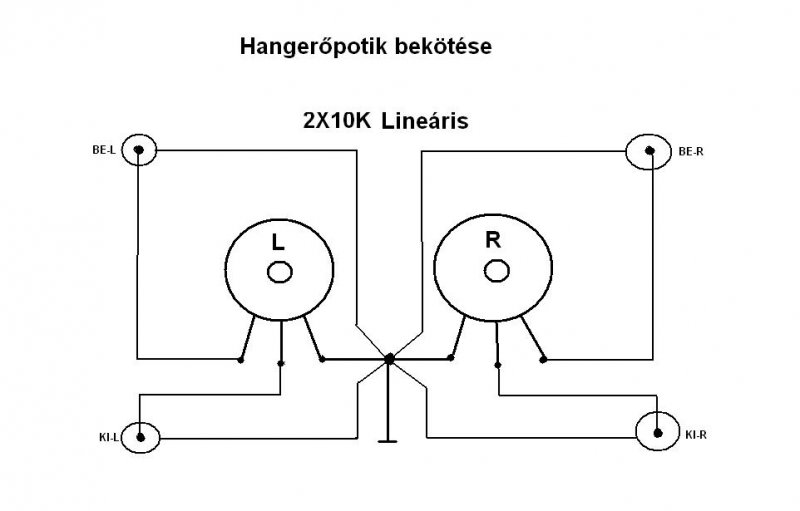

Sziasztok. Lenne egy nagyon alap kérdésem. A potmétert aszt hogy is kell bekötni hogy rendesen szabályozzon?
(#) M.Béla válasza David 3g hozzászólására (») Jan 9, 2011 /
Hát általában így szokás.
(#) David 3g válasza M.Béla hozzászólására (») Jan 9, 2011 /
Ha nagyon berecseg akkor rossz a Poti ugye? Mármint a végén recseg be nagyon meg az elején hangosítás / halkítás.
Igen akkor valószínűleg már kopott.cseréld ki.
