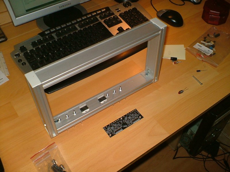

(#) nasgoon hozzászólása Jan 9, 2011 /
Sziaztok!

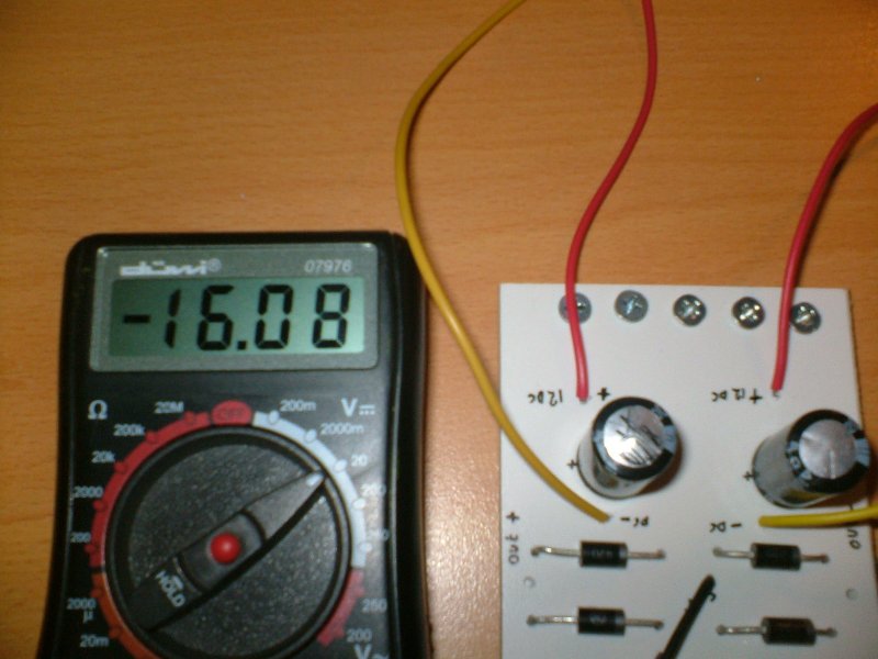

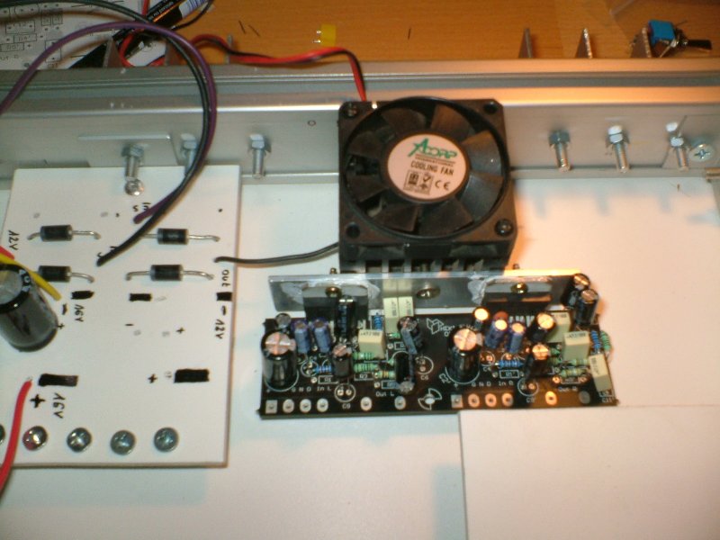

Összetoltam egy hekit16-ot. 2X20W erősítőt.
Még nem teszteltem, de a stabil 16V biztos jól hajtja majd...

(#) Gyozo92 válasza nasgoon hozzászólására (») Jan 9, 2011 /
Á amikor még én találkoztam vele anno, még olyan csúnya volt... úgy tűnik level up történt a Hestore-nál
Grat!
(#) nasgoon válasza Gyozo92 hozzászólására (») Jan 9, 2011 /
A dobozt és a "kőrítést én csináltam!

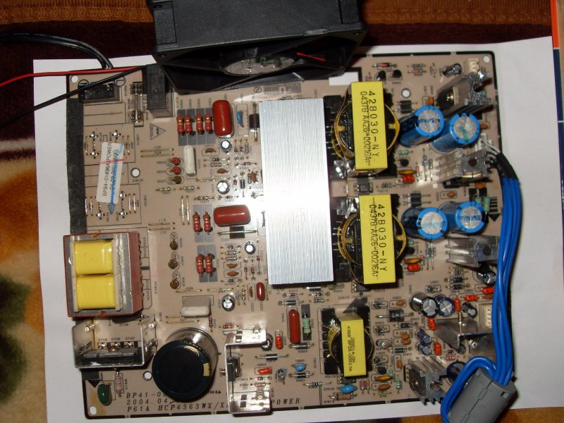

(#) Gyozo92 válasza Hercooles hozzászólására (») Jan 9, 2011 /
Mire gondolsz? A kapcs tápra? Azt én 7ezer körül vettem (megjegyzem ez nagyon jutányos ár volt, ilyen teljesítmény, felszereltség-re)
Róla van szó. HA másra gondoltál, javíts ki A4-es lapon van, abból lehet saccolni a méreteire.
És köszi!

Nasgoon: Szép doboz, csak így tovább!

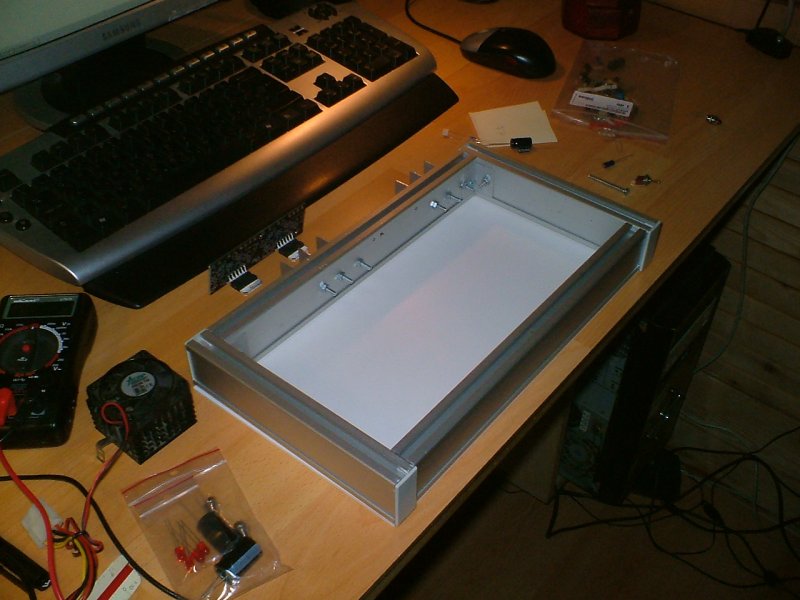

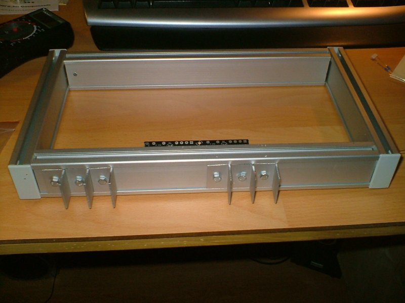

(#) Bassmester válasza nasgoon hozzászólására (») Jan 9, 2011 /
Jópofa az a dobozkeret...
Miből van? Rack sín, vagy asztalláb? Ötletes, de a hátulján a bordázást lehagyhattad volna.
Egyébként ügyes

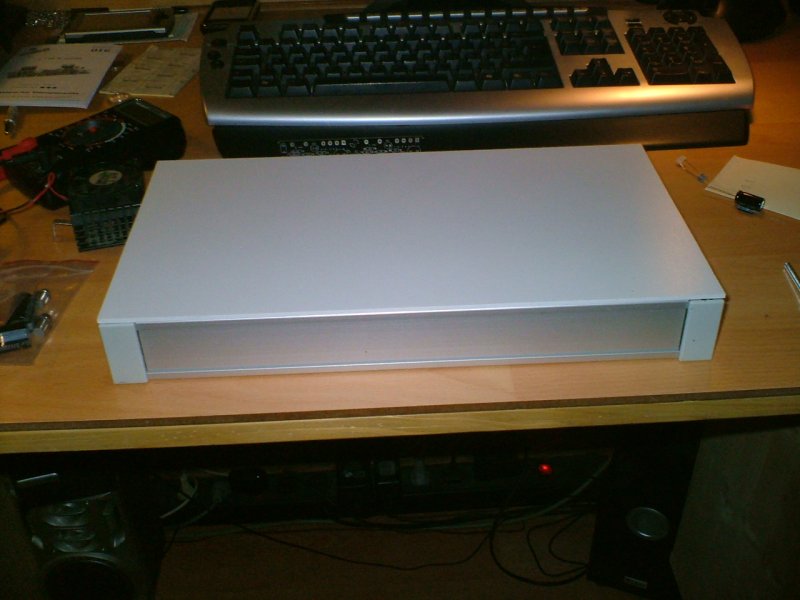

(#) nasgoon válasza Bassmester hozzászólására (») Jan 9, 2011 /
Köszönöm! Multiplay-alusín. Plakáttartó keret.
A teljes doboz így fog kinézni:
(#) Gyozo92 válasza Bassmester hozzászólására (») Jan 9, 2011 /
Nem látom pontosan, mekkora az a hűtőborda, de ha 16 volttal hajtja, akár jól is jöhet a bordázás Nekem is melegedett anno már 16 volt körül. Igaz, én adtam neki többet is
Egyébként most a fénypultomban teljesít szolgálatot, ő erősíti a jelet a hangvezérlés számára
