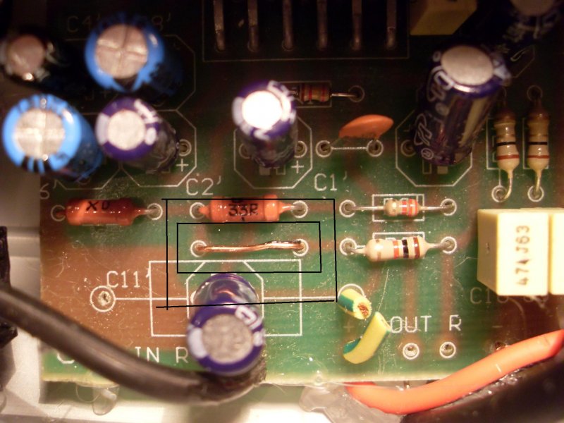

Ilyenek vannak a tiédben ugye? a hestoreos kitben. 2x10 watt hidalásra való. vagyis 20watt. Van a kit panelján egy átkötés, azt ne feledd el betenni, mert különben nem lesz híd, és csak 10 wattot fog adni oldalanként.
Azt nem tudom, hogy át kell e kötni, mert arről nem szól a "fáma" összeraktam a kitet ma...Bővebben: Link
Szerintem itt a nyákon már megoldották a hidat.
Rajta van a panelon be van rajzolva a helye. Ha kell még. Egy alkatrészlábat teszel be oda és kész is.

Rajta a panelon? Azt nem láttam!!! Hol?
Mindent a helyére forrasztgattam. A kiten HEKIT16 2X20W erősítő, ott nincs ilyesmi leírás.

Itt van az átkötés, természetesen a másik oldalon is, ha még van benne...
Nekem HEKIT16-om van. Ott nincs ilyen lehetőség. |
