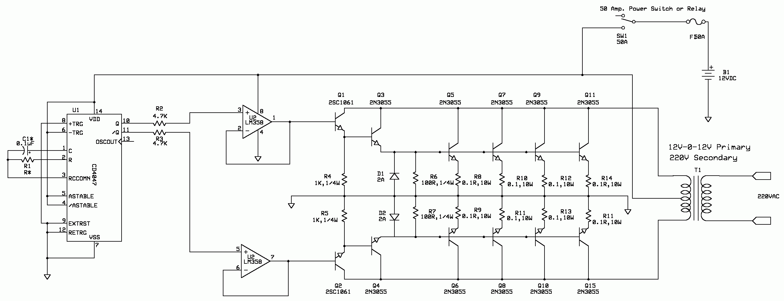

Ehhez az inverterkapcsoláshoz jó kétökölnyi 4-5 kg os trafó dukál, 2x9 V szekunder (itt primer) tekercseléssel. Ha van a közelben MÉH telep vagy számítógép szerviz, döglött szünetmentes táp trafójával kísérletezz. Esetleg 6-12 V-os átkapcsolható akkutöltő trafójával.
Igazatok volt, én voltam a béna ! Rosszul kötöttem be a trafót,már működik, (60 W-os izzó halványan világít, egy kb.40-50W-os motor meg érezhetően remeg) 112 V-ot ad le az inverter, gondolom nem 12 V-os trafó hanem 9V-os kéne mint ahogy írtad!Még arra leszek kíváncsi hogy meddig bírja az áramkör mert nem volt 10W-os ellenállás csak 5W-os és azt raktam bele! Érdemes megépíteni ehhez egy Tesla switch-et és ha igen akkor azt hogy kell? Nem találok sehol pontos leírást róla! Köszönöm a segítséget mindenkinek!
Bármilyen dióda jó vagy csak a schottky? Gondolom közvetlen a trafó elé kell tenni! Köszi!
Javaslom alakítsd át fetesre, annak sokkal magasabb a hatásfoka.
A következő az lesz, de ahhoz pl IRF-540-es jó lenne?
Van van valami kapcsolási rajz hogy kéne a legegyszerűbben megoldani? Köszi!
Jó lesz!
Tranyók helyére simán bedobni, a géteket beterhelni a föld felé 1-1 1k-s ellenállással.
Ez eddig rendben, de gondolom a 0,1 ohm-os 10W-os ellenállások nem kellenek, helyükre rövidzár?
És nem fog kelleni a schottky dióda se?
Lenne nekem egy olyan kérdésem, hogy neme tud valaki olyan inverter rajzot ami univerzális... Láttam valakinél egyet , de az az Istennek sem akarja ideadni. A rajz olyan, hogy megvannak az alkatrészek számozva, és az szerint amiről akarod amire akarod feszültség, és árramerösség , behlyetesíted az értékeket és megkapod minek miennek kell lennie. Nekem szemely szerint egy megbizható rajz kellene 12V-ról dolgozik és variálni lehesen a kimenő feszültséget +/- 30V tol akar +/-100V ig is, legaláb 5 A-en

Milyen trafó kellene ehhez az inverterhez?
Ha 220/2x12V-os trafót használok akkor 110 V van, ha 220/2x9V-os akkor meg 80V van! Ha átalakítom Mosfet-re akkor ugyanez a jelenség! Köszi!
Szia,
milyen műszert használsz ? Ha a hálózati feszt méred,aránylag pontossat mutat ? (230V) Lehet hogy a frekvencia elcsúszott, nem 50 Hz...
Egy elég komoly multiméter, hálózatnál 230-at mutat! Nem a freki van elcsúszva, mert ha a trafót függvénygenerátorral hajtom 12 V-ról akkor is ugyanennyit mutat, és egy izzóval mindig tesztelem, és az se világít csak épp izzik!
A trafó miben volt?Vagy te tekercselted?
A KÖVETKEZŐKET csak kellő szaképzettségel és elővigyázattal ajánlom: Kössed a trafót 230 Volt ACre (a trafó 230Vos tekercsét)és mérj a 12 Voltos oldalra,van e 2x12 V=24V AC (vagy 2x9=18V AC)?Ha igy paszol,az arra utal hogy kevés a meghajtótranzisztorok kivezérlése... ![]() Vagy túl kevés a kitöltési tényező... Még az is lehet hogy az egyik oldal elszállt...
Klímába volt a trafó, 2x12V-volt, aztán áttekercseltem 2x9 V-ra,hálózatra volt kötve úgy mértem 24 aztán meg 18V-ot!
Elegem van az inverterből,nincs csak 110V nincs teljesítmény, akármilyen trafót használok semmi változás, már átalakítottam mosfet-re de az ic így is elszáll 1 perc után, de fesz. ugyanannyi mint a tranyós változatnál!

Rajzod van az átalakítóhoz? De ezek mind úgy működnek, hogy az egyenáramot megszaggatják valamilyen tranzisztoros kapcsoló segítségével, majd ezt a váltakozó áramot feltranszformálják.
Na ittvan a bekötési rajz ami szerint csinalom ....
kadarist mar feltettem a bekotesi rajzot .... ha vagy irj kerlek
Na, hát mondom én, a bejövő egyenfeszültség egyszer az egyik FET-en keresztül kerül a trafóra, a másik időpontban a másikon keresztül. Tehát felváltva kapcsolgatja a FET-eket a vezérlő IC.
és nem tudnal nekem dokumentaciot erre .. vagy valami a muködéséről kell nekem irni ... akkor magaról a dologról ... a funkciójáról bekötéséről ...
Szöveggel kiegészített rajz: Egyszerű DC-AC átalakító
Nagy valószínűséggel az inverter frekvenciája nem éri el az 50Hz (100ütem) értéket és ezért a trafó telítésbe megy, amiáltal olyan nagy áram folyik a tranyókon, hogy zárlatosak lesznek. .Javaslatom, hogy legyen 60-75Hz a freki alapból, és növelni kell az R1 értékét. Az 50 Hz beállítására javaslom egy 230V/12V trafó ami megy hálózatról, és 1 db 230/12V trafó ami a te inverteredről megy a 2 db 12V-os feszbe beleteszel egy 24V izzót, akkor a lámpa folyamatosan ég, vagy villódzik a freki különbség ütemében. Akkor jó a freki ha nem villog az égő, hanem nagyon lassan pulzál 2-3 sec alatt alszik el vagy ég teljes fénnyel. Akkor minimális az eltérés az 50Hz-től.(vagy frekimérő) Ennyi jutott az eszembe.Remélem ez segít!! Üdv.: Foxi
