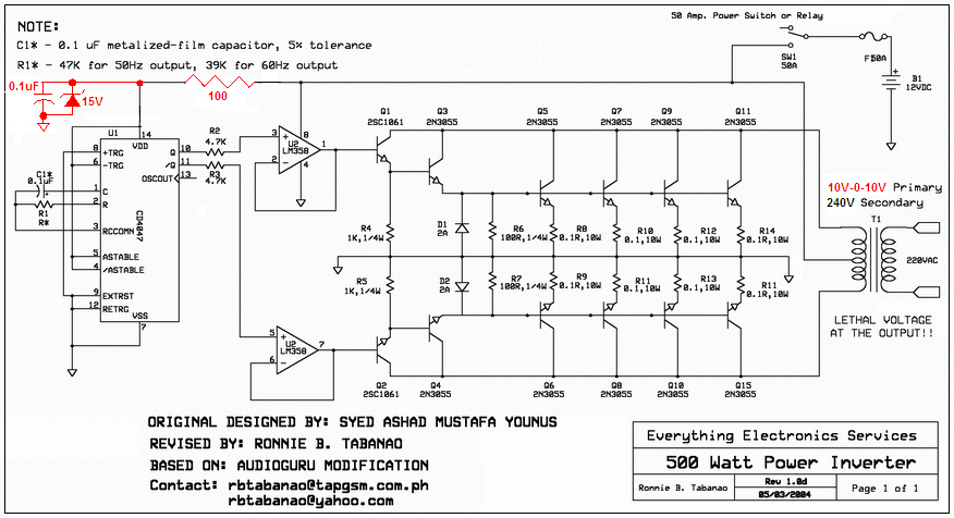

(#) kadarist válasza tápos hozzászólására (») Jan 31, 2011 /
Rakd bele a pirossal jelzett alkatrészeket és akkor nem fog elszállni az IC. Bővebben: Link
(#) tápos válasza kadarist hozzászólására (») Feb 1, 2011 /
A kondi mellett az milyen dióda, mi a pontos neve?
(#) kadarist válasza tápos hozzászólására (») Feb 1, 2011 /
15V-os Zener-dióda, a pontos típusa nem kritikus. A két LM IC is tönkre megy, vagy csak a 4047?
Csak egy LM ic van benne,de azt szerintem a bezárlatosodott 4047 teszi tönkre.
(#) cimopata válasza tápos hozzászólására (») Feb 1, 2011 /
Kellene tenni a betápra mondjuk egy 1000µF-os kondit, mert az induktív áram csak örjöng a körben mire eléri az akkut.
Valamit D1 és D2 inkább a GND és a 2N3055 kollektorai közé kellene kötni.

(#) staci123 válasza kepitu hozzászólására (») Feb 20, 2011 /
Szia,
ellenütemű konverterben légrés nélküli trafó kell... Esetleg megróbálhatod lecsiszolni precizen az E szárait, hogy megszüntesd a légrést... Vigyázz el ne törjön...
(#) cimopata válasza kepitu hozzászólására (») Feb 20, 2011 /
Én javasolnám a pdf fájlt amit csatoltál, abban minden szépen le van írva.
Vagy a 12-220-invertor-sinus...-ot.
A másik kettő az inkább csak játéknak jó, komoly cuccot nem bíznék rá.
Légrésmentes trafót kaphatsz a ret-nél pl.

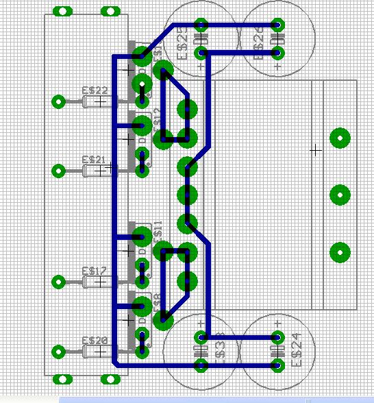

Lehet, hogy nekiállok még egyszer, csinálok egy 500W-os 24V-ról működő részt, ha működik szólok. Második fokozatra [H-híd szinusz] van azóta valami konkrét elképzelésed?
(#) nem válasza kadarist hozzászólására (») Feb 22, 2011 /
Ahham, hasznos nagyon.
(#) cimopata válasza SKY hozzászólására (») Feb 22, 2011 /
Nem gondolkoztam rajta.
(#) SKY válasza cimopata hozzászólására (») Feb 23, 2011 /
Itt egy vázlat. Elkészítettem a trafót, annak ellenére, hogy a fizikai elrendezésével meg vagyok elégedve, a tekercsek rövidzárással mért értékei elég nagyok Pr rövidzár Sz:12,62%, Sz rövidzár Pr:8,1%, a tekercselés SZ-PR-SZ-PR-SZ a primer rétegek párhuzamosan vannak kötve. Pr rövidzár Pr:6,1%. Pr: 47-49uH, Sz: 20,6mH. 0,6-os huzal 41KHz-re még használható elvileg.
(#) cimopata válasza SKY hozzászólására (») Feb 23, 2011 /
Ha alacsonyabb szórást nem tudsz tekerni, nincs mit tenni.
Viszont akkor ezeket bele kell kalkulálni a feszültség esésbe.
50%-os kitöltésre kell méretezni a 10,5V bemenőfeszültséget, hogy még ott is maradjon tartalék.
Nagy áramú relé felesleges a bemenetre, egy rész ha baj van egy sima egyszerű relé úgy is beég, más rész fordított polaritás ellen bőven elég a bizti.
Nem felesleges a nagy áramú relé, mert: elsősorban a fordított polaritást csak így lehet "hozzányúlás mentesen" kiküszöbölni, és először a biztonsági elektronika ellenőrzi, hogy bekapcsolhatnak-e a relék, hacsak a normál működéstől nem égnek be, akkor nem romlanak el... amúgy meg mindegy, mert ingyen vannak mikróból...
De kérdezem én, hogy mivel lehetne alacsonyabb szórást elérni? A legjobb módon lett elkészítve...
Az akkufeszültséggel viszont nem számoltam pontosan: Ube 21V, max kitöltés 90%, Pr:4 Sz:81, 383V nem lesz elég, mi? A trafót egyszer úgy is át akarom még tekercselni, csak előbb működjön valahogy, mert a kapcsolóüzemmel sosincs szerencsém...
„De kérdezem én, hogy mivel lehetne alacsonyabb szórást elérni?”
Pl torroidra tekercselni, ilyen alacsony menetszámoknál előnyösebb.
(#) SKY válasza cimopata hozzászólására (») Feb 24, 2011 /
Nem az a meghatározóbb, hogy hogyan helyezkednek el a tekercsek egymáshoz képest?
Ez az elrendezés megfelel 500W-hoz, ha nem akarok kétoldalas nyákot csinálni?
(#) cimopata válasza SKY hozzászólására (») Feb 24, 2011 /
A nyák elmegy. Természetesen rakj vastag vezetőrétegeket.
A csatolásban valóban a tekercsek egymáshoz képesti elhelyezkedése számít. Torroiddal valahogy jobbak az eredmények én legalábbis ezt vettem észtre.
