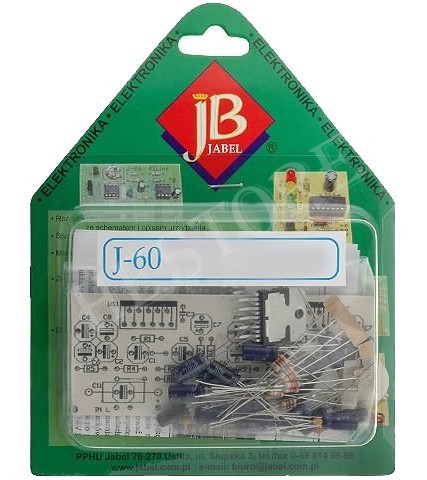

Ez is az, csak pár évvel korábbról. De ahogy elnéztem a képet, rendesen át lett tervezve...
(#) nasgoon válasza Gyozo92 hozzászólására (») Jan 10, 2011 /
Itt nem látok szabad "furatot"...

Szóval, ahol van átkötés, az KITJ060. Itt látszik a panelon a kötési lehetőség!
Én HEKIT16-ot pakoltam, amin nincs, szerintem ott nyákon megoldották.

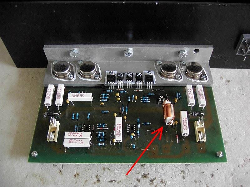

Ismét PA300as kérdésem lenne:
Az L1-et ugy kell megcsinálnom, hogy az R29-es ellenállás lábaihoz forrasztom hozzá?
Csináltam hozzá egy móricka ábrát:
(#) guliver83 válasza Jaksi hozzászólására (») Jan 11, 2011 /
Szerintem igen!

(#) maTaKee válasza Jaksi hozzászólására (») Jan 11, 2011 /
Helló!
A leírásban le van írva, hogy-hogy kell. Az R29-es ellenállás köré kell tekerni 15 menetet 1mm keresztmetszetű vörösréz zománcozott huzalból, és ne túl szorosan tekerd.
Sok sikert hozzá! mate.
