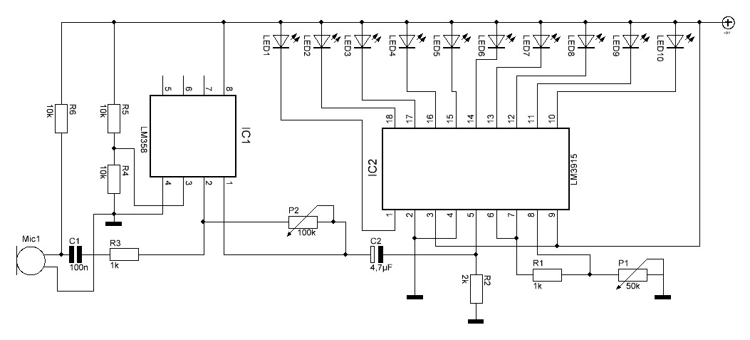

(#) janikukac hozzászólása Jan 12, 2011 /
Megépítettem ezt : Bővebben: Link A kérdésem, hogy a trimmer potméternél , melyik lába, hova megy ? ! Így állnak a lábai : -O=
A kör a trimmer poti, a lábai pedig az egyik végén egy, a másikon 2. Melyik hova megy? Valaki lerajzolná, pirossal Paint-be odahúzná, hogy mit mihez, akkor megköszönném!!!
(#) blackdog válasza janikukac hozzászólására (») Jan 12, 2011 /
Ahova a nyíl mutat az a trimmer középső lába.
Mit kell ezen még rajzolni?
(#) janikukac válasza blackdog hozzászólására (») Jan 12, 2011 /
Hát, hogy a 3 különböző láb, hova - hova megy...
Egyik szélső láb az IC 7-es lábára a másik a középsővel együtt a földre. Ezt ott van a rajzon is.
Én ezt a kapcsolást átalakítottam, hogy a mikrofonon vett hangot jelenítsem meg ne kelljen semmit belekötnöm.

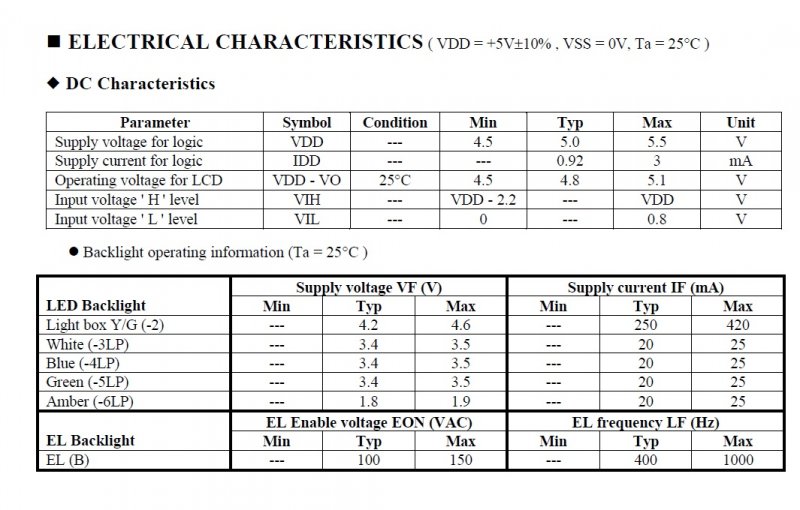

(#) Baxi hozzászólása Jan 12, 2011 /
Hi Mesterek!
Szeretnék kérni egy kis segítséget.
Vettem egy 202-A típusú 2*20 karakteres LCD kijelzőt.
A gondom az vele hogy a hátérvilágítás elég szegényes mögötte. Nem tudom hogy most a táblázatból melyik áram igaz rá. Zöld szint világít, de ha benne van a 20mA áramkorlát ellenállás akkor szinte semmi fénye nincs. Most raktam neki egy 100 Ohmos ellenállást, hát evvel sem az igazi.
Az létezne hogy 250ma kell neki, azaz egy 20 ohm-os ellenállás?
Segítséget előre is köszönöm.
(#) janikukac válasza Baxi hozzászólására (») Jan 12, 2011 /
Megcsináltam ezt : Bővebben: Link De nem működik. Lehet , hogy az a baj, hogy a tápom 5-11 V működik. Valami tipp a táp erősítésére? Vagy esetleg, hogy a trimmert úgy csináltam, hogy a különálló 1 lábat összekötöttem mégegy lábbal, és azt a 2 láb negatív földelléséhez kötöttem ? !
Mi az, hogy nem működik? Letudod rajzolni, hogy mit csináltál és hogyan adtál neki audio jelet?
Audio jelet úgy adtam neki, hogy a jack dugó középső GND-jét hozzákötöttem az IC 4. lábohoz, a baloldali kis lábat pedig az 5.hez....

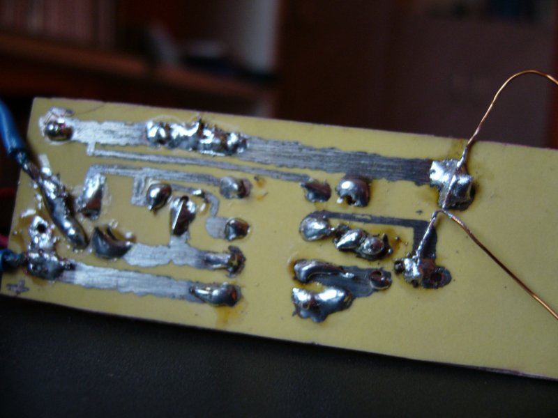

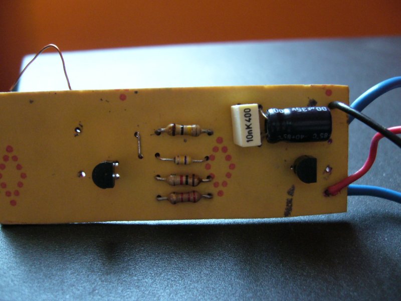

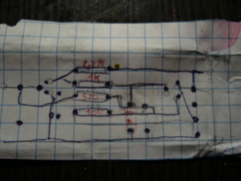

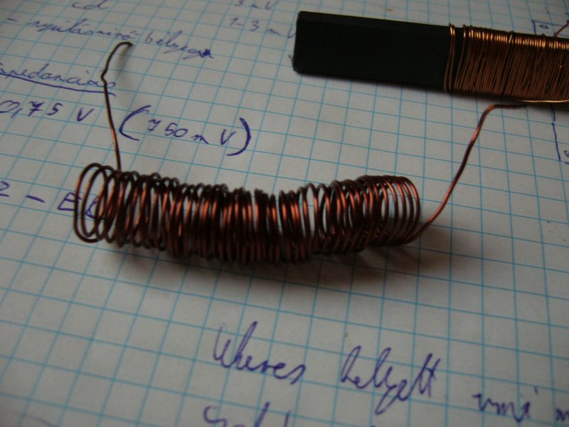

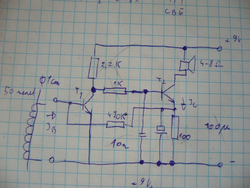

(#) Dániel X hozzászólása Jan 12, 2011 /
Építettem egy vezetékkeresőt amit ugye lehet telefonkihangosításra is használni de nem akar működni.
Próbáltam vas nélküli tekercset vastagabb vezetékből de az sem jött össze. A kék vezetékek mennek a hangszóróhoz ami (8 Ohm 1 w) a piros az elem pozitív a fekete a negatívra csatlakozik.
Az egyik ellenállás tévesen el van írva a nyákterven nem 520 hanem 470 kOhm.
Esetleg valaki megnézni mit szúrtam el?
Előre is köszönöm.
(#) kadarist válasza Dániel X hozzászólására (») Jan 12, 2011 /
Vezetékes telefonnal próbáltad?
(#) janikukac válasza janikukac hozzászólására (») Jan 12, 2011 /
Próbáltam IC-t kifordítani, de nem működik. Segítség!
(#) David.zsombor válasza janikukac hozzászólására (») Jan 12, 2011 /
Akkor megölted az ic-t
Ha akarod csinálok neked nyáktervet hozzá de mint látod ebben valaki más a király
(#) David.zsombor hozzászólása Jan 12, 2011 /
Megcsiáttam Hurrá jó.Volt benne egy fölösleges átkötés ami rövidre zárta a tápot.
(#) janikukac válasza David.zsombor hozzászólására (») Jan 12, 2011 /
Hát mért öltem volna meg??? Mondom, lehet, hogy táphiba, mert csak 5-11 V van, ide meg 12 - 20 kell. Aztán lehet, hogy valami kontaktos. Az IC-re vigyáztam, csak a foglalatot forrasztottam be, aztán csak most raktam be az IC-t...
(#) Dániel X válasza kadarist hozzászólására (») Jan 12, 2011 /
Hát lényegében eddig csak vezetéket akartam vele keresni de
a bekapcsolt pákazsinórt nem találta meg 1-2 mm ről. Vezetékes telefonról még nem. Inkább lehalható készülék vagyis kihangosító mint vezetékkereső?
Csak olyan telefont tudsz kihangosítani, amiben van illesztőtrafó. Milyen tekercset használtál? Esetleg egy kép? A rajz honnan van? Meg kellene egy csatolókondenzátor a T1 bázisa és a tekercs közé.
Mivel ez az ic közvetlenül kapja a 12v-ot Mivel van belső szabályzása ezért ez nem is baj de ha megfordítod az ic-t akkor másik láb kapja a tápot ami biztos nem tesz jót neki.
De csak egy pillanatra volt, tehát nem hiszem, de sajnos nincs multiméterem....
A rajzot a tanárunk rajzolta fel. Egyik tekercsel sem találta meg a vezetéket. Vezeték nélküli vezetékes telefonban van ilyen trafó?
