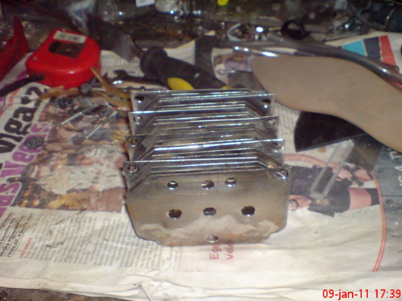

Tisztelt Uraim készül a beöntött "száraz cellás bontó"
pár kép a folyamatról!
További képek nem fért rá az egész kis infó a lemezeket összeragasztottam kis kerek kb 4mm-es és 3mm széles műanyag dugókkal az egészet viaszba öntöttem majd a felesleget leszedtem beraktam az elektromos csatlakozókat és az egészet műgyantával körbe öntöttem! Azután befúrtam a csatlakozók helyét és az egészet "megfőztem" addig melegítettem fazékban míg a viasz megolvadt és kifolyt a lyukakon.
A fiam elkészíti hétvégén a PWM szabályzót addigra ez is elkészül és akkor főpróba!
Akadnak nehéz pillanatok az életben! Mondjam, vagy ne mondjam? Ez itt a kérdés! Nem is tudom. Finoman szólva vannak kétségeim. 1. Ha kitöltötted a lemezek közét is viasszal, arra az időre amíg majd műgyanta burkolatot kap a dolog, akkor sajnos az a feltételezésem és ne legyen igazam, de a kiolvasztás, kiforralás után már nem hiszem, hogy zsírmentesíteni lehetne a lemezeket. a Viasz bármennyire is hihetetlen hagy maga után még a 100 C fokos vízben kifőzve is egy bevonatot, nem is lehet minden sarokból, kiolvasztani, mert nem fog kijönni a lukakon, állandóan forgatva, billegtetve sem. 2. Ha jól számolom a semleges lemezeket, akkor az 2. Nem kevés egy kicsit? Ebből eredően valószínűleg egy kis kazánt gyártottál és sikerül majd a PWM-et kinyírni. A cellán mért feszültségnek cca. 7,5V-nak kell lennie majd a PWM után, ahhoz, hogy ne melegedjen túl a bontód. A másik 7 volt körüli értékre eső teljesítményt (mondjuk 20A áram mellett ez 140W) kell majd eldisszipálni a PWM- nek. Előfordulhat, hogy rettenetesen fog habzani az elektrolitod. Remélem sikerül majd rendesen működésbe hozni a bontót és nem jönnek be a jóslataim! Üdvözöllek : patkolttojas

Kiváncsian várom az eredményeket de oszom patkolttojas agodalmait ! Még hozáteném hogy szerintem szivárognifog az elektromos csatlakozóknál ! Kh viz úgy viselkedik mint a fagyáló fojadék azaz elvékonyodik és minden létező parányi pontot megtalál .
Szia! Ezek a cellák ilyen elrendezéssel üzemeltek az utolsó próba alatt két óra folyamatos üzem-teljesen feltöltött akkuval indult+akkutöltő=két és fél óra alatt kb 40c° lett a víz mert a kezem elállta a meleget. A gázt nyomta rendesen utána volt az a gond hogy az aku már nem bírta ugyanis a töltő "csak" 10A tud. A köztes maradékot az akumáltorból szívta. Amíg a töltő rajt volt 13V alá nem ment a feszültség.
Az átalakítás azért kellett mert nem egyforma a hőtágulása a pelxinek és a lemeznem meg a műgyantának. Az a lúgos közeg ami a bontóban lesz valószínűleg nagyon gyorsan kirántja a viaszt a melegre amúgy is gyorsan megolvad és az én elrendezésemben a folyadékot a gázbuborék folyamatosan keringeti.
Hali! Na attól az egytől nem félek ha megnézed a képet és az előkészítést!!! láthatod hogy a lemezhez rögzített anyák is+az egész csavar teljes hosszában! műgyantában van!
