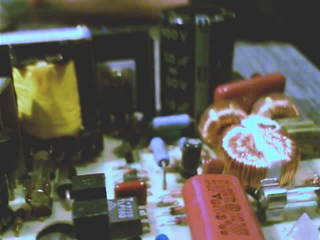

Minap kezembe került egy panel(képek mellékelve) és egyből láttma rajta hogy egy kapcs üzemű táp.Találtam rajta két vastagabb pontot ahova a 230at bele lehet vezetni.De azután pár ponton feszt akartam rajta mérni de sehol se jelezte ki.Van rajta egy olyan csatlakozó mint a floppykon.
Esetleg találkozott már vki hasonlóval hogy mi lehet a baj vagy esetleg ez nemis kapcs táp?

Az valószínüleg valamilyen nyomtatónak lehetett a tápja (csak feltételezés, Time-laps videóban is láttam ilyesmit). Ha szemmel látható égésnyom, egyéb sérülés nincs rajta először a 220-as rész pufferjén nézd meg az egyenfesz meglétét. Óvatos légy, mert 300 V körüli feszre számíthatsz.
Nézd meg nincs-e a trafóra ragasztva valamilyen kis hőérzékelő, mint a 12V-os halogén tápoknál, ha van ilyen az, nem lehet szakadt.
Az is lehet, hogy magától nem éled, hanem mint a szg. tápoknál össze kell zárni a nemtudom melyik vezetékeket.
Milyen feliratok vannak rajta..

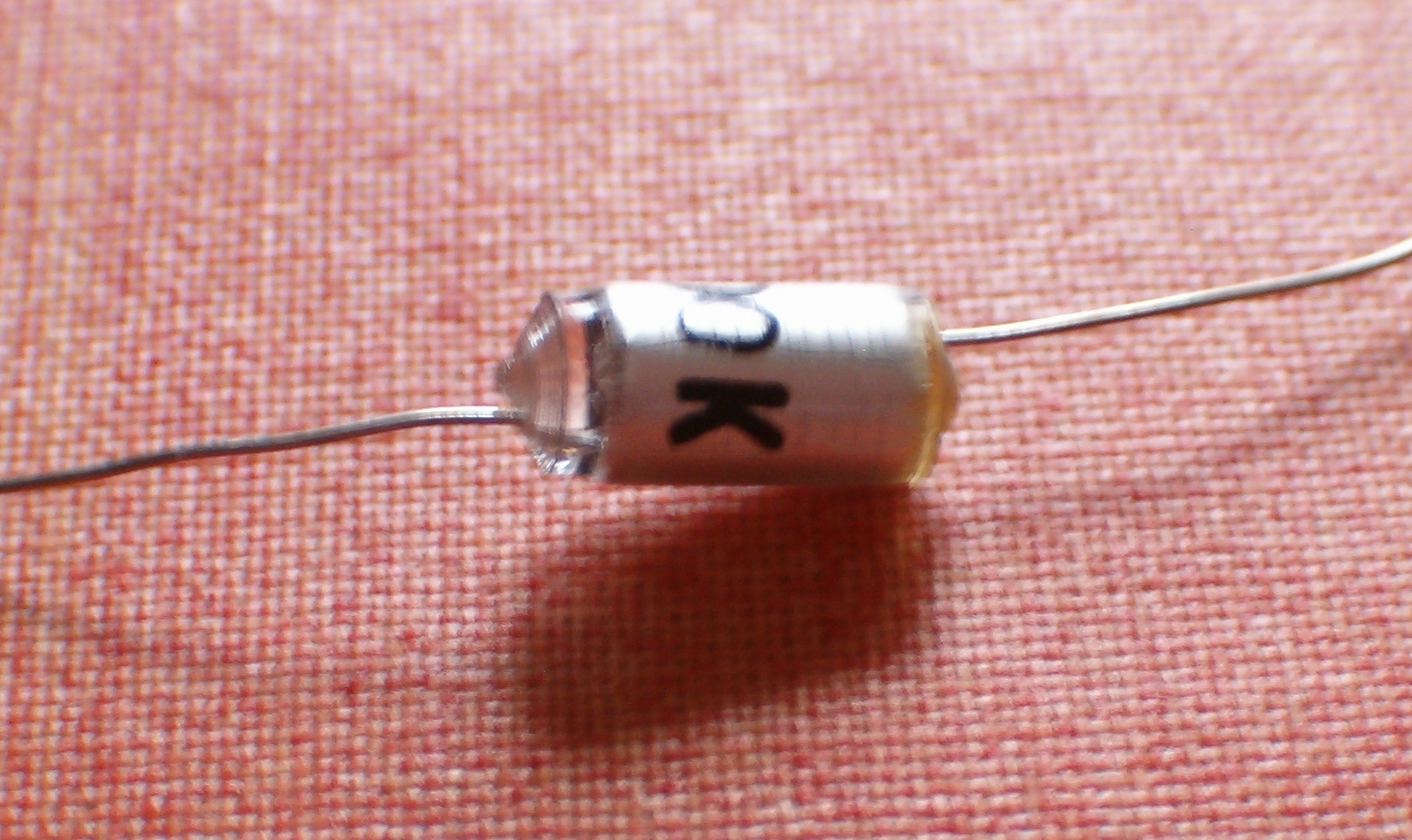

Szerintetek ez egy ellenállás, vagy egy kondi?
Ez van rá írva: 2200K
Ez arra utal, hogy egy 2,2megaohmos ellenállás, de nem vagyok benne biztos.
Multiméterrel nem tudom megmérni, mert a legnagyobb méréshatár is csak 2000k
(#) szabi83 válasza pet hozzászólására (») Máj 28, 2007 /
sztem jó minőségű fólia kondi. 2.2nF talán
amugy ha ellenállás lenne, mellé teszel párhuzamossan egy pl 100k-t megméred így, és előveszed OHM bácsi törvényét... kiszámolod a bizonytalan ellenállás értékét
üdv :pias:
(#) sturbi hozzászólása Máj 28, 2007 /
Az egész biztosan egy 2,2 nF-os kondenzátor. A K betű a tűrésre vonatkozik: K= +-10 %, a J= +-5%, az M=+- 20%.
(#) Fery válasza sturbi hozzászólására (») Máj 28, 2007 /
Ezt hivják stiroflex kondenzátornak
2.2nano azt hiszem ezek 100 voltosak, a többi ahogy sturbi irta
