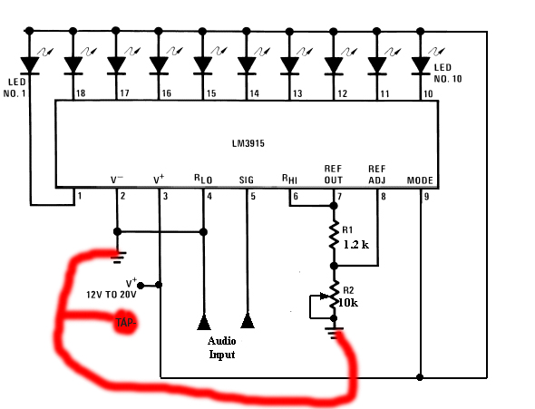

(#) neogeo2 válasza janikukac hozzászólására (») Jan 13, 2011 /
Az nagyon jó, akkor ezt még össze kell kötni a potméter "öszzekötött" lábaihoz.
Rajzoltam egyet neked, hátha segít.
(#) janikukac válasza neogeo2 hozzászólására (») Jan 13, 2011 /
Ez is így meg van csinálva, de nem működik. Az idegbaj kerülget. Inkább el fogom vinni egy villamosságishoz... : ((((
Ha ez így van, a ledek jól vannak és a bemeneten is van jel akkor feltehetőleg nem jó az ic-d ahogy már előttem is írta itt valaki.

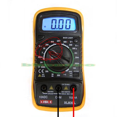

(#) mex válasza janikukac hozzászólására (») Jan 13, 2011 /
Fogd a multimétert, mérd meg hány V feszültség van az ic 3-2 ponjta közt. Ezután a test, és a poti -R1 közös pontján is mérj, és nézd meg változik-e, ha a potit állítod.
(#) janikukac válasza mex hozzászólására (») Jan 13, 2011 /
Milyen módra kell állítani a multimétert.. Tegnap vettem... MAS 830 sma , ez a márkája. Köszi, hogy ily türelmesek vagytok...!!!
20V állásban egyenfeszültségre. A fekete zsinór a COM-ba, a piros a V,A, ohm feliratú hüvelybe.
Egyenfeszültség mérésre (DC). A méréshatár 20V legyen. Ha több csatlakozó van a multimétereden (valószínű), nézd meg, hogy jó helyre legyen bedugva a mérőzsinór.
Egyáltalán semmi sem változik, megpróbáltam, de csak 0.00 ezt írja ki...

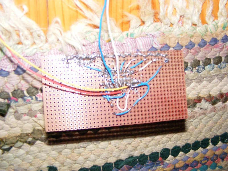

(#) janikukac válasza janikukac hozzászólására (») Jan 13, 2011 /
Itt a kép. Bocsi a minőségért... :S
Ezen sajnos nem sok minden látszik. Nem lettünk előrébb.
(#) janikukac hozzászólása Jan 13, 2011 /
:O Ennél csak rosszabb van a gépemen... :SSS
(#) David.zsombor válasza janikukac hozzászólására (») Jan 13, 2011 /
Így kell(nekem is ilyen van )
(#) janikukac válasza David.zsombor hozzászólására (») Jan 13, 2011 /
Hát , pont így csináltam, és csak 0.00 ír ki !!!
(#) fantom45 válasza janikukac hozzászólására (») Jan 13, 2011 1 /
Szerintem itt valami még össze lett forrasztva valamivel amivel nem kéne. Tehát nézd át újból vagy rakd egy kicsit távolabb egymástól az alkatrészeket, úgy áttekinthetőbb.

Ha a műszered csak nullákat jelez a 20V-os méréshatárban, akkor először ellenőrizd, hogy a tápegységednél megvan-e a 11V. Kösd le ideiglenesen a póbapanelről a pozitív szálat (a negatív(GND) maradhat rajta, és így mérj. Ha megvan a tápfesz, akkor csak az áramkörben lehet elkötés-zárlat. Tüzetesen nézd át, akár nagyítóval is. Jut eszembe: hogyan állapítottad meg melyik az 1-es lába az ic-nek?
Sehogy, ahogy a szöveget írt rajta : LM3915, úgy olvashatásból~szemből a bal alsót vettem 1 nek.
