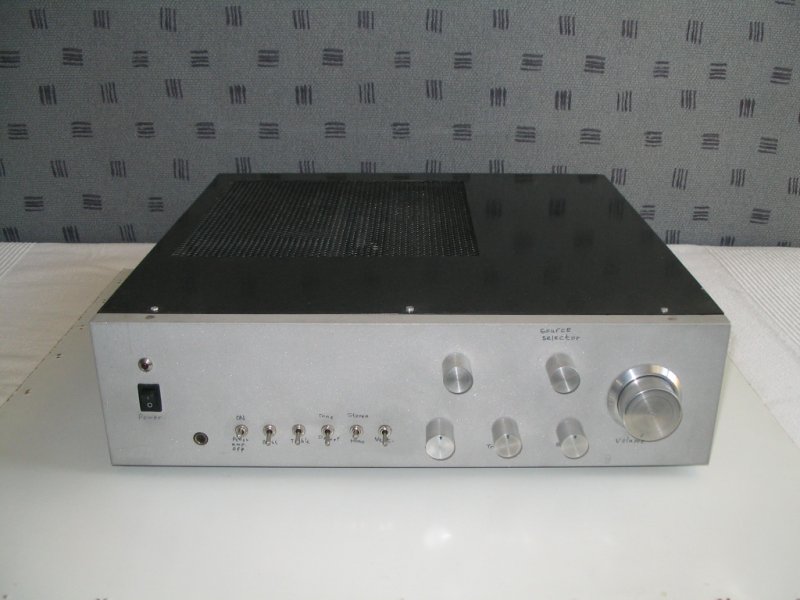

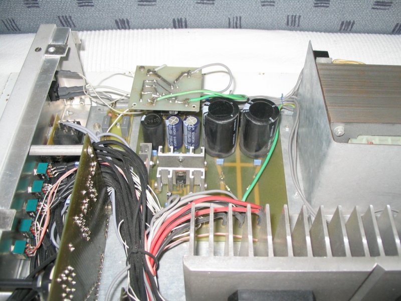

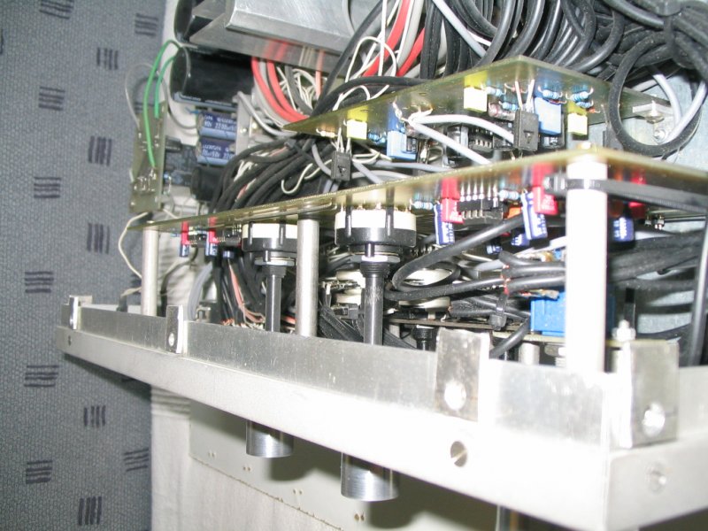

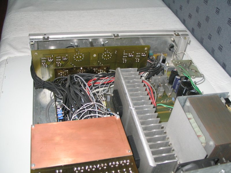

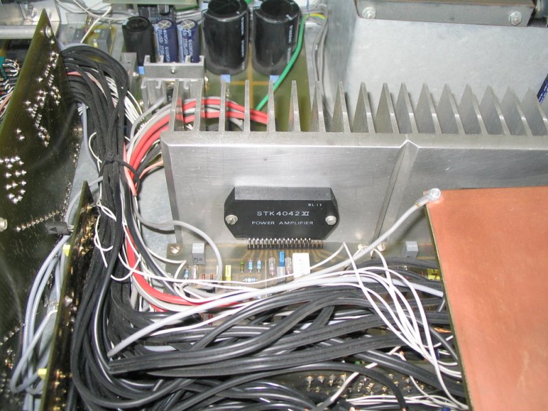

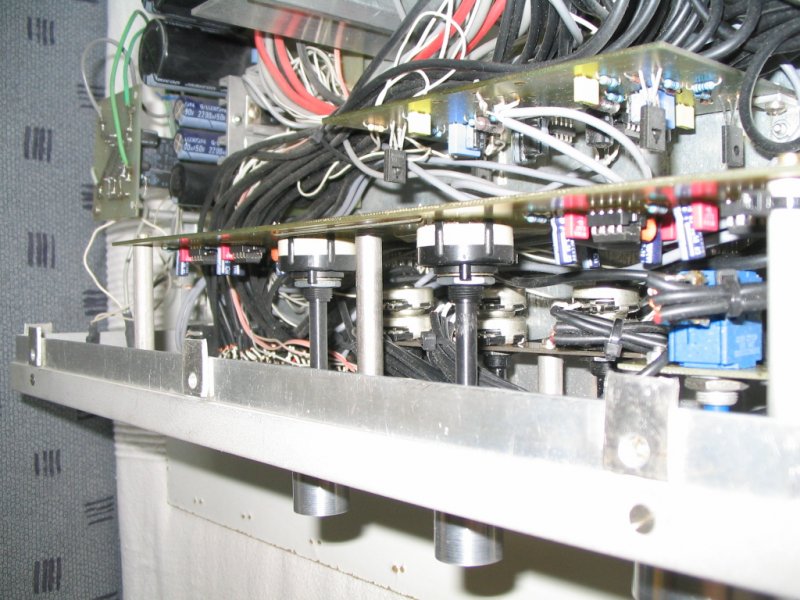

Én is csináltam szép zöld nyákot, majdnem olyan lett mint a gyári. A nyákok attól lesznek zöldek, vagy pirosak, esetleg feketék, hogy olyan színű lakkal fújják le a gyártás során. Amikor én csináltam a technikusi vizsgamunkám, akkor vettem zöld színű forrasztható lakkot. beültetés előtt lefújtam vele a nyákot, persze megfelelő előkészítés után, majd megszárítottam, és beültettem az alkatrészeket. simán lehetett forrasztani, és olyan lett mintha gyári lenne. Teszek fel képet, hogy lásd miről beszélek. (Egyébként ez az erősítő a technikusi vizsgamunkám. Ha a kábelek mennyiségét megtekinted, rájöhetsz egy apró tervezési hibára. Több nyákot kellett használni a tervezéskor, és jobban összetolni a paneleket. Kicsit sok volt az a 40méter árnyékolt kábel.
(#) Gery78 hozzászólása Feb 27, 2011 /
És még néhány kép...

Zöld forrasztható lakk? Annó az Akrilán teljesen jó volt erre (nem tudom létezik-e még) de az színtelen. Tudsz valami bővebbet mondani? Előre is köszönöm.

(#) janikukac válasza Gery78 hozzászólására (») Feb 27, 2011 /
Profi munka. A hőmérőre visszatérve, igen kijelzőset szeretnék...

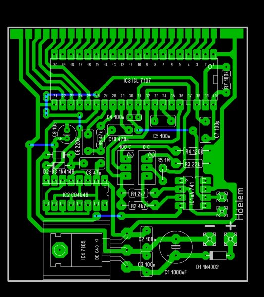

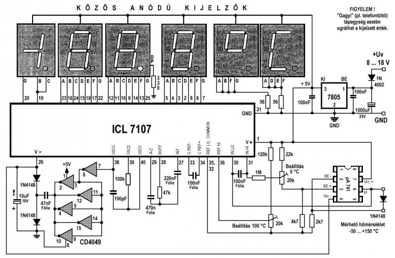

Na most, akkor megcsinálnám ezt : Bővebben: Link Találtam épp 650 FT-ért IC7106-ot. Na, de ehhez van valakinek NYÁk-rajza, esetleg alkatrész lista? :pirul: Amúgy milyen kijelző kell ehhez , innen válogatnék : Bővebben: Link

(#) zolika60 válasza janikukac hozzászólására (») Feb 27, 2011 /
Ez ilyen kijelzővel van.Bővebben: Link
Nem akarlak megbántani, de szerintem valami egyszerűbb dolgot kéne elébb építened.

(#) MaTe193 válasza janikukac hozzászólására (») Feb 27, 2011 /
Ezt csak szegmenses kijelzóvel lehet megoldani.Amiről te beszélsz az grafikus,az meg más tészta...Olcsőbban esetleg LED-es módszerrel,de az más kapcsolás és nem biztos,hogy találsz IC-t hozzá.
Itt van ami neked kell. Bár ez is elég bátor próbálkozás.Bővebben: Link
(#) janikukac válasza zolika60 hozzászólására (») Feb 27, 2011 /
Melyik, az első kapcsolás? Köszi amúgy, esetleg valakinek nyákrajza? Ha meg elrontom, akkor is tanulok valamit vele....
Többször ugyanaz a kapcsolás van fent. A NYÁK is ott van.
Ő Bővebben: Link és Ő Bővebben: Link Azt hittem, hogy lesz olyan nyákrajz, amit programmal megnyithatok... Ez is drága kijelzős? Lehet jobb lesz, ha LM3914-ezek...
