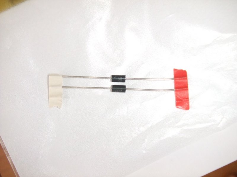

Sziasztok, vásároltam egy ilyen zéner diodát a Lomexben a most készülő erősítőmhöz.:
BZY97C15 (STM) 15V 1.5W
Nincs rajta anód-katód jelölés.
Ezt hogy kell beépítenem? Mindegy milyen irányban forrasztom be vagy meg kell mérnem valahogy?
(#) Doncso válasza Jaksi hozzászólására (») Jan 15, 2011 /
Nem, nem mindegy hogy építed be, kell rajta lennie egy csíknak, az az oldali a katód, a másik az anód. A kapcsolási rajzon amelyik oldalon van a háromszög az az anód, a csík itt is a katód, így építsd be. Bővebben: Link
(#) Jaksi válasza Doncso hozzászólására (») Jan 15, 2011 /
Tudom ez teljesen világos de épp az a gond ezzel, hogy nincs rajta "csík". Ha multéméterrel rámérek akkor sem látom, hogy melyik az anód-katód.
Akkor pedig kapcsolj rá kb 20v feszültséget , úgy, hogy sorosan kötsz vele 10 Kohmos ellenállást, Amelyik irányba 15v-ot mérsz rajta , úgy kell bekötni az áramkörbe, a 20v-os táp pozitiv felénél lesz a katód, azaz ott kellene lennie a csíknak.

Na lefényképeztem nektek.
Ott a csík, mi a baj? A "piros papíros" az anód.
Akkor ezen a piros papír jelenti azt?
(#) kadarist válasza Jaksi hozzászólására (») Jan 15, 2011 /
Ez egy kétirányú szupresszodióda és ezért nincs gyűrű rajta. Infó, rajzjel: Bővebben: Link. A piros papír nem jelent semmit.
(#) Doncso válasza kadarist hozzászólására (») Jan 15, 2011 /
De ott a csík a fehér papír oldalán nem? Tudom, hogy nem a piros papír jelzi, de ott a csík nem?
Nem hát.
(#) kadarist válasza Doncso hozzászólására (») Jan 15, 2011 /
Nincs ott, az csak a tok árnyéka. De ez már itt nagyon off.
Hát ,akkor nem tudom, én teljesen úgy láttam.
(#) Jaksi válasza kadarist hozzászólására (») Jan 15, 2011 /
Na most már teljesen összekevertetek.
