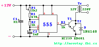

(#) pcroland válasza peter1995 hozzászólására (») Jan 15, 2011 / 1
Szerintem ez neked jó lenne csak más trafóval.Mondjuk 1:4 a tekercs arány.És egy kicsit szabályozni is tudod mondjuk 20-50volt között.

(#) peter1995 válasza pcroland hozzászólására (») Jan 15, 2011 /
Aha kössz a rajzot.A trafó az miből legyen?porvas trafó vagy elég a sima EI trafó is.Méretre mekkora legyen a trafó?
A menetszámok mindegyek csak legyen meg az 1:4?
Pl.:250 és 1000 menet.?

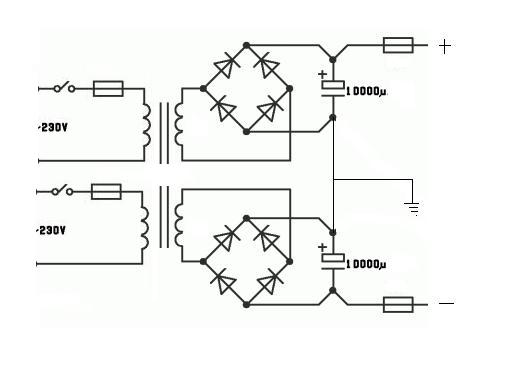

(#) MadAce hozzászólása Jan 15, 2011 /
Sziasztok. Abban szeretnem a segítségeteket kérni, hogy van egy trafóm. Ami 50 Volt és Pluszt minuszt és testet kéne csinálnom valahogy rá. De nincsen 3 kivezetése csak 2. Hogy tudnám megoldani legegyszerűbben?
Azt tudom hogy 3 kivezetésessel hogy kell.
Szerintetek meg lehet ezt oldani egyszerűen?

(#) peter1995 válasza MadAce hozzászólására (») Jan 15, 2011 / 1
Ha megtalálom a rajzot megmutatom.
A két szálból csinálsz négyet és ezzel a rajzzal.
Vagyis mind akét szálat kettéosztod.
Taáltam egy jobbat:Bővebben: Link

(#) Ghoost válasza peter1995 hozzászólására (») Jan 15, 2011 /
Ami a mellekletet illeti azt a trafojaval nem tudja megepiteni, tekintettel arra, hogy ossz 2db kivezetese van ami 1 azaz egy darab trafot feltetelez. a rajz viszont 2darab egyeniranyitott feszultseg egyszeru soroskapcsolasat valositja meg.
A linkben ajanlott dolog viszont eletkepes lehet, felteve, hogy elegseges az egyutas egyeniranyitas a taplalt aramkor reszere.
(#) MadAce válasza peter1995 hozzászólására (») Jan 15, 2011 /
Köszönöm szépen, ezek nagyon jók Még gondolkodnom kell ezen a 2 ből 4 szálon, mert nem értem teljesen.
Ott a linkel rajz az a jó.
