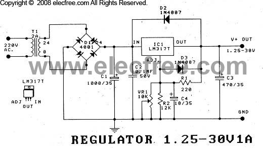

Viszont valami butaságot csinálhattam, mert egyszercsak kimúlt szegény LM350. (Adjust és IN láb rövidzárt.) Azt írja az adatlap, meg a fórumban is a többiek, hogy rövidzár és valameddig túláram védett. Jól gondolom, hogy csak az maradt, hogy túl nagy áramot kapott? Elég drgága a kísérletezgetés, úgyhogy még ha nyilvánvaló a válasz, akkor is inkább kéredeznék. Túláram ellen legegyszerűbb egy 3A olvadó, gyors (?) biztosíték, amit a bemenő láb élé kötök? Esetleg valami egyéb ötlet túláram korlátozásra, ami nem jár minden alkalommal biztosíték cserével?
Ha az adjust és in lábakat összekötöd, akkor ne csodálkozz azon, hogy kimúlik a stabilizátorod. Egy biztosítékot azért tehetsz a bemenő oldalra, de ez nem fogja megvédeni a rossz bekötés okozta károsodástól.
Én annyira nem értek hozzá, de tudtommal túláram nem ölheti meg, mivel a túláramvédelem bele van építve. Amivel meg lehet ölni, az pl. ha túl nagy bemeneti feszültséget adsz rá és rövidrezárod a kimenetét. Tehát ha a be- és kimenete között a feszültségkülönbség 40V-nál nagyobb. Továbbá ezek a jószágok nem szeretik ha a kimenetükön nagyobb a feszültség, mint a bemenetükön. Erre az esetre egy diódát szoktak a kimenet és a bemenet közé tenni.
Itt egy adatlap az LM317-ről: LM317 datasheet 7. oldal, 18. ábra szerinti kapcsolást javaslom,hogy rakd össze. (Az LM317 és LM350 elvileg ha jól tudom, akkor csak a névleges áramukban különböznek.) Én még egy diódát szoktam tenni, a kimenetre, tehát a rajz jobb oldalára, értelemszerűen záróirányban. Ez akkor hasznos, ha induktív terhelést kötsz a tápegységre. Tippem szerint a Te IC-det az ADJ-on megjelenő bemenőfeszültség tette tönkre. (De ez csak tipp.)
Biztos sután fogalmaztam. Nem kötöttem össze az adjust és in lábakat, csak amikor kiszedtem az LM350-et és elkezdtem nézegetni, vajon az múlt-e ki, akkor azt tapasztaltam, hogy a 2 lábközt 0 az ellenállás. Jól volt bekötve, mert 2-3 próba bekapcsolásig működött.
Arra is ügyelj, hogy az IC bemenetén mindig nagyobb legyen a feszültség, mint a kimenetén. Ez azt is jelenti, hogy a bemenő oldalon mindenképpen nagyobb kapacitású elkó legyen, mint a kimeneten. Ez azért kell, mert kikapcsolásnál a kisebb kapacitású kondenzátor fog hamarabb kisülni és ezért lehet, hogy a kimeneten nagyobb lesz a feszültség a bemenethez képest. Ezért szoktak a ki és bemenet közé egy diódát rakni. Bővebben: Link
Elvileg bármekkora túláramot ki kellene bírnia? Akár 10A-t is? (Ekkora azért garantáltan nem volt...)
A bemenet és a kimenet közt biztosan nem volt több mint 30V. A kapcsolást köszi. Még egy kérdés, az adatlapokon nehezen tájékozódom, szerinted mekkora ADJ-ra kötött feszültség teheti tönkre? (Elvileg ez is max. 30V lehetett.)
Köszi, értem. Legalábbis ha a linken látható D1 diódáról beszélünk
Próbáltam kitalálni a D2 szerepét is, de az nem ment. :pirul:
Oda vagyon írva a kép alá a szerepe.
Mondtam, hogy én nem nagyon értek hozzá, így ezt nem tudom megmondani.
A belső kapcsolási rajzát kellene megnézni és értelmezni. (Ez az, ami nekem sem nagyon megy. )Ha már ki volt kapcsolva az egész, akkor tényleg nem valószínű, hogy így ölted meg. Inkább valami feszültségprobléma lehetett. Miből gondolod, hogy meghalt? Nem lehet, hogy csak túlmelegedett? 10A nem mehet át rajta, mivel az áramkorlátja nem engedi, hogy akkora áram folyjon rajta. Ha az LM350 mondjuk 3A-es, akkor mondjuk 4-5A-nél több biztos, nem jön ki belőle. A D2 szerepe, hogy kimeneti rövidrzár esetén a Cadj kondenzátor ne az IC-n keresztül süljön ki. (A szöveg szerint.) Ha tényleg max. 30V-ot kötöttél rá, az nem ölhette meg. Mivel terhelted? (Én életem első tápját egy uA723-al építettem. Terhelésnek meg persze egy villanymotort használtam, ami persze rögtön meg is ölte az IC-t. Na, azóta tudom, mire való a kimeneten az ellenirányú dióda. )Ezt a 30V-ot hogyan/hol mérted? |
