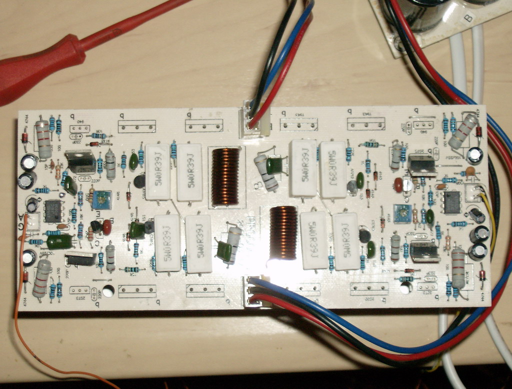

Hozzá jutottam egy sztereó végfokhoz, aminek az a hibája, hogy halkan hallgatva torz a hangja, magas hangok sincsenek, nagyobb hangerőn nincs ez a hiba, mind a két fele ezt produkálja.A tápfesz +-63V, a műv.erősítő IC +-15V-ot kap.A végtranyók:2sc5198 és 2sa1941.Valakinek van valami ötlete, hogy mi miatt lehet ilyen?

(#) djgombi válasza Gyu hozzászólására (») Jan 16, 2011 /
Mérd meg a nyugalmi áram felvételét, hogy mennyi. Lehet, hogy kevés és ezért is torzít kis hangerőn.
(#) Gyu válasza djgombi hozzászólására (») Jan 16, 2011 /
A + táp ágban 53mA-t mértem, de ebben benne van az az áram felvétel is amit a zénerdiódás fesz szabályzó ellenállása elfűt(így kapja a +-15V-ot a műv. erősítő IC)Gondolom az nélkül kellene megmérnem nem?
Szerintem lehetne több is mint 53mA. Adni kellene neki többet és kipróbálni hogy torzít-e.
Rajz nincs hozzá?
Nincs rajz, megmértem úgy is, hogy kikerültem a zéneres fesz. szabályzót, így 25mA-t fesz fel a + táp ágban.Azzal a potméterrel kell állítani aminek le van ragasztva a tekerő része a képen ugye?Ja és a két végfok eggyütt vesz fel ennyit.
Igen azzal de csak óvatosan nehogy megszaladjon.
és mennyire kellene beállítani?
Közben még azt vettem észre, hogy 9db kondi nincs benne gyárilag, ebből 8db 220pF és egy db 4,7nF.Azért is érdekes, mert egyik felén benne van az a 4,7nF, a másikon meg nincs.Ezeket érdemes pótolni?
Hm. divat a gyári cuccoknál az ilyen fele is elég bele elmélet. Csak a végfokoknak szeintem 50-80 mA kellene. Milyen végfok ez?
Gyárilag, elvileg skytec pa-600 névre hallgat, de nekem a doboza nincs meg, csak a belseje.
Értem akkor elég tökös kellene tudni vagy 300 wattot. Gondolom.
Oldalanként kellene beállítani az 50-80mA-t?Azt írják, hogy 4ohmon 300W-ot ad le oldalanként, de ezt nemnagyon hiszem el.
(#) agressiv válasza Gyu hozzászólására (») Jan 16, 2011 /
Zárva vannak a tranzisztorok azért torzít. Körülbelül 100mA-es nyugalmi áramra kell beállítani és ha olyankor is torzít akkor máshol van a probléma, de az biztos, hogy 2 végnek a 25mA az nagyon kevés és az sem a végtranzisztorokon folyik hanem például a feszültségerősítő részen.
Oldalanként 4Ohm 300W hihető lenne, de ilyenkor nem számolják bele a tápfesz esést és ez inkább elméleti érték, de 200-240W az valószínüleg meg is van.
(#) Gyu válasza agressiv hozzászólására (») Jan 16, 2011 /
Még azt vettem észre, hogy amiről az előbb beszéltem 4,7nF-os kondi, ezt a nyák-ról olvastam le, de 680pFos van benne helyette, ahol benne van.Érdemes kicserélni olyan értékűre őket, ami a nyák-on van feltüntetve?
Az akkor nem gerjedésgátló véletlen?
Kb. úgy van bekötve benne az a 4,7nF(680pF), hogy van vele párhuzamosanegy 18K-ellenállás és az egyik lába megy a 2sc2073 tranzisztor bázisára, a másik lába meg megy egy ugyanilyen ellenállás-kondi pároshoz és annak a másik lába meg megy a 2sa940 tranzisztor bázisára.
Ha rendesen működik akkor nem szükséges foglalkozni vele, viszont ha begerjed az erősítő akkor már érdemes próbálgatni, cserélni a kondikat
Ha lesz egy kis időm, akkor tovább foglalkozok vele, aztán majd írom a fejleményeket.

(#) Gyu válasza Gyozo92 hozzászólására (») Jan 16, 2011 /
Még nem kezdtem el próbálgatni, előbb ketté választom a két oldalt táp ügyileg és majd utána, meg teszek a táp ágakba 200mA-os biztosítót, úgy talán nem lesz baja, ha túltekerem.Ez nem FET-es erősítő.
(#) Gyozo92 válasza Gyu hozzászólására (») Jan 16, 2011 /
Multiméterrel tudod mérni a nyugalmi áramfelvételt, az biztonságosabb, és pontosan egyformára tudod állítani a két oldalát.
