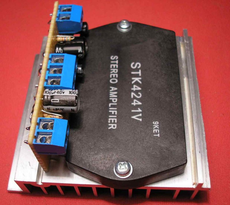

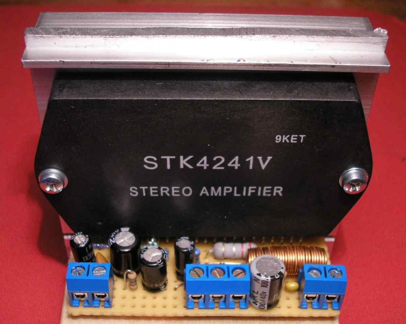

Elég sok STKxxx típusú IC-t cseréltem már, és valóban igaz, ezek már nem eredeti gyártmányok. Azóta igen sok olyan STK-val építek erősítőket, amelyek cseréje után, az egyik "fél” oldalukat még fel tudtom használni, azok épek maradtak. Természetesen, ezeket az adatlapukon ajánlott helyett már jóval kisebb tápfesszel járatom. Egy STK4241V megmaradt bal oldala, pl. 2x42V-os tápfeszt kap, és "csodálatosan", kristálytisztán tud szólni. Egy ilyen ”félhalott” összeállítást láthatsz a csatolt képeken.
Ekkoracska borda elég nekik? Ezt jó tudni.
Attól függ, hová építem be. Ezek jó része egy-egy megfelelően kicsi, vagy nagyobb gitárkombóban lettek, (lesznek) elhelyezve. Ott elegendő a hűtés, mert a 25-30cm-es hangszórók rendesen mozgatják körülötte a levegőt, úgy vannak elhelyezve. Egyébként, ennyi biztos hogy nem lenne elegendő a hűtéshez, (talán 5-8W-ig).

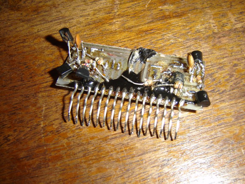

Meg vagyok lőve egy Stk465-tel, melynek az egyik oldala halkabb volt. Az erősítő nyákos része rendben van (Fisher RS-90). Hát odáig jutottam, hogy szétpattintottam a bumszli műanyag IC-t. Frankó műgyantás kutyulékkal volt összeragasztva, ezt hőlég segítségével eltávolítottam, csak a gond az hogy a vékony nyák is megsérült, meghát nagyon gáz az egész. Arra gondoltam csinálnék egy újat helyette, de kéne rajz róla, illetve másik erősítő rajza is jó, ami oldalanként két mosfet, illetve 3-4 tranyóbol kijön. Valahogy le kéne klónozni ezt az ipari nyomorékot. Tudtok ebben segíteni nekem?
Ezt sem a Sanyo gyártotta...
Ez kösz9nő viszonyban sincs az eredetivel!
A négy vég-FET-et már leszedtem róla, mindenesetre kiábrándító.
Csak tudnék ugyanezzel a lábkiosztással újat építeni.
Légyszi ne akarj újat építeni. Ennek az IC-nek az a különlegessége, hogy a végtranyók párba vannak válogatva. Többe fog kerülni a leves mint a hús. Ha újat építesz az már egy másik erősítő lesz és nem fog úgy szólni mint az STK-val. Egyébként a HQvideo-nál lehet kapni ezt az IC-t. STK 465 Szerintem vegyél újat. Azt hiszem meg is rendelheted a HQ-ban. Beforrasztod, és újra mehet a gép. Ha ekkor is halkabb az egyik oldal akkor nem az STK lesz a hibás. Remélem tudtam segíteni.
Most már mindegy, mert épp az új nyák maratásánál tartok.
Az "IC"-ből kivettem a tranyokat, és az egyik BUZ73 P-MOS-nak teljesen kivezérelve 2-3 Volttal kevesebb volt a source feszültsége Mindenesetre tapasztalva azt a kókányolt STK-t, arra jutottam, inkább akkor újat, normálisat. Durván kétezerből kihoztam egy 100 W-ra méretezett mosfet-es erősítőt IRF630, és IRF9630-cal, így árban is jó.
