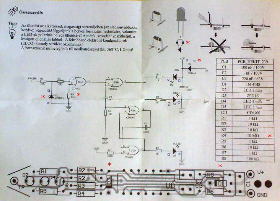

Két Hekit eszközt raktam össze a napokban, és velük kapcsolatban lenne néhány észrevételem, kérdésem.
Egyik a Hekit-239 jelű Logikai teszter, a másik a J-04 jelű Dióda és Tranzisztor tesztelő.
Logikai teszter, Tranzisztor tesztelő
A Logikai teszternél a D1 (1N4148) és D3 (ZPD16) diódák forrasztási pontjainál a szögletes és kerek forrpontok fordítva kerültek a NYÁK-ra mint ahogy a leírás magyarázó ábrája jelöli. A felfestés szerencsére jó, ezért aki figyel az időben rájön a problémára, de azért jobb lenne javítani, vagy jelezni. A mellékelt képen a kapcsolási rajzon a jelenlegi állapotot bejelöltem.
Az R4 ellenállás a leírásban 10 MOhm-nak van jelölve (mind a 3 helyen), ténylegesen 1 MOhm lett csomagolva. A működést nem befolyásolja, csak szólok. Egy IC tok szerintem még mehetne a csomagba.
Ami viszont zavar, hogy a teszter azt is "alacsony" szintnek méri, amikor nincs hozzáérintve semmihez. Szerencsésebb lenne, ha ilyenkor egyik led sem világítana.
A tranzisztor tesztelővel kapcsolatban az lenne a kérdésem, hogy ha a mérési pontján az "E" és "C" pontját rövidrezárom (pl zárlatos dióda, vagy tranzisztor vizsgálatával), akkor nem árt-e meg akár az IC-nek, vagy akár D1, D2 ledeknek, hogy az US1B kapu kimenete és a vele mindig ellentétes szinten levő US1C kimenete csak az előbbi ledeken keresztül kapcsolódik össze?
