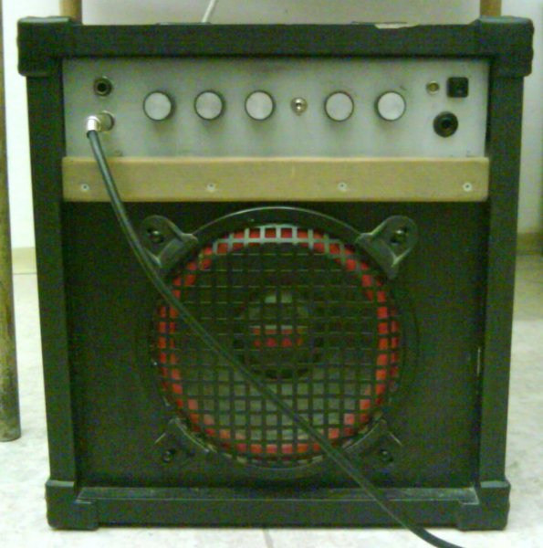

Volt alkalmam lefotózni (sajnos csak telefonnal, rossz fényviszonyoknál) az általam készített két kombót. Az egyik kimondottan gitárra lett, a Fender 15R alapján. TDA2050-es végfok, TL072-es IC-k. 20cm-es MNC hangszóró van benne, nagyot szól, hihetetlenül tisztán. A gain feltekerésével lehet torzítást adni, a kapcsoló talán brightness hatást eredményez, ha jól emlékszem. Van 3 sávos hangszín, gain és master. Alacsony és magas szintű bemenet, fejhallgató kimenet, hangszóró és külön (ál)stereo vonalkimenet. A nagyobbik nem kimondottan gitárra van, 3 csatornás keverő van benne - mikrofon, gitár és vonal. A borítása fekete posztó anyag, ragasztva. Végfok 60w-os tranzisztoros, hangszóró áttekercselt somogyi 30cm-es, magas tölcsérrel a közepén, dupla mágnessel. Mindkettő 18-as pozdorja lapokból, csavarozva+ragasztva, 5-6 éve használatban, jól működnek.
