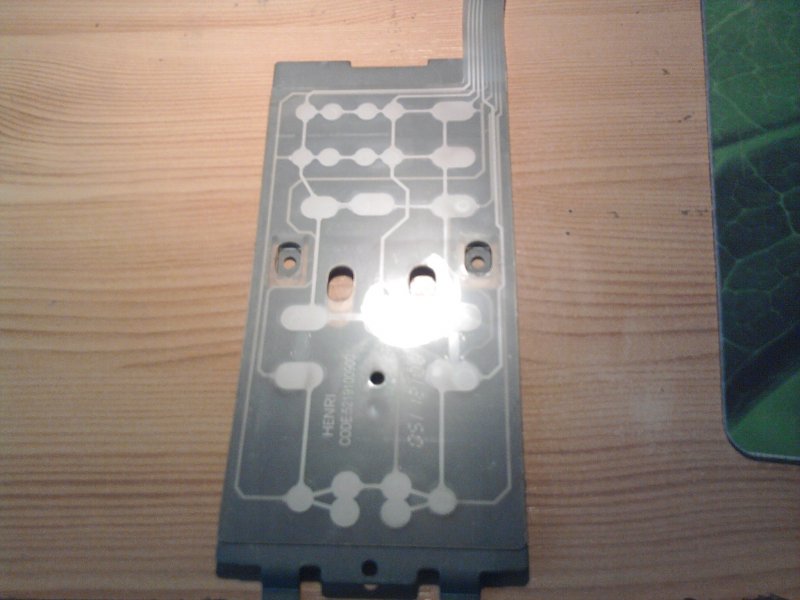

Helló!
Van egy LG mikróm 10 éves és az a gond, hogy elégtek a gomboktól a vezérlőbe menő vezetékek, ami ilyen fólia vékony (2 kép lent). Azzal tudok valamit kezdeni vagy esetleg valahol kapni?
(#) Hutty válasza bimbi hozzászólására (») Jan 21, 2011 /
Bár elég rossz a kép, de szerintem befeketedett az ezüst vezető. Egy kis fogkrémmel ledörzsölni óvatosan, denszesszel lemosni....
(#) bimbi hozzászólása Jan 21, 2011 /
Aceton eltüntette a feketedést. Köszönöm a választ.
