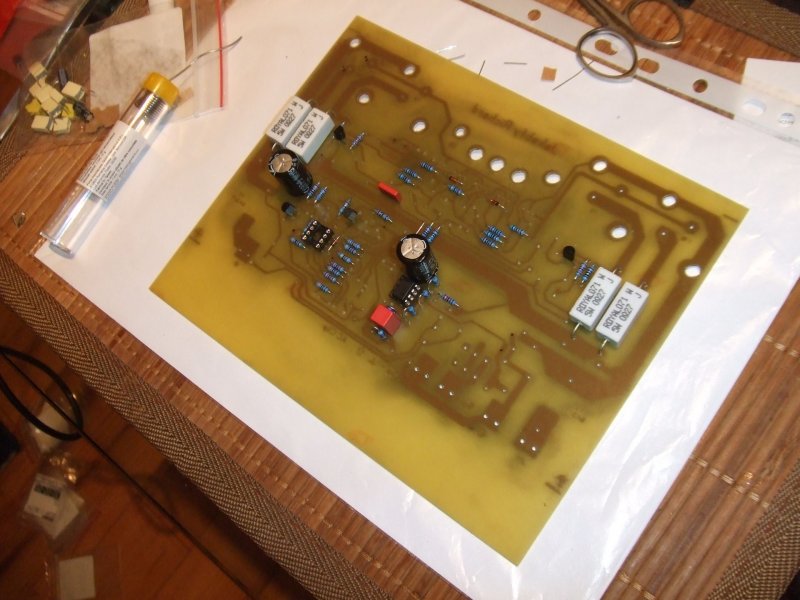

Így állok a PA300-al. Gondoltam felteszek egy képet, hogy haladok.
(#) saraha válasza Jaksi hozzászólására (») Jan 17, 2011 /
Jó lesz ez csak így tovább
(#) guliver83 válasza Jaksi hozzászólására (») Jan 17, 2011 /
Szerintem is nagyon jó!
(#) Jaksi válasza saraha hozzászólására (») Jan 17, 2011 /
Köszönöm a bíztatást!
Ezt a kérdést meg tudjátok erősíteni?(#895706)
PDF- ből csináltad a nyákot, vagy újratervezted?
(#) Jaksi válasza guliver83 hozzászólására (») Jan 17, 2011 /
Layoutos a szamóca féle.
Ez lenne az?
igen ez.

(#) szamóca válasza Jaksi hozzászólására (») Jan 18, 2011 /
Bocsi, ez a Hapro majszter féle NYÁK, ami az enyémnek az alapja, kisebb méretátalakításokkal.
PA300 új.LAY

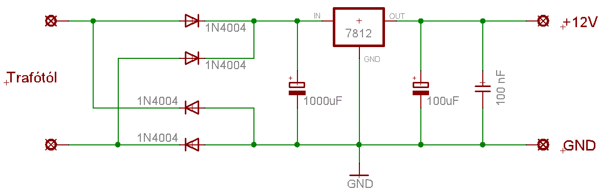

(#) nasgoon hozzászólása Jan 18, 2011 /
Van egy L7812CV feszszabályzóm!
Erre szeretnék Tőletek kérni valami igen egyszerű kapcsolás rajzot!
Csináltam egy erősítőt, 2X20W, a tápja 16VDC. A fenti IC vel (L7812CV) le szeretnék egy kört szabályozni 12VDC-re. Ami egy LED-et táplálna!
Erre szeretnék egy kapcsolási rajzot!
THX!
(#) djgombi válasza nasgoon hozzászólására (») Jan 18, 2011 /
Egyszerűen csak rá kell kötni a táp + pontját a feszstab 1-es lábára a középső láb a - a 3.láb lesz a kimenet vagyis oda jön a 12V.
(#) nasgoon válasza djgombi hozzászólására (») Jan 18, 2011 /
Akkor ha jól értem
1 láb: +16VDC in
2 láb: -16VDC in
3 láb: +12VDC out
- pólus >>>-16VDC = +12VDC - 16VDC = 12VDC(+/-)
Így van. Test egyértelműen közös.
Szerk.: Egy kis segítség!
muszály a 100nF Elco condi?
A 100nF-os az kerámia kondi. Elvileg muszáj mivel gerjedésgátló hatása van.
(#) szamóca válasza nasgoon hozzászólására (») Jan 18, 2011 /
Ezért felesleges egy 7812 betenni. (16V-ULED)/ILED és megkapod azt az áramkorlátozó ellenállást amivel világít a LED-ed. Pl (16V-2V)/0,01A= 1400 Ohm =1,4 k OhmBővebben: Link
