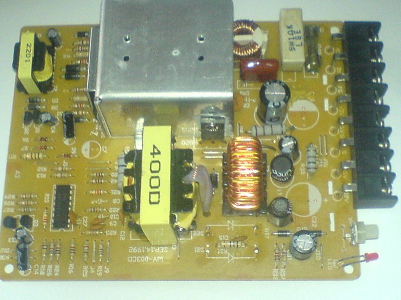

Üdvözletem! Azt szeretném kérdezni hogy körülbelül mekkora Al értéke lehet egy EI40-es magnak?
Nem PC tápból van hanem valami játék automata tápja lehet (WY-03C).

Áramerősségnek nincs határa, ez csak a trafó áttételén múlik.
Simán megoldható.
