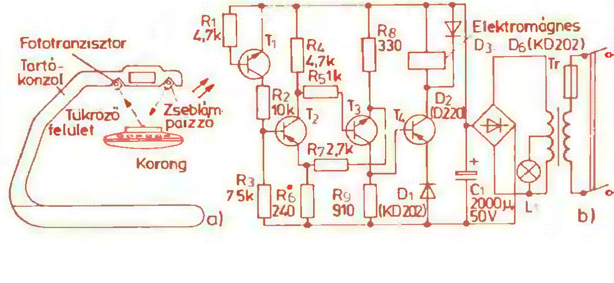

Találtam egy oldalt amin van egy elektromágnes elvén működő lebegtető szerkentyű. Ehez szeretnék kérni egy kis segítséget a tapasztaltabbaktól, hogy valyon mi lehet ennek a kapcsolási rajza. ![]() Aki tud légyszí segítsen! A link: http://www.arttec.net/Levitation/index.html
