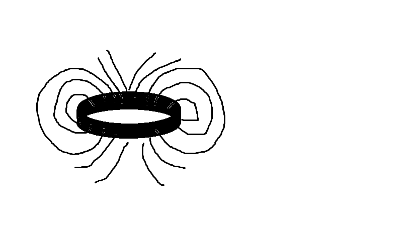

(#) szabolcs21 hozzászólása Nov 19, 2012 /
Igen valami hasonló kúpra gondoltam. Kérdés, hogy vajon nem gyűrűmágnessal, hanem sima korondmágnessal is működne, persze szorosan körberakva, csak mert az olcsóbb?
(#) erbe válasza szabolcs21 hozzászólására (») Nov 19, 2012 /
Természetesen bármivel működne, akár apró kockamágnesekkel is.
Próbáld meg mikrosütőből kiszerelt gyűrűmágnessel! Az sugárirányban polarizált ferritmágnes. Elég erős, hogy távoltartsa egymást a kettő, csak valamivel stabilizálni kell. Hajlamos félrerántani a másikat. Kúpba szerelve talán nem tudja, így felemeli.
én hirtelen ezekre gondoltam:
korongok lentre és gyűrű fentre
mit szóltok hozzájuk?
(#) erbe válasza szabolcs21 hozzászólására (») Nov 20, 2012 / 1
"Hát nem olcsó!" (erre egyből leszólnak a moderátorok. De nem Hát-tal kezdtem a mondatot, hanem idézőjellel. )
Ezzel szemben a mikrosütőből kiszerelt ~>0.-Ft.
Kísérletre mindenesetre célszerűbbnek tűnik, mint Xezer.-Ft-ért neo... mágnest venni.
A hangszórómágnesek meg tengelyirányban mágnesezettek.
A hozzászólás módosítva: Nov 20, 2012
(#) szabolcs21 válasza erbe hozzászólására (») Nov 20, 2012 /
Azt értem, meg fogok is kisérletezgetni, csak ez egy karácsonyi ajándék lenne egy lebegő repülő, amit fából faragnék, így nem ártana ha azért pár centi magassága is lenne a dolognak, amihez meg kell az erő. (Nem nagy repcsi, max 20 centi fesztávval, könnyűfából, meg hűt csak repülő, nem lehet nehéz ), az mit jelent, hogy tengelyirányban mágnesezett meg sugárirányban? Amit mellékeltem az melyik? és melyik a jó?
