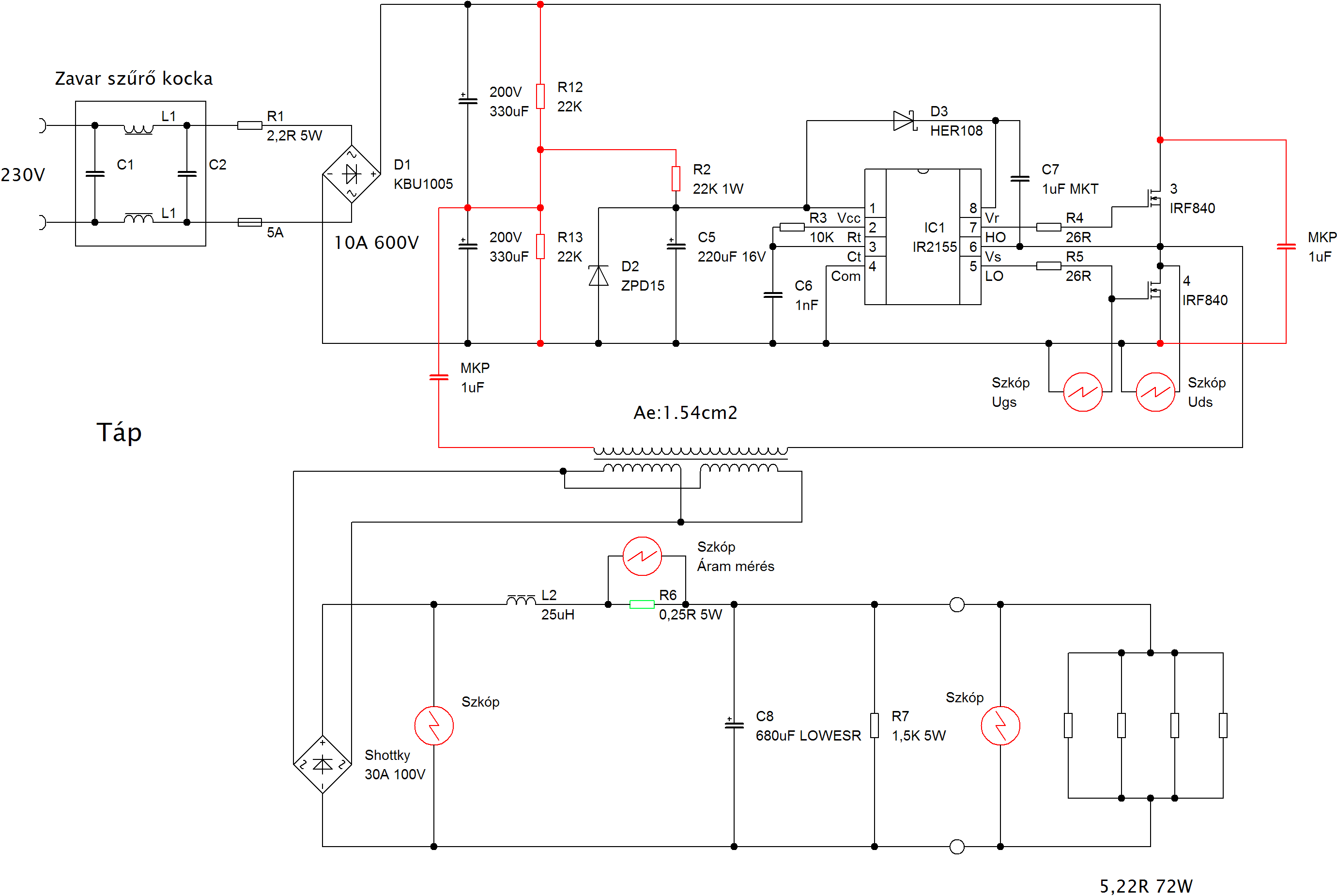

Betettél egy áramváltót és nem tettél rá lezárást? Ez baj, az áramgenerátor - ideális esetben addig növeli a szekunderén a feszültséget, míg a primer áram áttétel szerese nem folyik... ez azt jelenti, hogy jó nagy feszültséget csinálnak a gyakorlatban, ha túl nagy, vagy egyáltalán nincs lezárása. Láttam már szkóp mérőfejet tönkremenni, mert rosszul érintkezett a lezáróellenállás...
Fényképeket tegyél fel, mert így csak találgatni tudunk. A sistergés alatt nem látszott semmi a szkópodon. Ez lehet azért, mert nem villamos eredetű a sistergés, pl a trafóvas rezeg? De az is lehet, hogy csak viszonylag ritkán, néhány kHz-el van ez a sistergés és ezt nem látod a szkópon, mert pont nem oda szinkronizál. Esetleg próbáld meg a szkópot sokkal kisebb időalapba állítani, hátha a sok hullám között látsz valami nem odaillőt.
A sistergés nem feltétlen egy hibajelenség, ha az is, akkor nem elsődleges.
Általában csak utoljára érdemes foglalkozni vele, mert nagyon összetedt jelenség, és a jelenléte nem vezethető vissza konkrétan egy dologra. (Te valószínüleg az üzemi freki változását hallod, ami a nem megfelelő kivitel következménye.) Ahogy most bekötötted az áramváltót, úgy használhatatlan, mindenképp kell rá egy lezáró ellenálás, különben nem ad arányos/valós jelet. Egyelőre fölösleges a teljesítmény határoláson gondolkodni, amúgy igen jólesz, de van más egyszerűbb lehetőség is. Illetve köss be egy-egy ellenálást a pufferekre, hogy ugyanakkora feszültség essen mindekettőn (22k-22k) az ic-t táplálhatod akár az alsó ellenáláson keresztül is, amit egy kicsit kisebbre veszel, úgy hogy a kondik közös pontján a busz. fesz. felét kapjad. Amit eddig leírtak, azt csináld meg pontosan. - Előszöris forraszd be azt a fólia kondit a fetekre, ne az ic-hez, mert nem azt írták. (A primérkörben gyorsan változó, áram folyik, amilyen kis induktivitásokon ez átfolyik azon feszültséget ejt a gyors áramváltozás (tüskék) illetve keletkezik egy ugyanolyan gyorsan változó mágneses mező, ami itt-ott fellelhető hurkokban fesz.-t indukál, ha berakod azt a kondit a fetekhez, akkor kissebre veszed ezt a hurkot, amiben ezek a nagy frekis áramok folynak.) Aztán kellenek majd a snubberek is, azért hogy a nagyfrekis belengések (amiknek nagy zajt okoznak pl.) energiáját elnyeljék. Ha le tudod olvasni a periódus idejét a lengésnek, akkor úgy méretezd a snubbereket hogy a lengés frekijén Xc=R, C meghatározása általában úgy megy hogy fogsz valamilyen kondit, ami a kezed ügyébe kerül. ) - Aztán tegyél be egy 1µF-os fólia kondit a primérkörbe (az elkók közös pontjától a trafó primérjéig, ez megakadályozza azt, hogy a trafó dc gerjesztést kapjon, nem véletlen van pl. pc tápokban is) - A fojtót meg ne szedegesd ki, maradjon fixen benne, úgy mint minden más. Legvégül pakolj egymáshoz közel minden dolgot, amiről tudod, hogy nagyfrekis áram folyik rajta.

520V volt rajra csúcsban. (A mérőfej 1:10-en állt)Na mindegy. Majd beterhelem, és mérek megint. Bár a primer oldalon kisebb áram lesz, csak ott nem akartam méregetni egyelőre. Asistergésre vissza térve. Amikor sistereg, akkor a fetek fűtenek is mint gép. Majd össze gányolok egy nyákot, és úgy tesztelek majd tovább.
Ok amiket mondasz, azokat beteszem.
Nem is gondoltam eddig, hogy a trafó primerével sorban lévő kondi az DC védelem miatt van Az ic táplálásást nem vágom pontosan hogy gondoltad. Az alsó kondival párhuzamosan lévő 22K ellenállást használjam fesz osztónak? Akkor kevés lenne az áram. Egyelőre bekötöm a két kondi közé. Alulra teszek egy rajzot. Pirossal jelölöm a mostani változásokat. Nézed meg légyszi, hogy jól értettem-e a dolgot.
Snubber.
A jelalakokon a belengés 537KHz volt. Bővebben: Link jól értem, hogy akkor mondjuk egy 2.2nF-os kondihoz 135 ohm kell sorba? Vagy inkább kisebb frekivel kell számolni, hogy ahol kell, ott már jobban csillapítson?

Ahogy most rajzoltad, úgy kap kevesebb áramot az IC, és elrángatod a puffereken a feszt is nagyon... Snubbert illetően igen, 2n2-hoz 135ohm passzol, de a primér oldalra a 2,2n kicsit sok, eszméletlenül fűtene az ellenálás.

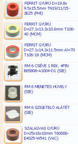

PWM táphoz szekunder oldali DC fojtónak melyek lennének jók a mellékelt gyűrűk közül?
A szalagvas az jó lehet a tápegység 230-as betápjára zavarszűrőnek?

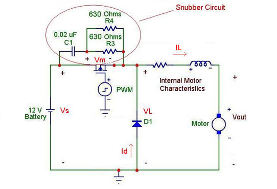

Nekem az nagyon gyanús benne, hogy a FET kikapcsolása után, hol záródik a motor árama? Hiszen az induktív jellegű, az áram tovább akarna folyni a diódákon keresztül, persze nem tud, mert a FET lezár. Szép nagy túlfeszültség lesz, szerintem ettől szállt el a FET. Lehet rá építeni védelmet, de nagyon sok energiát fog fogyasztani, feleslegesen. A drainre csatlakoztass egy diódát az anódjával. A katódjára tegyél egy legalább 450 V-os 10 µF körüli elkót, az elkó negatív lábát meg kösd a FET source-ra. Az elkóra tegyél egy ellenállást. Az első bekapcsoláskor a kondi fel fog töltődni a tápfsz csúcsértékére és az ellenállás melegedni fog. Ez az ellenállás elsőre legyen úgy méretezve, hogy 20...30 W-ot vegyen fel. A FET kikapcsolása után ez a dióda megnyit és a motor induktív árama elkezdi tölteni a kondit. Amikor a FET bekapcsol, a dióda lezár, a kondi energiájának egy részét felemészti a mellé tett ellenállás. Tehát, elkezdi kisütni. Innen lesz a nagy fogyasztás. A következő FET kikapcsolása után kisebb feszről indul a kondi feszültsége, amit az induktív áram szépen megnövel, valamennyire. Ez azért maradjon 400 V alatt, mert többet nem bír ki a FET. Célszerű lenne inkább 840-est betenni, az 500 V-os. Tehát a feszültség fűrészelni fog mondjuk 250 és 400 V között. Ha nagyon kicsi a feszültségváltozás a kondin, akkor lehet növelni az ellenállást, a lényeg, hogy a tranyó feszültség határértéke alatt maradjon a kondenzátor csúcsfeszültsége. Nem túl okos megoldás ez, ettől már jobb lehet egy tirisztoros/triac-os megoldás gyujtásszögvezérléssel. Az ehhez képest "veszteségmentes".
T106-18 tökéletes neked.
A szallagvas gyűrű mindenre jó, főtrafónak, zavarszűrőnek, kiöntve epoxyval és befűrészelve fojtónak... (viszont kb. az egész készletüket megvettem)
Köszi
Akkor majd rendelek legközelebb pár db-ot, elvileg van nekik raktáron. A szalagvas tényleg jó főtrafónak? Hány kHz-ig használható? Nem írnak Al-t... mennyi lehet kb egy ekkorka gyűrűé?
Üresben kb Al=20000, az indukció növekedésével rohamosan csökken, 0.58T körül szaturál.
Nekem 150kHz körül +-0.25T-vel alig lehet rajta érezni valamit, de csak 100-200W körül használom, mert nem fér el rajta sok réz. Talinál múltkor láttam majd 5cm átmérőjű, és kb. 2cm magast, azon nagyon szép. teljesítményt át lehetne tuszkolni. (Erdetileg a VAC ezt arra találta ki, hogy pár menetes tekercsként egyenirányító diódákkal sorba bekötve simítja a a diódán a záróírányú áramot, nagy áramoknál telít, így olyan mintha ott se lenne, kis áramoknál pedig egy nagy induktivitás, amin az áram nem tud gyorsan változni.)

Kérdezném, hogy lenne-e más megoldás az indukció elnyelésére,ami méreteiben is kisebb? (Ezt csak azért kérdezem, mert a gyári áramkör méretei elég kicsik voltak, SMD alkatrészekkel megtűzdelve, nem tartalmazott semmi kimagaslóan nagy alkatrészt. Sajnos már nem tudom átbogarászni,mert elvitték.) Idézet: „tirisztoros/triac-os megoldás gyujtásszögvezérléssel” Vagy kell mégegy egyenírányító, ami a venti érintkezőin van, arra is egy fet, és ha kikapcsol a hálózat felőli fet, akkor bekapcsol a másik, így azon folyik tovább a venti árama. Vagy, veszel egy 50Hz-es egyenírányítót, amire megy a 230V, ráraksz egy FET félhidat, amire a venti egyik érintkezője megy, a másik pedig a 230V valamelyik vezetékére. (Ezt valaki gondolja még át, hogy jó e így)
Ez az első ötlet a második FETről és egyenirányítóról, nagyon egyszerűnek ,és elképzelhetőnek tűnik , valakit kérnék, hogy elemezze ki hogy valóban jó lesz-e, ha pimi9 kolléga nem teljesen biztos benne...

"Vagy kell mégegy egyenírányító, ami a venti érintkezőin van, arra is egy fet, és ha kikapcsol a hálózat felőli fet, akkor bekapcsol a másik, így azon folyik tovább a venti árama."
Nekem ez jobban tetszik. Kell még egy meghajtókör a második FET-nek. A FET-ekre kell snubber. Amit korábban javasoltam az egyszerű, úgy kell bemérni, hogy az ellenállást addig kell növelni,amíg a feszültség a kondin el nem ér mondjuk 400...420 V-ot, valószínű, hogy nem lesz ott akkora veszteség, csak a próbához kell ekkora teljesítmény, nehogy baj legyen.

Akkor mepróbálom a második FET-tel, egyenirányítóval,és a snubberrel Ezt a szót most hallottam először, (mivel nem vagyok jártas teljesítménykapcsolásban) de találtam rá képet. Kérdezném, hogy hogy illik méretezni a snubbert? (vagy esetleg ezek az értékek jók is lesznek hozzá? |
