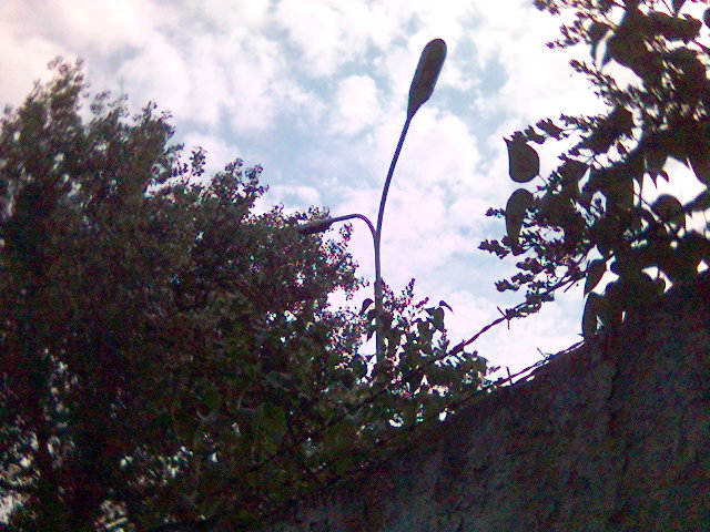

![]() Hát nem megmondtam, hogy nem lesz ez meg azonnalra?? Holnap ha minden igaz, megyek érdeklődni pár helyre, és a hét eleje evvel fog eltelni. Ha végképp nincs bili, majd szerzek valahonnan.. ![]() És te hogy állsz a porozás nélküli higanylámpával?? Addig is, egy tegnapi fotó (telefonnal, jó szar lett sajna) az egyik kedvenc régi HgL- HgLI fényforrásos lámpatestről! Kellemes nézgelősdit!
