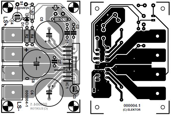

(#) nasgoon hozzászólása Jan 21, 2011 /
Szeretném megkérdezni mert nem vagyok teljesen biztos a "dolgomban".
A csatolt képen levő erősítőt építem. A táp bekötése gondolom a ">" jel és a föld. A HFR be, és a HRF ki csatolásokban nem vagyok biztos. Kérlet nézzétek meg a rajzot és segítsetek! Kösznöm!
(#) Doncso válasza nasgoon hozzászólására (») Jan 21, 2011 /
Jól látod, a nyíl mutatja a jel bemenetet a jelföld , az ugyanaz mint a táp föld, a négy csatiból a két szélső a kimenet, a két középső a táp. Egy + jel jelzi a pozitiv 12v-ot.

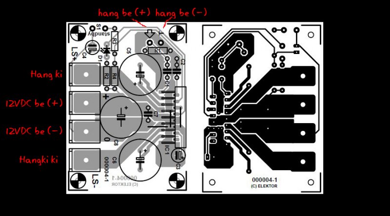

(#) nasgoon válasza Doncso hozzászólására (») Jan 21, 2011 /
Akkor ha jól értelmezem: (csatolt kép)
Így van..
