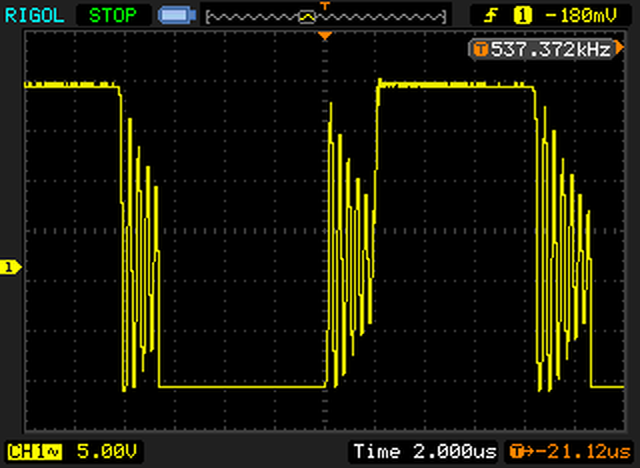

Betettél egy áramváltót és nem tettél rá lezárást? Ez baj, az áramgenerátor - ideális esetben addig növeli a szekunderén a feszültséget, míg a primer áram áttétel szerese nem folyik... ez azt jelenti, hogy jó nagy feszültséget csinálnak a gyakorlatban, ha túl nagy, vagy egyáltalán nincs lezárása. Láttam már szkóp mérőfejet tönkremenni, mert rosszul érintkezett a lezáróellenállás...
Fényképeket tegyél fel, mert így csak találgatni tudunk.
A sistergés alatt nem látszott semmi a szkópodon. Ez lehet azért, mert nem villamos eredetű a sistergés, pl a trafóvas rezeg? De az is lehet, hogy csak viszonylag ritkán, néhány kHz-el van ez a sistergés és ezt nem látod a szkópon, mert pont nem oda szinkronizál. Esetleg próbáld meg a szkópot sokkal kisebb időalapba állítani, hátha a sok hullám között látsz valami nem odaillőt.
(#) pimi9 válasza emmzolee hozzászólására (») Jan 21, 2011 /
A sistergés nem feltétlen egy hibajelenség, ha az is, akkor nem elsődleges.
Általában csak utoljára érdemes foglalkozni vele, mert nagyon összetedt jelenség, és a jelenléte nem vezethető vissza konkrétan egy dologra.
(Te valószínüleg az üzemi freki változását hallod, ami a nem megfelelő kivitel következménye.)
Ahogy most bekötötted az áramváltót, úgy használhatatlan, mindenképp kell rá egy lezáró ellenálás, különben nem ad arányos/valós jelet.
Egyelőre fölösleges a teljesítmény határoláson gondolkodni, amúgy igen jólesz, de van más egyszerűbb lehetőség is.
Illetve köss be egy-egy ellenálást a pufferekre, hogy ugyanakkora feszültség essen mindekettőn (22k-22k)
az ic-t táplálhatod akár az alsó ellenáláson keresztül is, amit egy kicsit kisebbre veszel, úgy hogy a kondik közös pontján a busz. fesz. felét kapjad.
Amit eddig leírtak, azt csináld meg pontosan.
- Előszöris forraszd be azt a fólia kondit a fetekre, ne az ic-hez, mert nem azt írták. (A primérkörben gyorsan változó, áram folyik, amilyen kis induktivitásokon ez átfolyik azon feszültséget ejt a gyors áramváltozás (tüskék) illetve keletkezik egy ugyanolyan gyorsan változó mágneses mező, ami itt-ott fellelhető hurkokban fesz.-t indukál, ha berakod azt a kondit a fetekhez, akkor kissebre veszed ezt a hurkot, amiben ezek a nagy frekis áramok folynak.)
Aztán kellenek majd a snubberek is, azért hogy a nagyfrekis belengések (amiknek nagy zajt okoznak pl.) energiáját elnyeljék. Ha le tudod olvasni a periódus idejét a lengésnek, akkor úgy méretezd a snubbereket hogy a lengés frekijén Xc=R, C meghatározása általában úgy megy hogy fogsz valamilyen kondit, ami a kezed ügyébe kerül. )
- Aztán tegyél be egy 1µF-os fólia kondit a primérkörbe (az elkók közös pontjától a trafó primérjéig, ez megakadályozza azt, hogy a trafó dc gerjesztést kapjon, nem véletlen van pl. pc tápokban is)
- A fojtót meg ne szedegesd ki, maradjon fixen benne, úgy mint minden más.
Legvégül pakolj egymáshoz közel minden dolgot, amiről tudod, hogy nagyfrekis áram folyik rajta.

(#) emmzolee válasza (Felhasználó 46585) hozzászólására (») Jan 21, 2011 /
Húú akkor jó, hogy megúszta a mérő fej. 520V volt rajra csúcsban. (A mérőfej 1:10-en állt)
Na mindegy. Majd beterhelem, és mérek megint. Bár a primer oldalon kisebb áram lesz, csak ott nem akartam méregetni egyelőre.
Asistergésre vissza térve. Amikor sistereg, akkor a fetek fűtenek is mint gép. Majd össze gányolok egy nyákot, és úgy tesztelek majd tovább.

(#) emmzolee válasza pimi9 hozzászólására (») Jan 21, 2011 /
Ok amiket mondasz, azokat beteszem.
Nem is gondoltam eddig, hogy a trafó primerével sorban lévő kondi az DC védelem miatt van
Az ic táplálásást nem vágom pontosan hogy gondoltad.
Az alsó kondival párhuzamosan lévő 22K ellenállást használjam fesz osztónak? Akkor kevés lenne az áram.
Egyelőre bekötöm a két kondi közé.
Alulra teszek egy rajzot. Pirossal jelölöm a mostani változásokat. Nézed meg légyszi, hogy jól értettem-e a dolgot.
Snubber.
A jelalakokon a belengés 537KHz volt.
jól értem, hogy akkor mondjuk egy 2.2nF-os kondihoz 135 ohm kell sorba? Vagy inkább kisebb frekivel kell számolni, hogy ahol kell, ott már jobban csillapítson?

(#) pimi9 válasza emmzolee hozzászólására (») Jan 22, 2011 /
Úgy csináld ahogy mondtam, úgy a jó.
Ahogy most rajzoltad, úgy kap kevesebb áramot az IC, és elrángatod a puffereken a feszt is nagyon...
Snubbert illetően igen, 2n2-hoz 135ohm passzol, de a primér oldalra a 2,2n kicsit sok, eszméletlenül fűtene az ellenálás.
