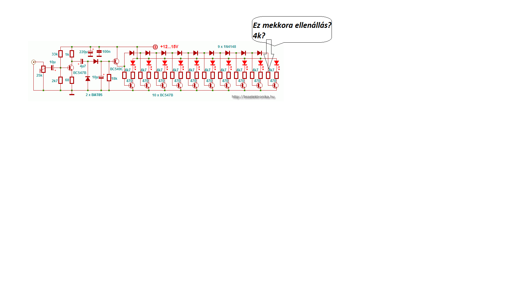

(#) Mybuster hozzászólása Jan 22, 2011 /
Hello mindenkinek!
Van egy ilyen kapcs. rajz és nemtudom eldönteni mekkora mértékű az egyik ellenállás!
(#) kadarist válasza Mybuster hozzászólására (») Jan 22, 2011 /
Oda vagyon írva, hogy 4k7 azaz 4,7 kohm.
(#) spepe válasza Mybuster hozzászólására (») Jan 22, 2011 /
4k7 = 4,7k
A k a , helyet van.
(#) Mybuster válasza spepe hozzászólására (») Jan 22, 2011 /
köszi csak megzavart a 4k7?
Mégegyszer kössz!

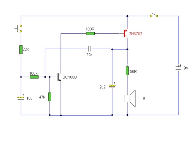

(#) Robi98 hozzászólása Jan 22, 2011 /
Nem nagyon vagyok jártas az elektronikában,azon belül is az ic nélküli kapcsolásokban.
A kérdésem az lenne,hogy működik az
ALÁBBI KAPCSOLÁS
Előre is köszönök minden választ!
(#) kadarist válasza Robi98 hozzászólására (») Jan 22, 2011 /
Építsd meg és megtudod. Ha megbízható helyről származik a kapcsolás, akkor bízhatsz a jóságában.

(#) Robi98 válasza kadarist hozzászólására (») Jan 22, 2011 /
Én nem a teljesítményére vagyok kíváncsi,hanem arra,hogy milyen folyamat játszódik le az áramkörben(hogy működik?)
Ez egy komplementer-tranzisztoros multivibrátor, időzített működési időtartammal.

(#) Ghoost válasza spepe hozzászólására (») Jan 22, 2011 /
„A k a , helyet van”
Nem egeszen erzesem szerint
A 4k7 az annyi, hogy 4 egesz k, azaz [1000R] es + 0.7k.
Tehat nem a vesszo helyett. de a vegeredmeny JO
(#) spepe válasza Ghoost hozzászólására (») Jan 22, 2011 /
Végül is igazad van. Helyesen úgy van, hogy rövidítés miatt a k jel a vessző szerepét is betölti.
(#) blackdog válasza David.zsombor hozzászólására (») Jan 22, 2011 /
Tudomásom szerint nem a karakter spórolás miatt vezették be ezt a formát. 4k7 és társai.
Korábban sok félreértésre adott okot a nyomtatás hibája, minősége. 47k az még ok, de 4,7k esetén, ha a vessző lemaradt vagy elkopott okozhatott galibát. Nem mindegy, hogy 47k vagy 4k7.
Szerintem ez így olvashatóbb is.
(#) David.zsombor válasza blackdog hozzászólására (») Jan 22, 2011 /
igaz. ezt is csak 1x kell megtanulni
